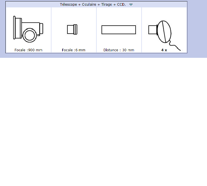

Je suis tombé sur ce schéma dont je ne comprend à quoi correspond le "tirage". J'en déduit à un tube allonge, mais si c'est le cas je ne comprend pas comment le fixer à l'oculaire.
Je voudrais bien tester avec la quickcam pro4000 pour voir ce que ça donne, enfin si c'est possible.
Merci pour vos futures réponses

Il existe des tubes raccord pour faire la projection par oculaire, mais ils sont prévus pour se raccorder à un boîtier photo, pas à une webcam:
https://www.pierro-astro.com/materiel-astronomique/accessoires-astronomie/accessoires-t2/adaptateur-photo-par-projection-oculaire_detail
J'avais vu justement ce tube.
Ma webcam est modifiée avec un boitier de pellicule en guise de coulant, j'ai juste peur que le boitier soit plus petit que le diamètre au niveau du filetage mâle
Et si j'ai bien compris, on glisse l'oculaire dedans
oui on met l'oculaire à l'intérieur.
Le diamètre de sortie doit être de 37 mm; çà fait beaucoup à rattraper pour coincer la webcam.
Je ne suis pas sûr qu'il soit utile d'investir dans cet accessoire.
Je conseillerais plutôt une Barlow x2; mais ce n'est qu'un avis personnel
