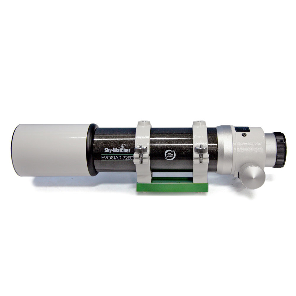

J'aimerais avoir vos avis sur l'utilisation d'une lulu SW Evostar 72ED f/5.8 420mm en // + ZWO ASI120MM Mini pour autoguider un instrument principal de 1086mm de focale, en l’occurrence un Newton ASA 300 f/3.62 carbone sur Losmandy HGM TITAN.
Qualité optique et mécanique de l'Evostar pour cette utilisation ?

il y a 26 minutes, olivdeso a dit :
oui très bien pour la focale.
sinon je ne suis pas fan du guidage en parallèle, on a toujours des flexions. mais bon...

merci pour toutes ces infos. Effectivement 16803 et F3.2, pas trop le choix, ça devient très compliqué pour le DO.
Pour le montage, faire le plus rigide possible : ne pas mettre d'anneaux ajustables, mais visser directement les anneau d'origine de la lunette sur ceux du Newton. (avec une pièce en métal ou une queue d'aronde entre les anneaux du Newton.)
La 120mm fera l'affaire si tu l'as déjà. Sinon  je prendrai plutôt une 290 (la plus sensible) ou une 178 (plus grand capteur).
1000mm de focale et des pixels de 9u ca donne un échantillonnage assez large 1.7" quasiment la même chose que la 120mm sur la 72ed 1.83". ça fonctionnera sans problème.

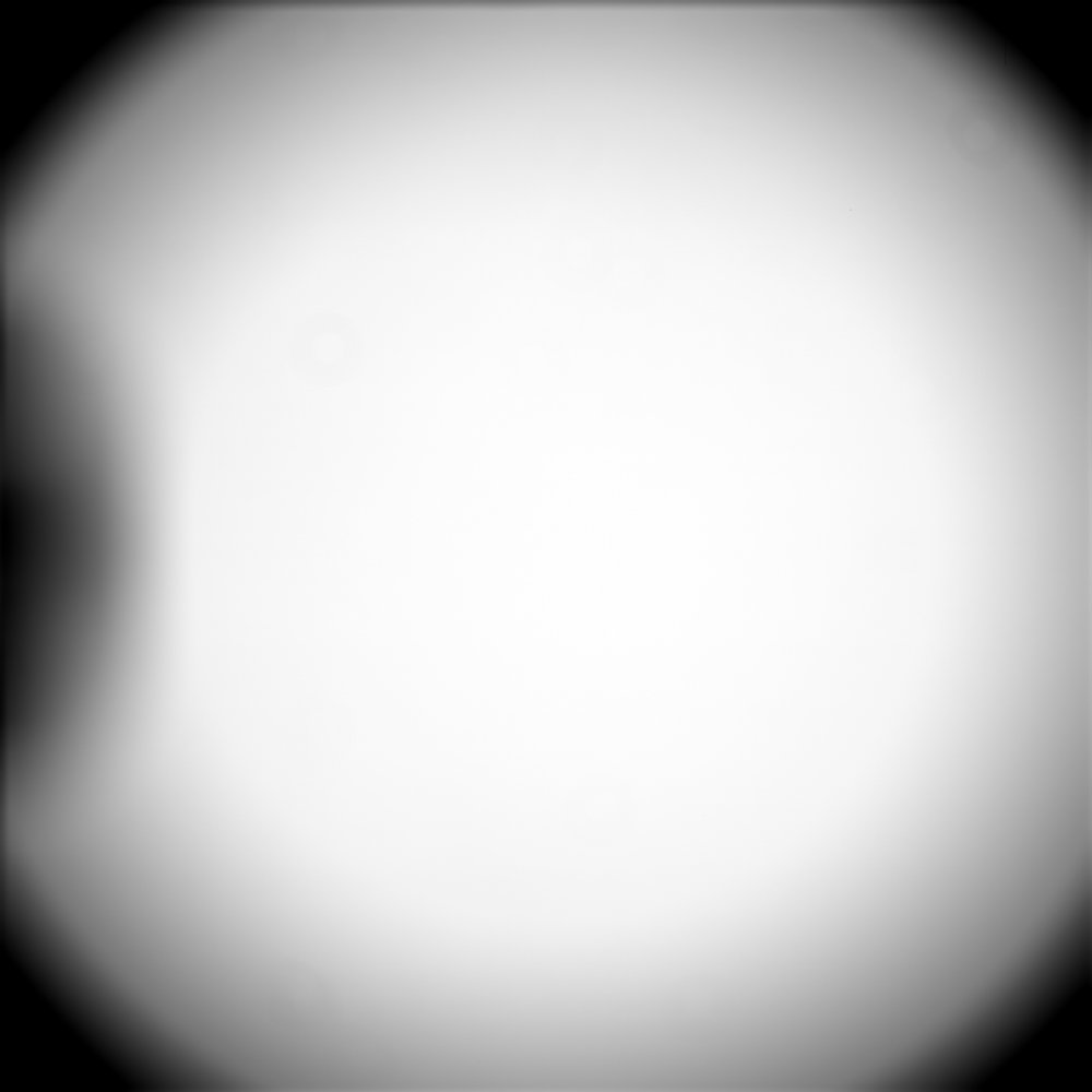

Voilà le flat (réduit en taille) que j'ai avec le prisme 10mm et nouveau support SkyMeca :
L'ombre est certes moins prononcée qu'avec le prisme standard de 12.5mm, mais la correction des images se fait très mal. J'avais ce même problème d'ombre et de mauvaise correction Flat avec ce même train d'imagerie sur la TeleVue NP101is. J'avais pu régler le problème d'ombre en enlevant les petites cales du support dans le DO SkyMeca et depuis la correction de Flat se fait très bien.
Là avec l'ASA j'ai de nouveau ce problème mais je n'ai plus de marge de maneouvres. Si quelqu'un à une idée, je ne vois pas d'autres solutions que de passer sur un guidage en //, en tout cas avec le Newton, sur la TeleVue le problème est réglé et je continue de fonctionner avec le DO 3" SkyMeca.
Sur les images faites au Newton, la correction du Flat, avec ce problème d'ombre, me sur-corrige les 4 coins du 16803 qui apparaissent plus clairs et le reste de l'image n'est pas très homogène. J'avais les mêmes faits avec la TeleVue avant de régler le problème d'ombre du prisme.

Pour la queue d'aronde ou viendra se poser l'Evostar et qui sera installée sur et entre les anneaux du Newton ASA, vaut il mieux prendre une queue d'aronde Losmandy ou une queue d'aronde type Vixen sera suffisante et donc un peu plus légère pour le montage (Losmandy en fait une bien type Vixen) ?
A++++++
Florent
j'aurais plutôt dit du Losmandy. il faut vraiment du très rigide pour éviter les flexions différentielles et la distance entre les anneaux du Newton doit être entre 300 et 500mm.
il y a 7 minutes, olivdeso a dit :
C'est 35cm entre les anneaux ASA.
J'étais parti sur ça https://www.teleskop-express.de/shop/product_info.php/info/p7115_Losmandy-Universal-Vixen-style-dovetail-plate-14-inches-long.html
C'est une Losmandy mais type Vixen de 14" de long.
Il y a 4 heures, olivdeso a dit :
elle est pas mal avec tout ces trous oblong, tu devrais pouvoir monter les anneaux de la lunette sans problème.
Merci, je crois avoir toutes les infos. 😉
