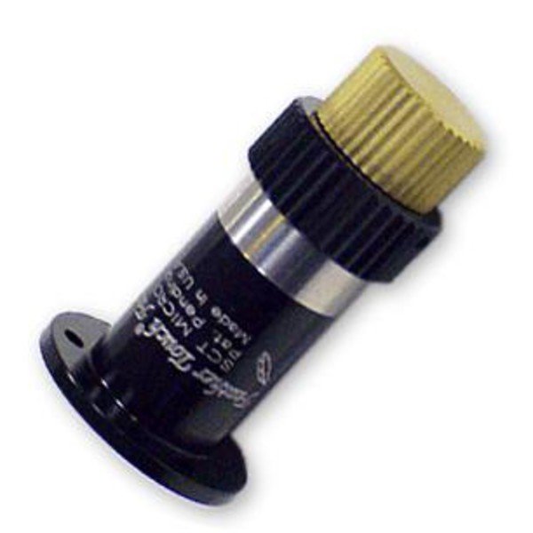

Que pensez vous des molette micrométrique pour la mise au point fine sur un c8 edge, est-ce efficace?
J'ai trouvé 2 modèles, un chez Pierre astro et un Starlight plus chère mais on peut mettre un moteur par la suite.

Starlight-Instruments-Feather-Touch-Dispositif-de-mise-au-point-micrometrique-pour-SCT-C-8.jpg

J'ai cette molette sur sur mon C11,elle est très douce et très précise.Comme c'est un C11 d'occasion,elle était déjà installée😎,donc belle économie.Après se pose la question,si astrophoto est ce suffisant?Un crayford serait mieux?J'ai un crayford motorisé JMI aussi qui provient de mon ancien C11,donc ceinture et bretelles.
Jean Louis
Le seul problème de cette molette démultipliée , elle ne supprime pas le shifting du primaire quand on change de sens. (ni le backlash, mais c'est moins grave).
En ciel profond c'est bien utile, car on fait un montage sans crayford en général pour ne pas ajouter de tirage qui augmente le F/D sur un cassegrain.
Très utile, voir indispensable pour l'hyperstar.
Mais il y a une alternative : motoriser directement la molette d'origine. Ce qui est très pratique aussi car on ne touche plus le tube.
En photo planétaire, le crayford est plus facile à utiliser et peut aussi se motoriser. Sur un edgeHD on bloque le primaire, on collimate bien et on ne touche plus qu'au crayford pour la mise au point, ce qui évite tout shifting et même le backlash, car l'entrainement à friction du crayford n'a pas de jeu, ni son réducteur à bille.

Merci pour vos réponses, du coup j'hésite avec un crayford mais je ne fais pas de photos pour le moment mais pour la map en observation on sent que le réglage manque en finesse avec la molette d'origine. Prendre une "pince à linge" et investir dans un crayford plus tard ou prendre une molette pour plus de confort de suite ??

Un avis :  Ayant utilisé un C8, puis un C9 et désormais un C11Edge j'ai testé différentes adaptation (Crayford, bouton de map, bouton de map motorisé) pour finalement revenir au point de départ : le bouton de map Celestron d'origine.
Le crayford supprime le shifting, mais avec un Celestron Edge il occupe le backfocus qu'il faut respecter (tout au moins pour l'imagerie CP), un crayford est également source de tilt, si peu soit il, qui va dépendre du poids de l'imageur et du porte-à-faux. Genant pour l'imagerie du CP mais pour le visuel et le planétaire cela n'a aucune importance bien sur.
J'ai gardé mon crayford pour le visuel très occasionnel, ou la collimation sur une étoile, dans ce cas c'est bien pratique sans shifting.
Enfin le bouton de map est ce qu'il est... même avec un bouton optionnel "fin" on ne supprime pas le backlash mécanique (signalé plus haut par Olivier), et je trouve que c'est le gros défaut des Celestron. Quand on tourne d'un coté et que l'on revient en arrière il faut rattraper le jeu .. et on ne retrouve jamais le bon réglage.
De mon coté j'ai fini par installer un cercle gradué autour du bouton de map, avec une flèche pointant vers les graduations du cercle (360°), c'est le moyen rustique et peu couteux qui me permet de "retrouver" mes réglages fins de la MAP en CP. Toujours finir en "poussant" le miroir pour le "caler", donc en tournant la molette dans le sens trigo.
