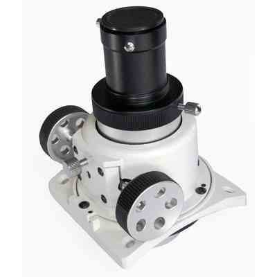

Un autre problème fréquemment rencontré est dû aux bagues fournies. En effet, pour les portes oculaires de skywatcher, il y a généralement 2 embouts:
skywatcher-20241-2inch-crayford-focuser.
Un qui sert pour avoir le chemin optique suffisant pour un oculaire en 2":
images?q=tbn:ANd9GcR4WhxF8Y5ThAP3B5q2OBP
Et un qui sert pour avoir le chemin sufisant pour un oculaire au coulant 1"1/4:
7b1b9346ca43d01de4453b1bb8829e43835f2459
Le problème qui arrive souvent, c'est soit la superposition des 2 embouts ( du coup l'oculaire se trouve trop loin pour la mise au point) soit l'oublie de mettre la bague pour un oculaire 2" car il se met facilement sans, mais alors il sera trop en avant dans le chemin optique pour la mise au point.

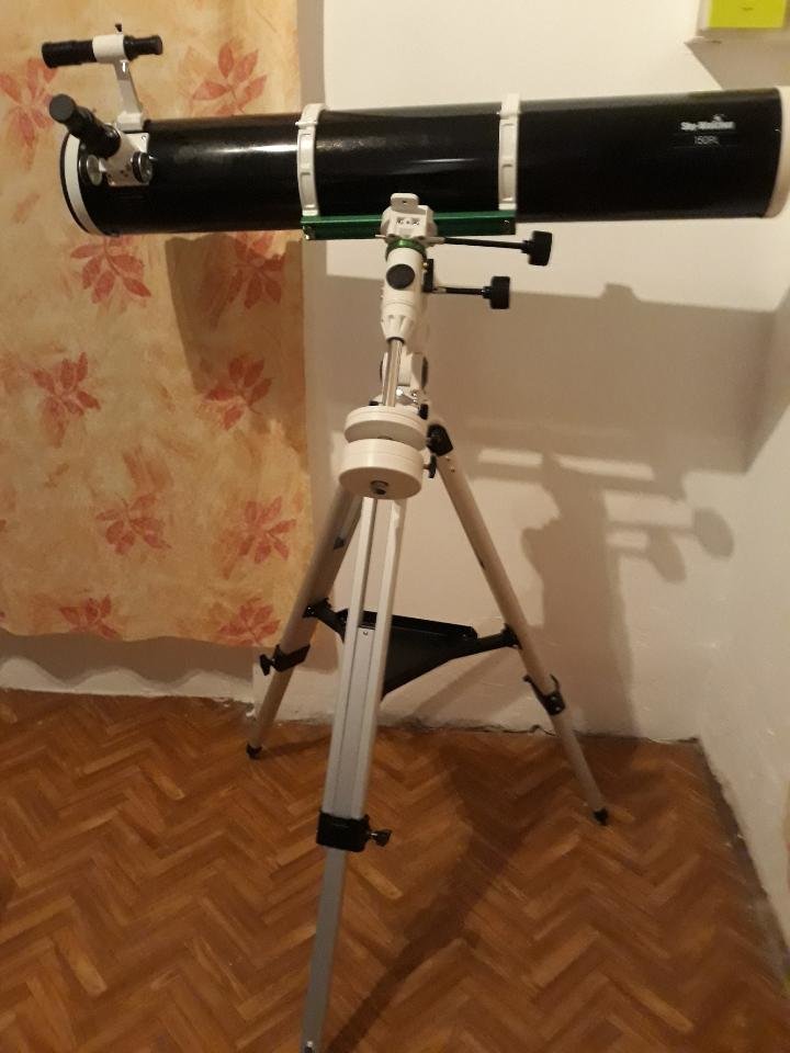

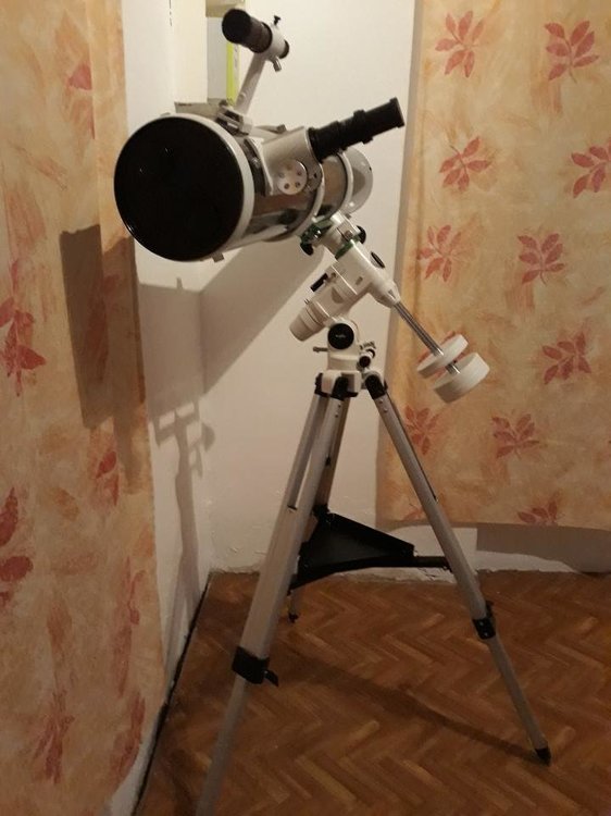

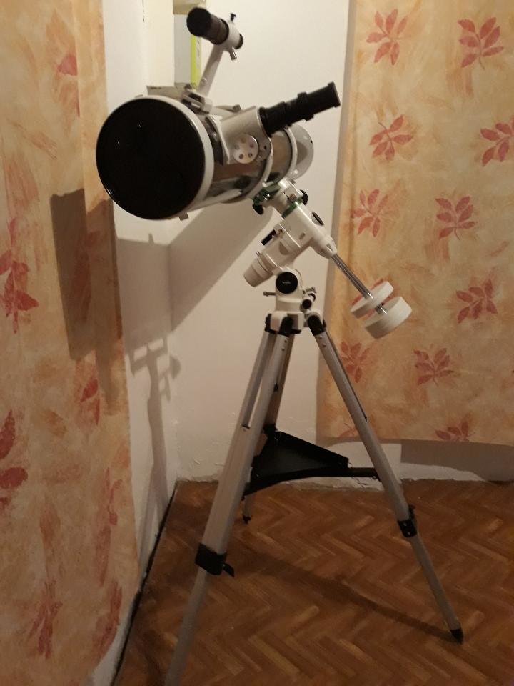

Voici 2 photos de mon télescope ( prises assez rapidement )

Tu as quoi dans le porte oculaire, on dirait que tu as une bague d'allonge en plus de l'oculaire, le problème de ne pas arriver à faire la map vient peut être de la ?
Bonsoir.
Le tube semble énorme par rapport à la monture. Les soucis de vibrations doivent venir de là. Il faudra attendre un petit peu avant chaque changement d'oculaire que le télescope se stabilisé. Il va falloir faire avec une monture sous dimensionnée.
Ce n'est pas grave mais s'il y a du vent le tube bougera beaucoup empêchant les observations.
Je te déconseillerais de toucher à tes miroirs pour l'instant car tu n'as pas d'outils type Cheshire et d'après la photo ça semble être un assemblage de bagues qui empêche la mise au point comme indiqué dans le post de Guillaume. Il te décrit quoi faire relis le.
Bon courage.
Ce que j'allais dire, les deux adaptateurs ont l'air d'être montés ensemble ! C'est l'un ou l'autre sinon ton oculaire sera trop loin pour la mise au point !
J'ai l'impression que tu as mis la lentille de barlow, essayes sans. Sinon, quand tu as la lune floue, quand tu tournes les molettes, le disque lumineux doit diminuer ou augmenter. Il faut aller dans le sens ou il diminue de taille.

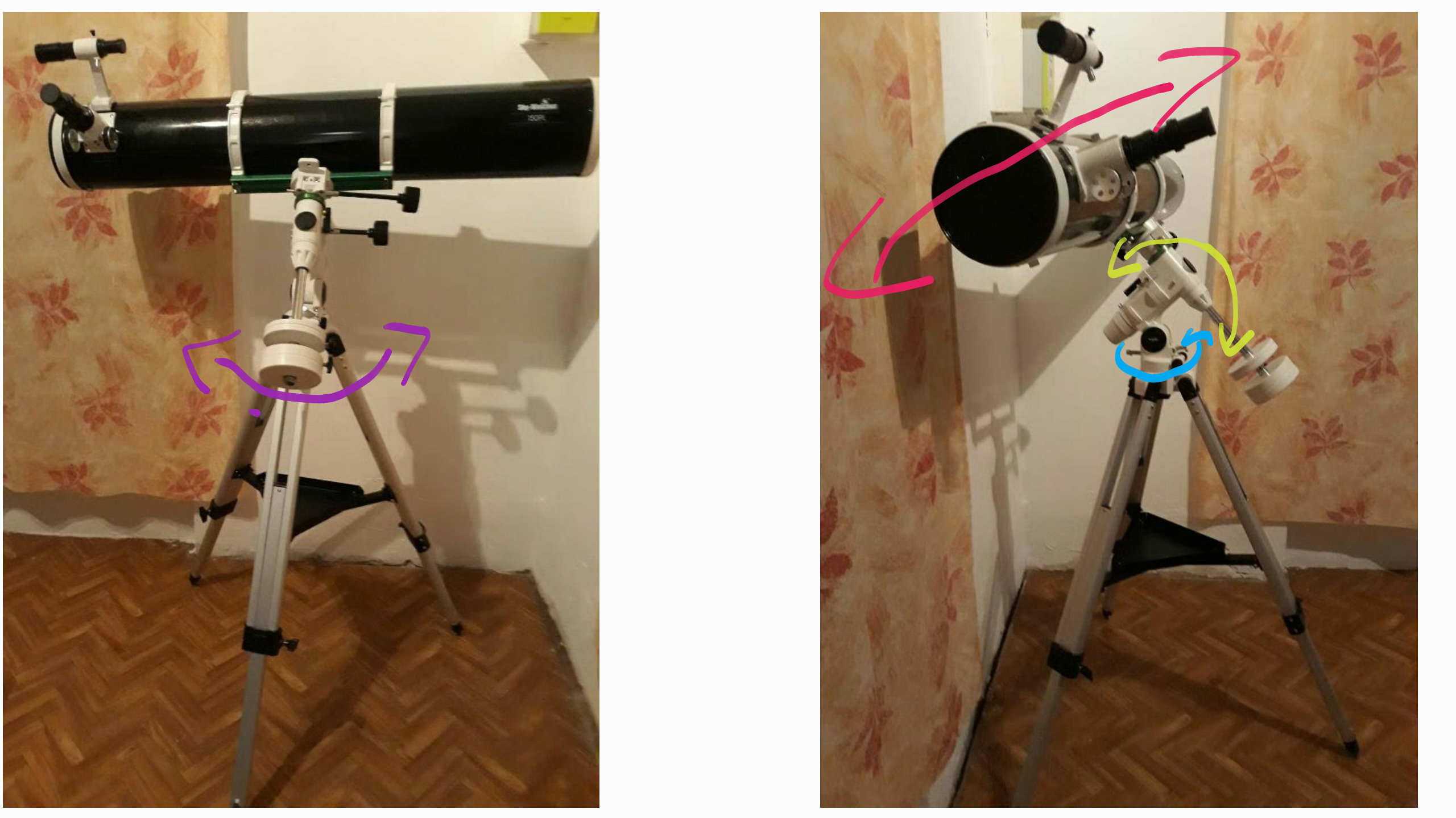

Sinon, pour le mouvement, il correspond a quelle couleur:

Et pour le mouvement il correspond au bleu ça tourne bien ici ( la monture tourne sur le trépied en gros) mais je ne peux pas faire de tour complet il y a un blocage au bout d'un quart de tour environ.

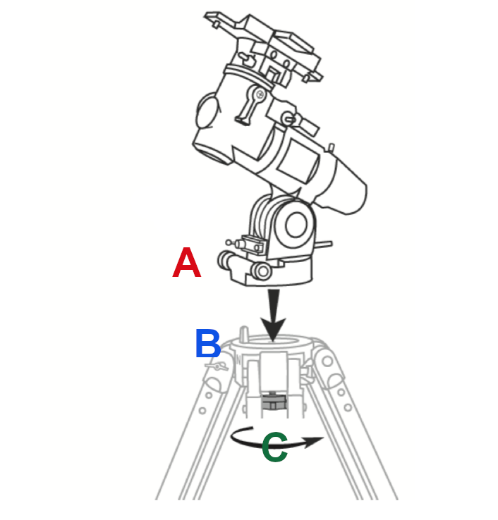

Bonjour Julie,
Concernant le fait que la monture semble tourner sur son socle:
Sur le socle il y a un ergot (indiqué en B bleu sur le schéma suivant)
Pour fixer la monture du dois donc:
  - dévisser les molettes noires indiquées au niveau du A rouge (cela dessert 2 vis qui viendrons serrer l'ergot)
  - poser la monture sur son socle en faisant en sorte que l'ergot B soit entre les 2 vis A
  - visser la molette C sous la monture
  - visser les 2 molettes A autour de l'ergot (ces 2 vis servent au réglage fin pour viser la polaire)
Après cela la monture ne devrais plus tourner sur son socle

Concernant les bagues d'adaptation, qui apparaissent sur la photo de Guillaume avec la note: "ne pas mettre les 2 en même temps"
Certains oculaires sont au diamètre de 2" (50.8mm) d'autre au diamètre de 1.25" (31.75mm) c'est pourquoi il y a 2 adaptateurs fournis. Il faut utiliser celui qui est format de l'oculaire que tu souhaite utiliser.

Je viens juste de finir de remonter mon scope et en effet j'avais mal placer la monture sur le trépied donc mon problème de mouvement est réglé ainsi que pour le viser la polaire le trou est orienté vers le nord maintenant. Et pour viser la polaire ce soir comme je ne possède pas de viseur polaire je vais devoir le faire à l’œil nu et grossièrement
Pour ma mise au point je vais la faire avec l'oculaire de 25 mm sans la barlow . Donc si ce soir je souhaite observer la lune je dois utiliser l'oculaire de 25 mm ,cela suffira-t-il ?
