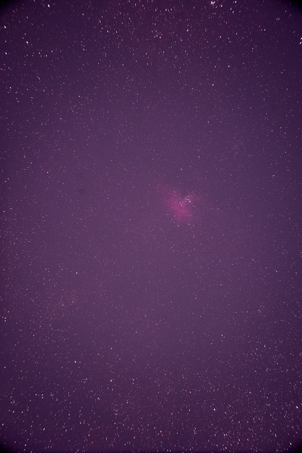

J'ai fait un montage : 30mm de bagues m48 + bague T baader pour A7s (9mm) + A7s (backfocus interne 18mm) soit un total de 57mm.

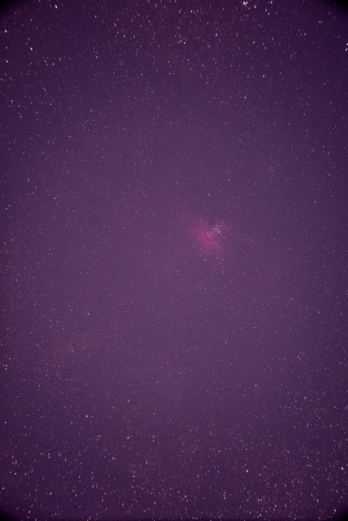

Force est de constater sur la brute ci-dessous que le champ n'est pas plat. Quelqu'un pourrait il me donner des pistes afin de savoir s'il faut augmenter ou diminuer le backfocus ?
Merci d'avance
si il y a de la courbure de champs derrière un correcteur c est que le back focus n est pas correct, soir trop court, soit trop long, non ?
essaye a 56mm voir 55mm avec le réducteur ton FD passe a 553mm ,sinon si tu peut pas achète une bague Baader varilock(29-46 ou la 20-29)  ,c'est ce que j'ai fais elle résous pas mal de problème de BF

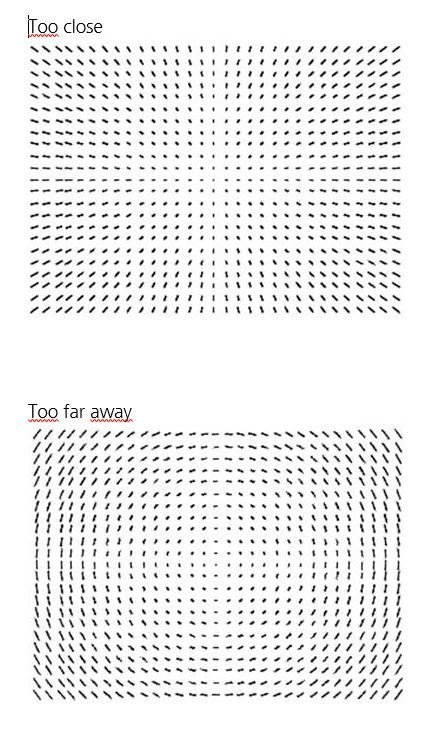

oui à priori le champ est toujours très courbe dans le même sens donc correction insuffisante, donc il faut augmenter la distance correcteur capteur.
mais tu peux le vérifier facilement : fais la mise au point au centre. note la position du focuseur. puis fais la mise au point dans les coins et note la nouvelle position du focuser.
Si elle est plus rentrée dans les coins, c'est que le champ est toujours courbé dans le même sens que sans correcteur. Donc correction insuffisante, il faut augmenter la distance correcteur capteur.

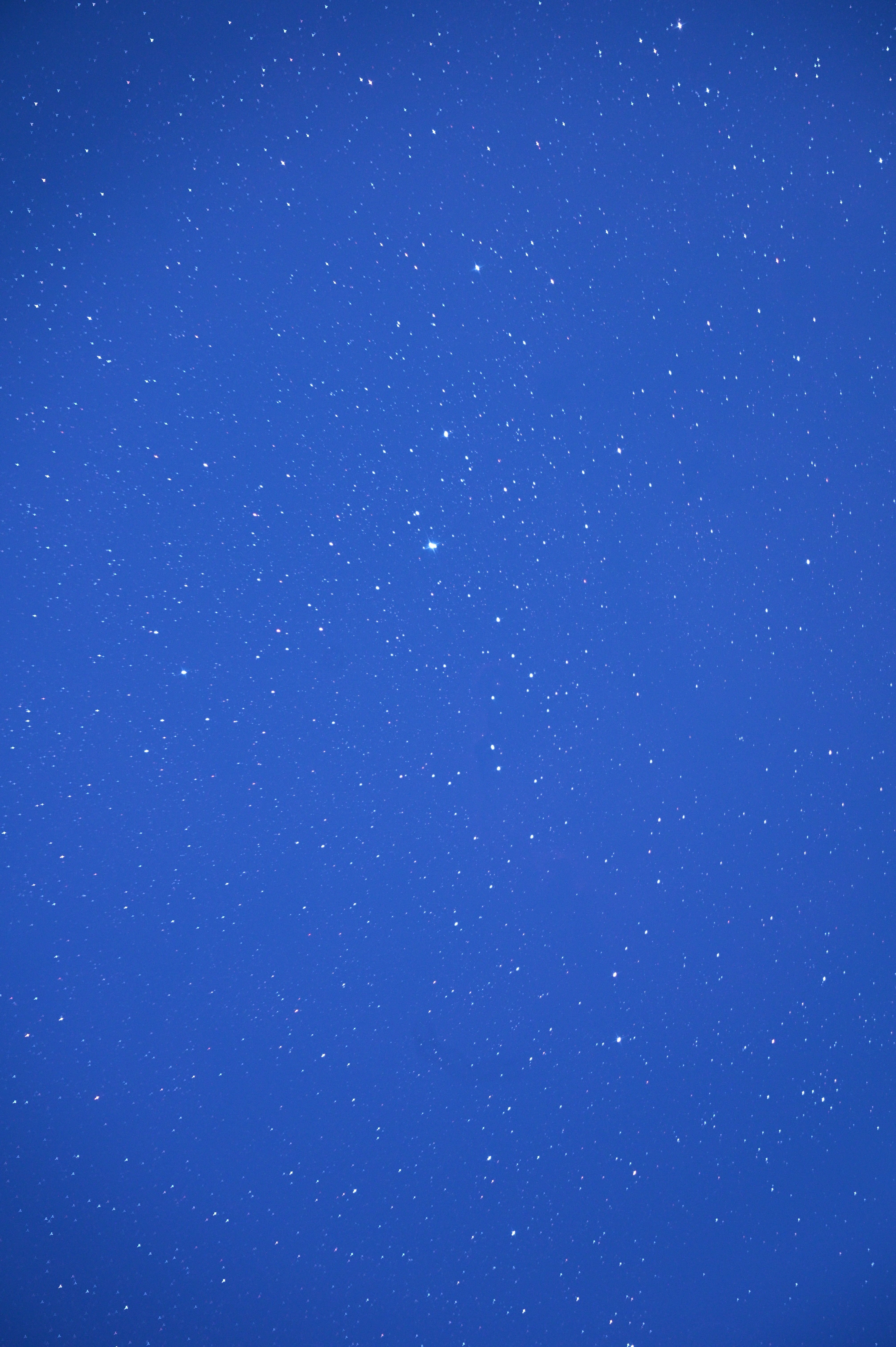

Après moultes essais, force est de constater que ca va pas le faire :(
Il me manque quelques mm de backfocus pour régler le problème mais je suis en limite de MAP avec le PO entré au max.

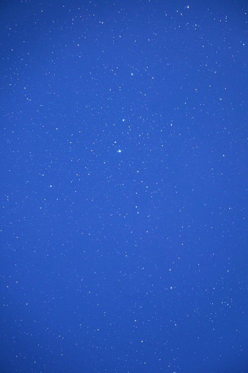

Image exemple avec 57.6mm de tirage (préconisé 57.5), et c'est pas jojo...
