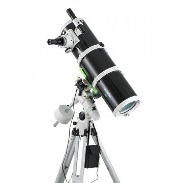

Téléscope Sky-Watcher 150/750 sur EQ3-2 motorisée. 550€.
Télescope Sky-Watcher 150/750 sur EQ3-2
Avantage : le prix de 550€
Désavantage : la monture EQ3-2 ? Le poids ?

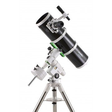

Téléscope Sky-Watcher 150/750 DS sur NEQ5. 615€.
Télescope Sky-Watcher 150/750 DS sur NEQ5
Avantage : monture.
Désavantage : pas motorisée. Il faut prendre en plus un kit de motorisation simple ou double. (100-150€).

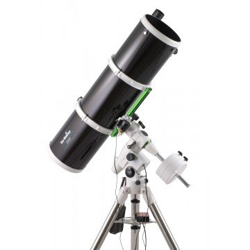

Téléscope Sky-Watcher 200/1000 sur NEQ5 motorisée. 755€.
Télescope Sky-Watcher 200/1000 sur NEQ5
Avantage : le tube 200/1000.
Désavantage : (le prix), monture trop légère pour le tube ?

Selon moi, le mieux serais le 150/750 sur EQ3-2.

Le premier choix est très bien mais ce sera plus pour le lunaire et planétaire tout en sachant qu'il ouvre la porte du ciel profond.
Le deuxième choix reste à mon avis le meilleur car la monture est plus forte mais il faudra motoriser 2 axes, il pourra faire plus de ciel profond à cause de sa monture plus forte.
Le troisième choix est très bien aussi mais il faudra une monture plus forte car juste limite avec le tube.

Pour moi, ce serai le 150/750 sur NEQ5 + la motorisation 2 axes et si budget + fort, un kit GOTO.
Le 200 est très bien mais il faut changer la monture, on sera au même niveau que l'EQ3.2.

Le 200/1000 sur neq5 est vraiment très délicat en photo.
va tu observer depuis chez toi ou te deplacer a voir si le 200 n'est pas trop encombrant... En tout cas si tu observes en france je pense qu'utiliser un 200 n'est pas tres important et que le 150 reste largement suffisant car meme si le pouvoir collecteur augmente clairement avec le ciel que l'on a cela n'est vraiment pas necessaire...
