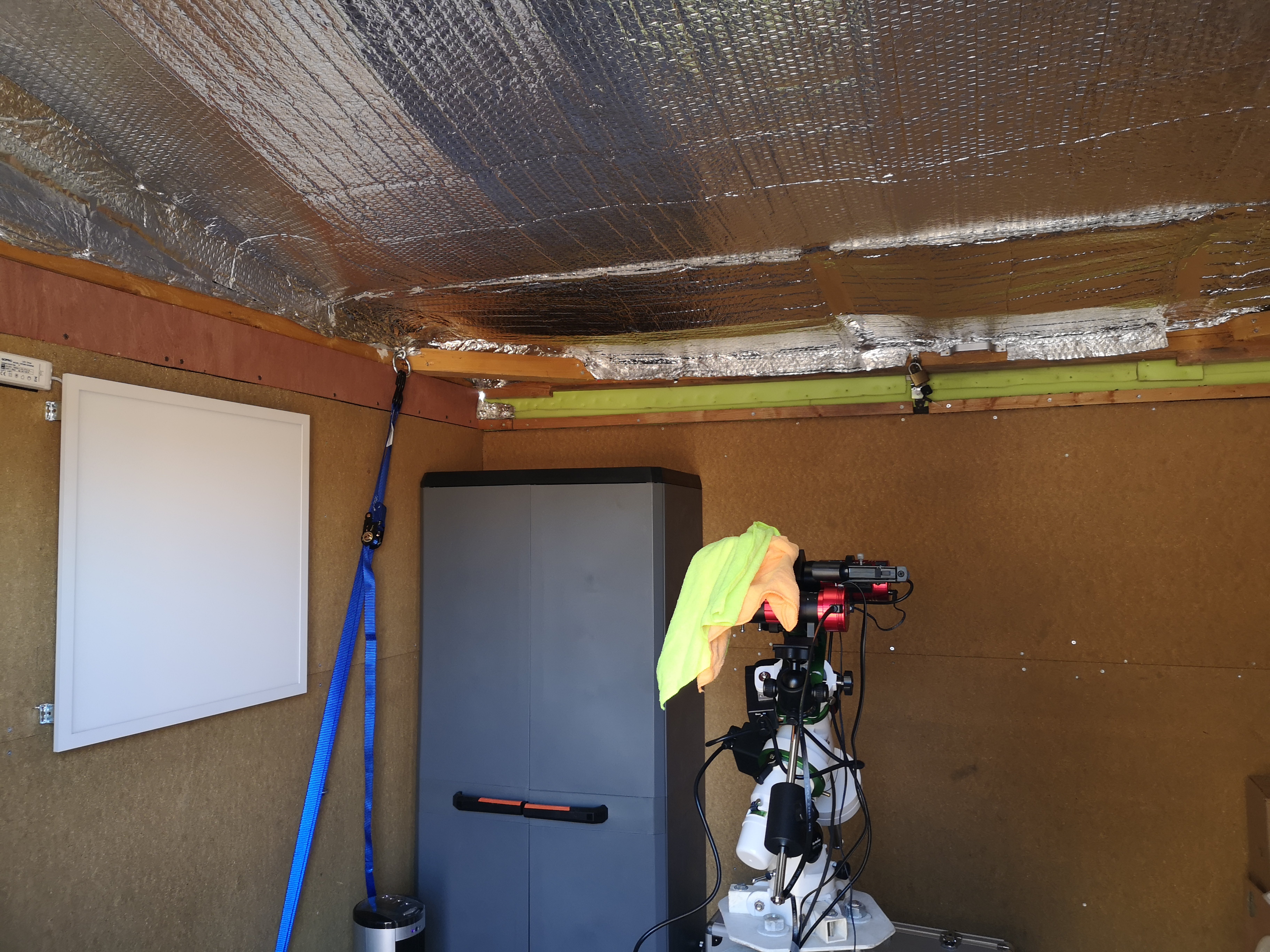

Salut, après plusieurs années de non astronomie.... j'ai décidé de m'y remettre il y a quelques mois avec une monture nomade.

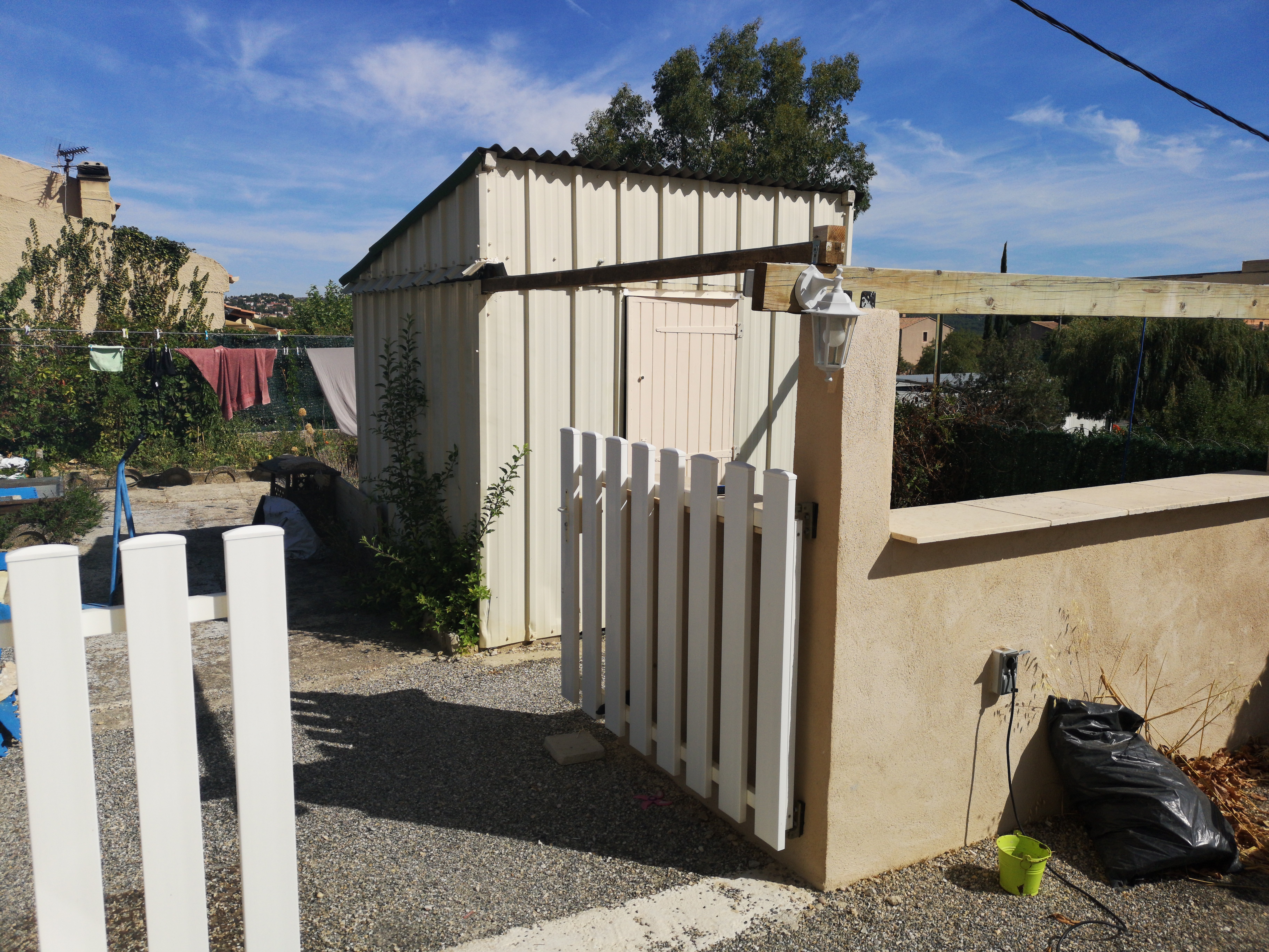

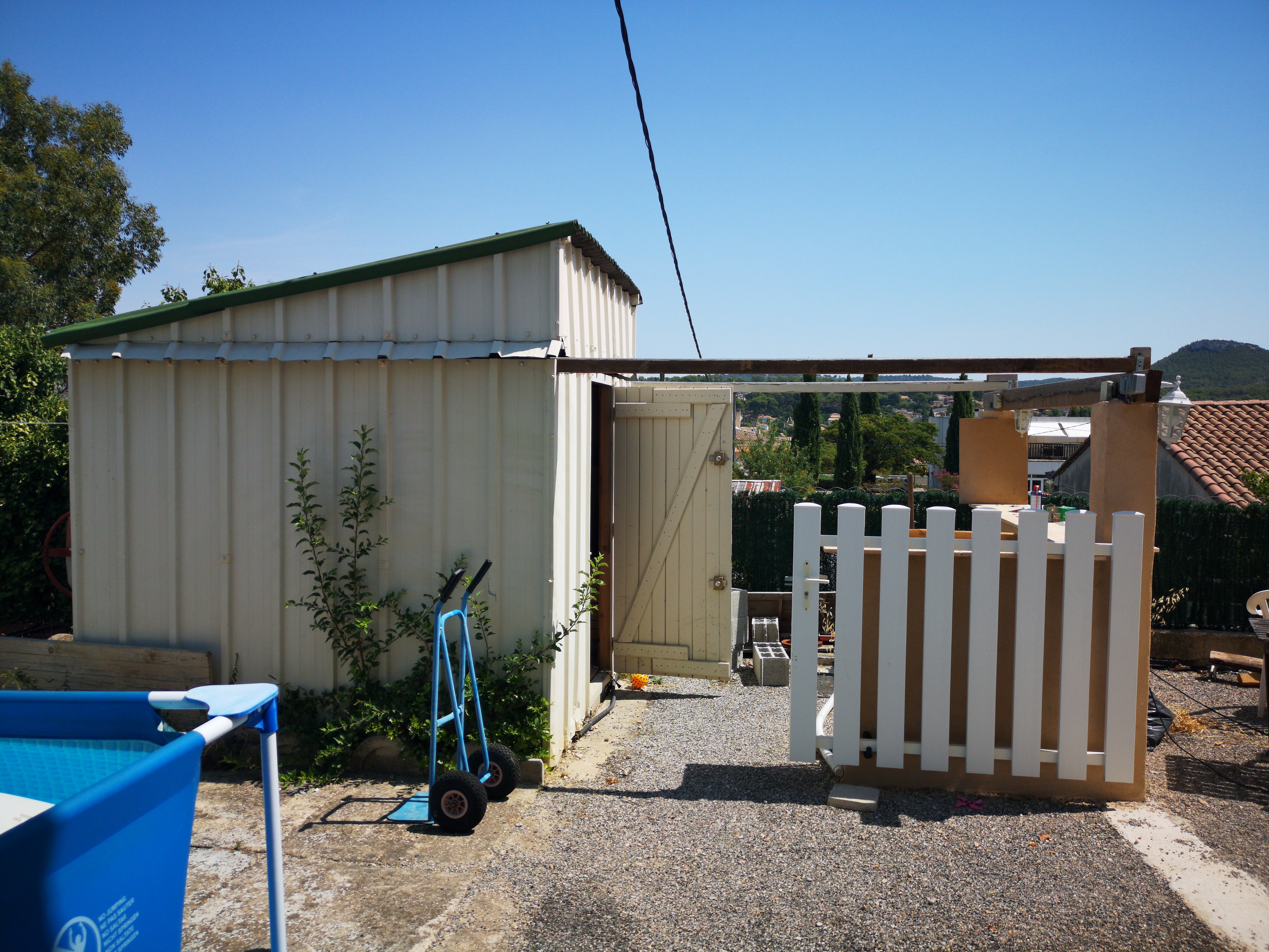

Mais l'envie de remettre en état mon abri a été plus forte :)
En effet, il servait de débarras et de logis aux rats, souris et salamandres....
Changement des roulettes du toit pour des plus grosses et plus stables, isolation du toit, peinture porte, peinture pied de la monture, rangement avec nouveaux meubles.
Installation d'une nouvelle monture, une EQM35.

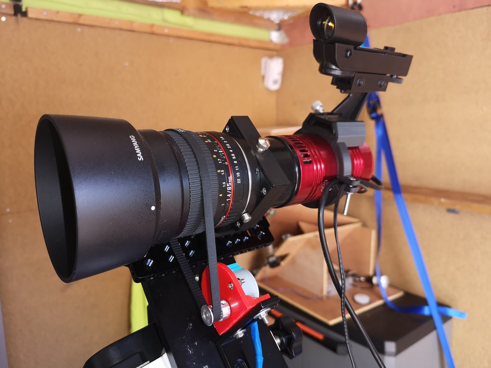

Et en gros plan le système de focus robotisé fait maison :)
Si vous avez des remarques n'hésitez pas.
Des photos faites avec ce setup vont suivre, il faut juste que je traite le stock de brutes.
