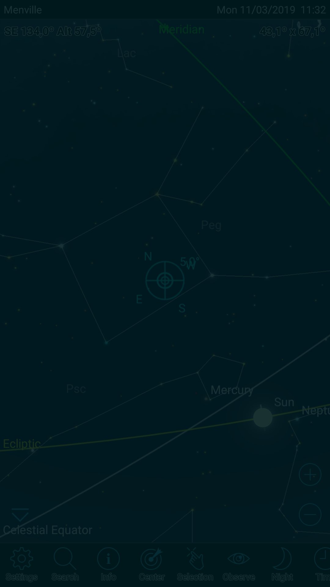

Pour rappel j'utilise un XT10i soit un Orion 250 mm avec intelliscope.
En séance publique ou s'il y a des nuages j'utilise Skysafari sur smartphone couplé en bluetooth avec l'intelliscope. Cela permet de voir sur la carte exactement (enfin environ 1° écart possible) ou mon telescope pointe et de retrouver rapidement les objets marqués par avance. De plus on peut comparer rapidement la carte avec le champ que l'on voit dans le chercheur ou l'oculaire ce qui est très formateur. Bien sur il n'y a pas de suivi mais un silence non négligeable à mon goût sous la voûte étoilée.
En séance publique la carte sur le smartphone est très appréciée des jeunes. Il faut aussi un dispositif réducteur d'éclairage pour le ciel profond sur le smartphone, la position rouge de skysafari n'étant pas à mon avis suffisante pour respecter la vision de nuit.
ci-dessous une image de ce que je vois sur mon smartphone en plein jour avec skysafari (on voit mieux la nuit)
26572410_Screenshot_20190311-113248_SkySafari6Plus.thumb.jpg.bebccb31e11cf527b19c9c404230a020.jpg
