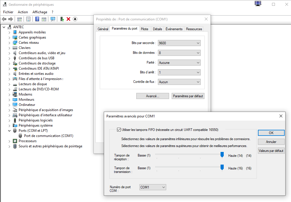

Les assignations de numéros de ports COM changent parfois : il faut vérifier les ports au niveau de l'interface Windows de gestion des périphériques et les modifier manuellement ou bien changer dans l'interface EQMOD.
Echosud a raison : il te faut brancher tes équipements un par un et vérifier qu'il sont bien reconnu par Windows puis vérifier les n° de ports choisis si ils correspondent à ta conf.

Tu peux réassigner les ports sous Windows (comme sous Linux) :

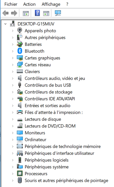

Je n'ai pas de ligne "ports" dans le gestionnaire de periphérique.
Ceci étant, le port com3 qui est utilisé ne semble pas poser problème. Mon problème est de ne pas arriver à réinitialiser convenablement le hub USB, la désinstall/réinstall étant sans effet ...
