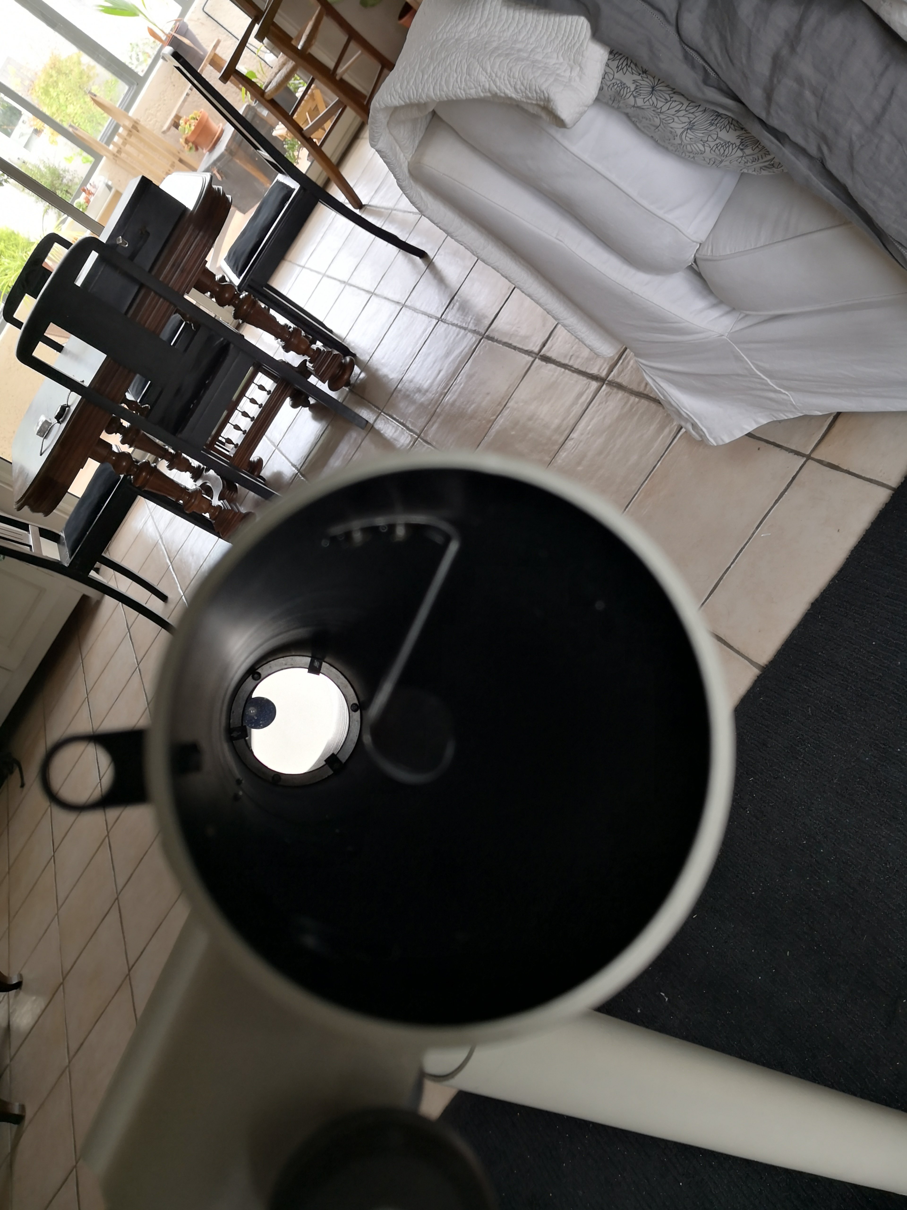

Bonjour les amis,
Ça faisait longtemps que je n'avais rien posté alors voilà...
J'ai encore craqué pour du mini-vintage!

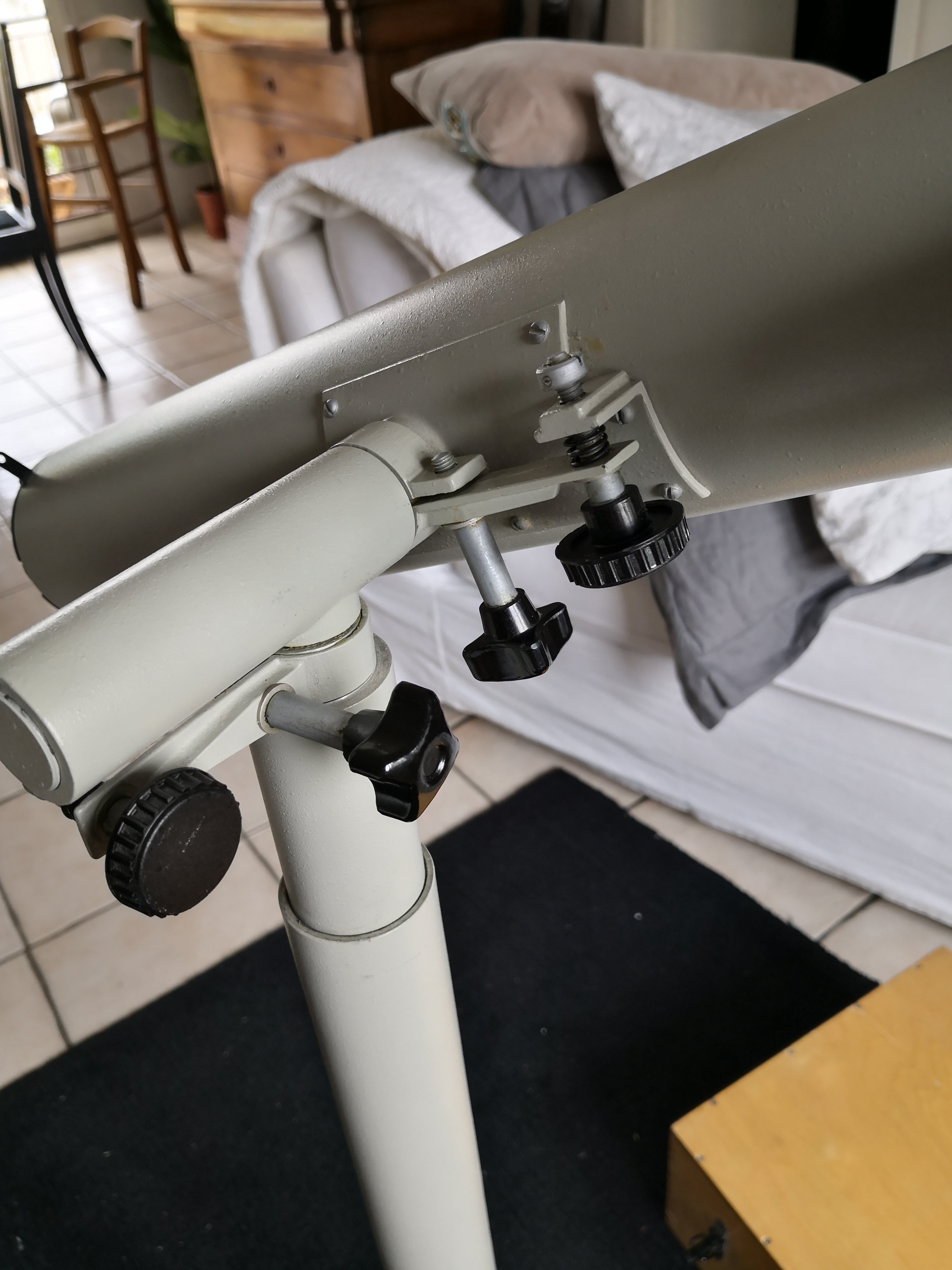

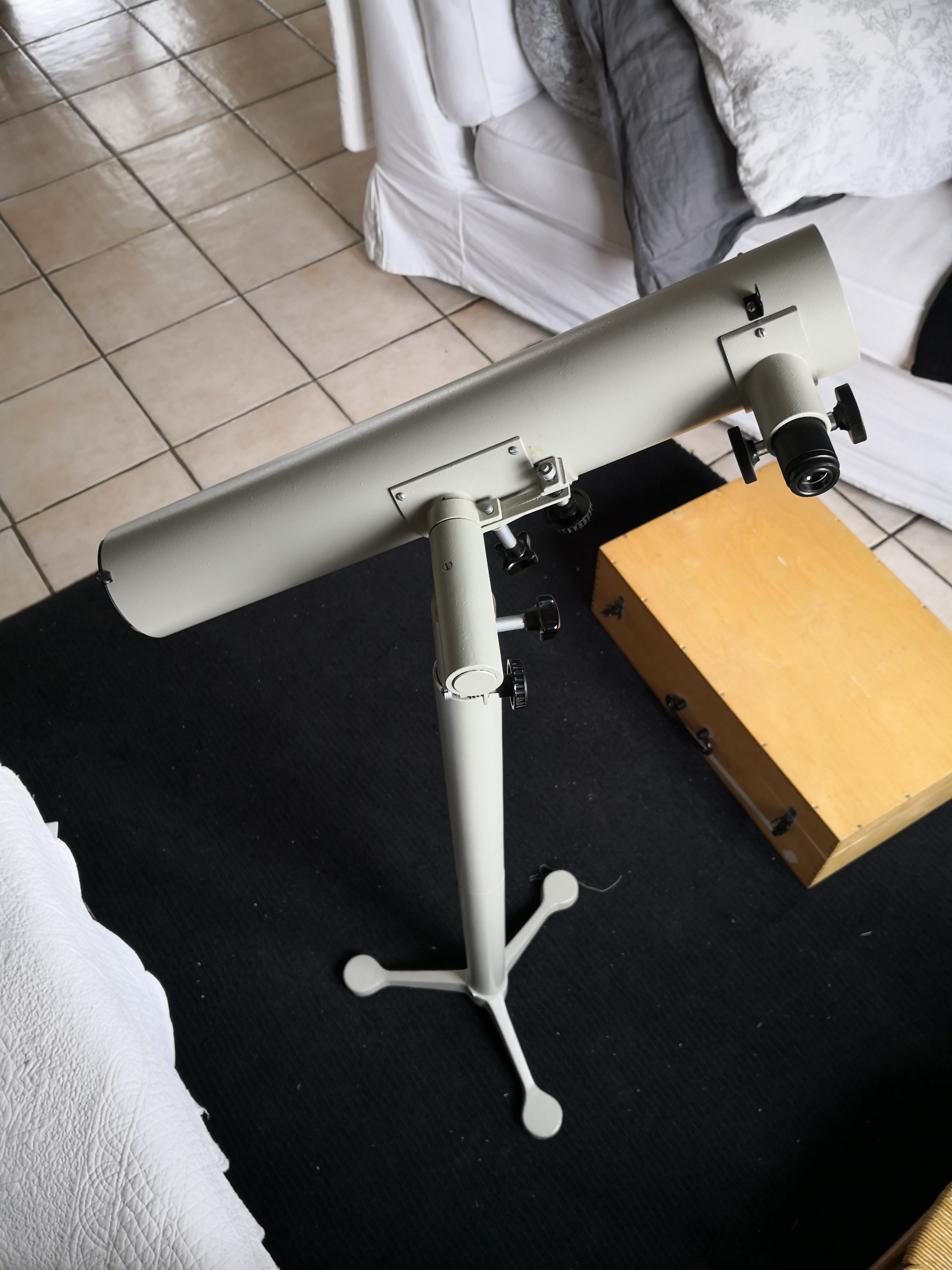

C'est un Tal 65mm, dans son coffre en bois. Une enclume par rapport à son diamètre mais au moins, c'est très très stable!
Le miroir est bien collimaté, mais un peu sale. Quoi qu'il en soit, l'image est...
Incroyable !
Pour un si petit diamètre, c'est dingue.
Entre et a travers les nuages de mon séjour en Auvergne Jupiter était splendide, Saturne aussi.
Je comparerai avec le Perl Halley 70, le tanzutsu (le pauvre) et mon 300mm (lol).
Bref, je suis content.
Je crois que le tanzutsu va reprendre sa liberté, on verra les tests...
Voici quelques images pour les curieux.
On dirai qu'il sort de sa mallette pour la première fois !
Par contre tu vas bien t'amuser avec le chercheur si tu pointes au zénith ^^
Belle acquisition Bruno.  On le dirait tout juste sorti d'usine.

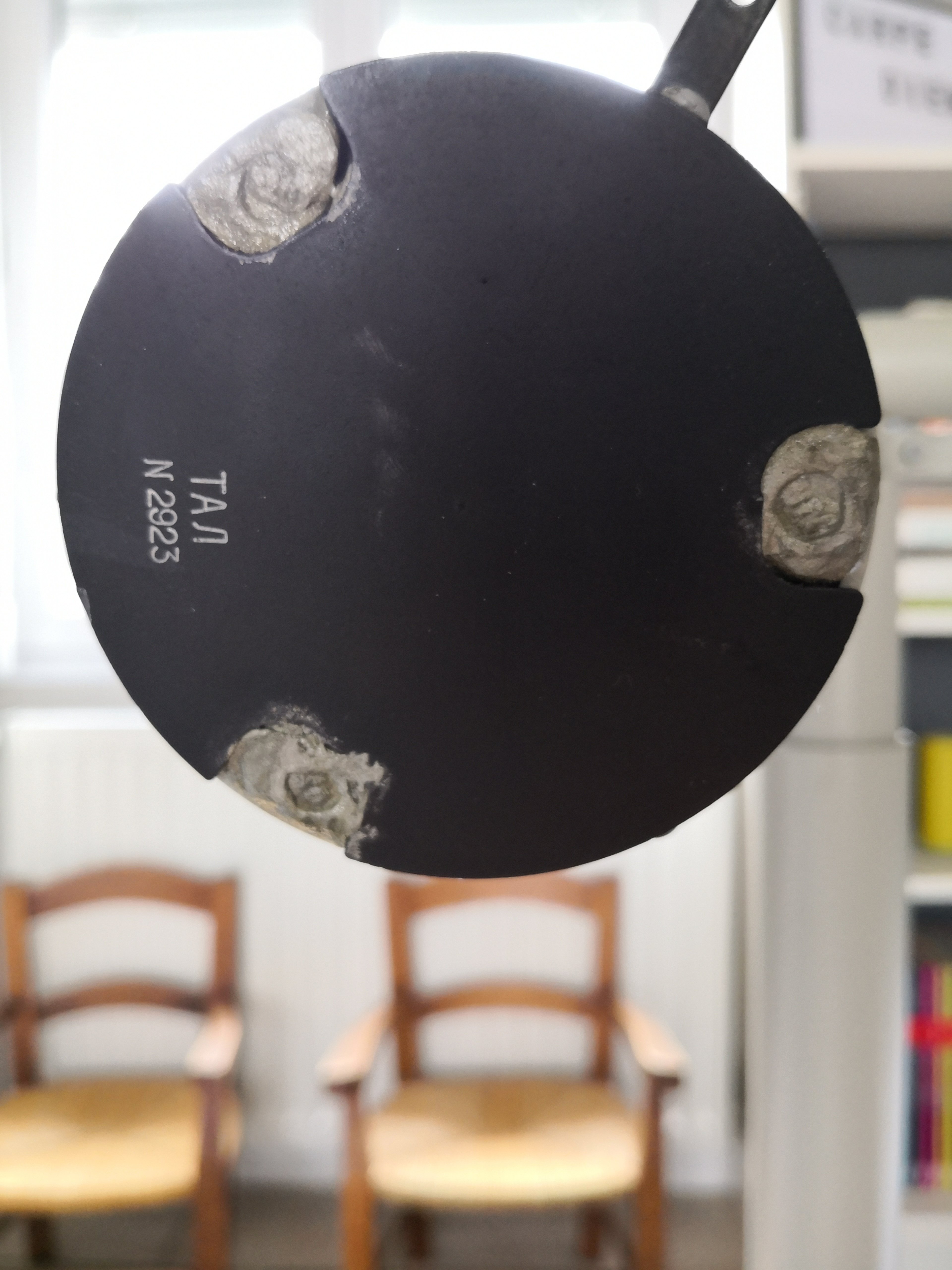

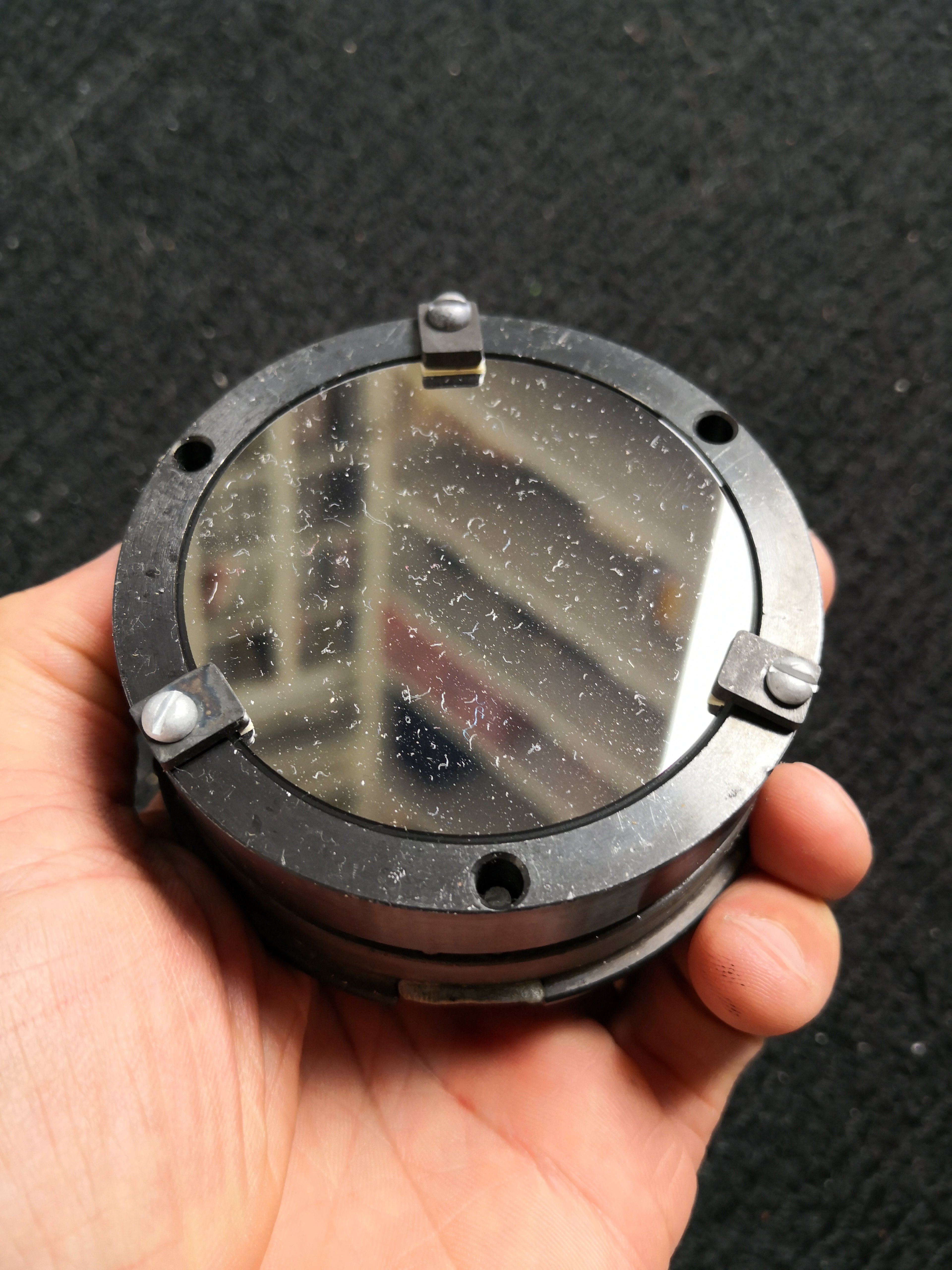

La bête est en très bon état, le miroir est sale, mais les vis qui tiennent le barillet sont impossible à dévisser. Dans la notice, que j'avais en effet trouvé sur le post dont tu parles (merci Google et webastro), ils mentionnent que les vis sont bloquées avec une pâte polymère et qu'il faut de l'alcool à brûler (si je me souviens bien) pour en venir à bout. On verra.

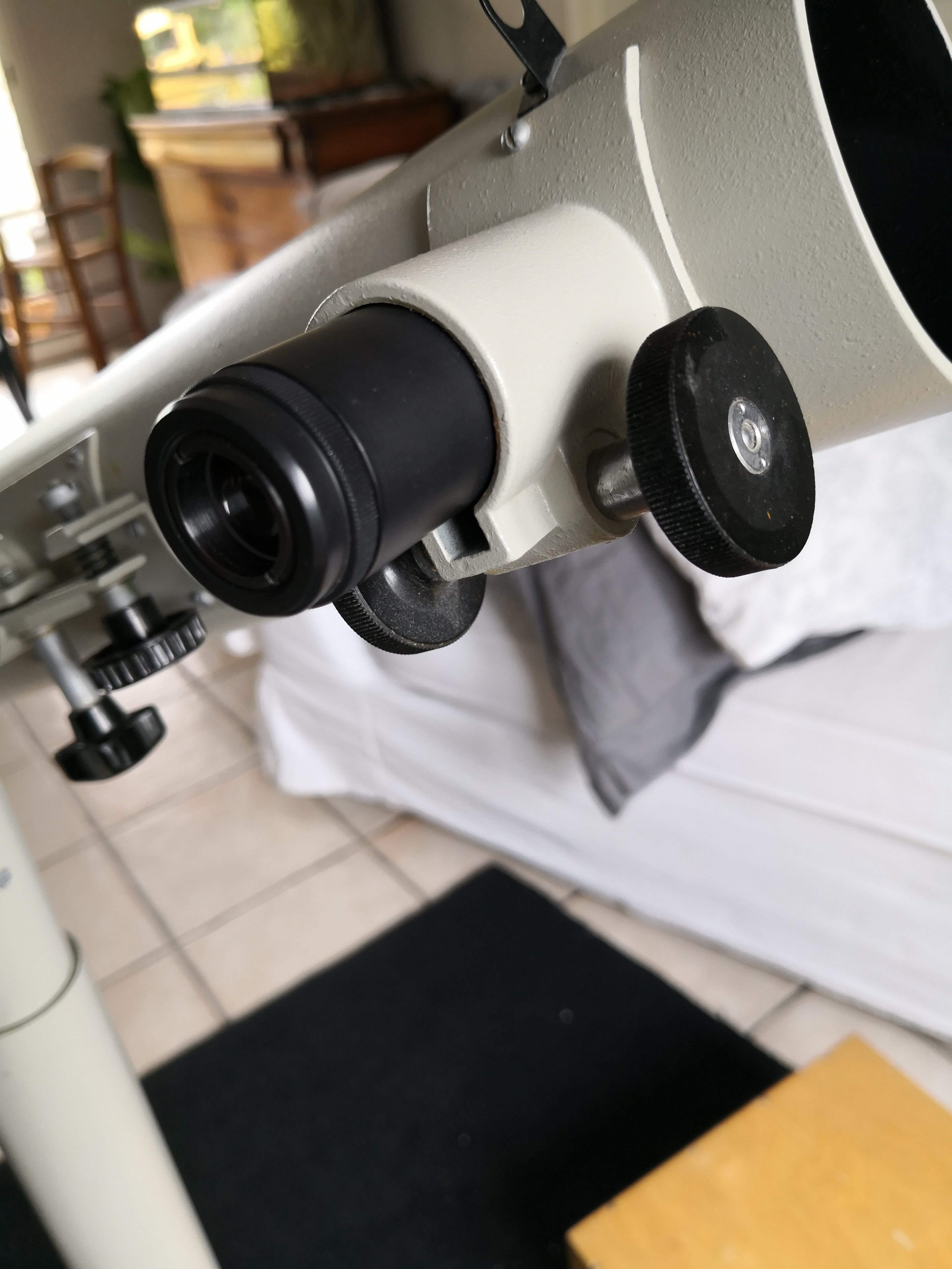

Le mauvais point est que le coulant est en 24mm, pas 24,5mm. Il y a un oculaire de 15mm pour x33 (un ramsden je crois), une Barlow pour x88, mais il manque le tube allonge en 24mm qui s'intercale entre oculaire et Barlow pour faire x133. Bref, j'essaye de bidouiller un tube avec un morceau d'un vieux guidon de vélo en alu, mais je dois encore poncer pour arriver à un diamètre interne à 24mm.
Le viseur est en effet rigolo, imprécis et impossible à utiliser au Zenith : il faudra bidouiller un truc.

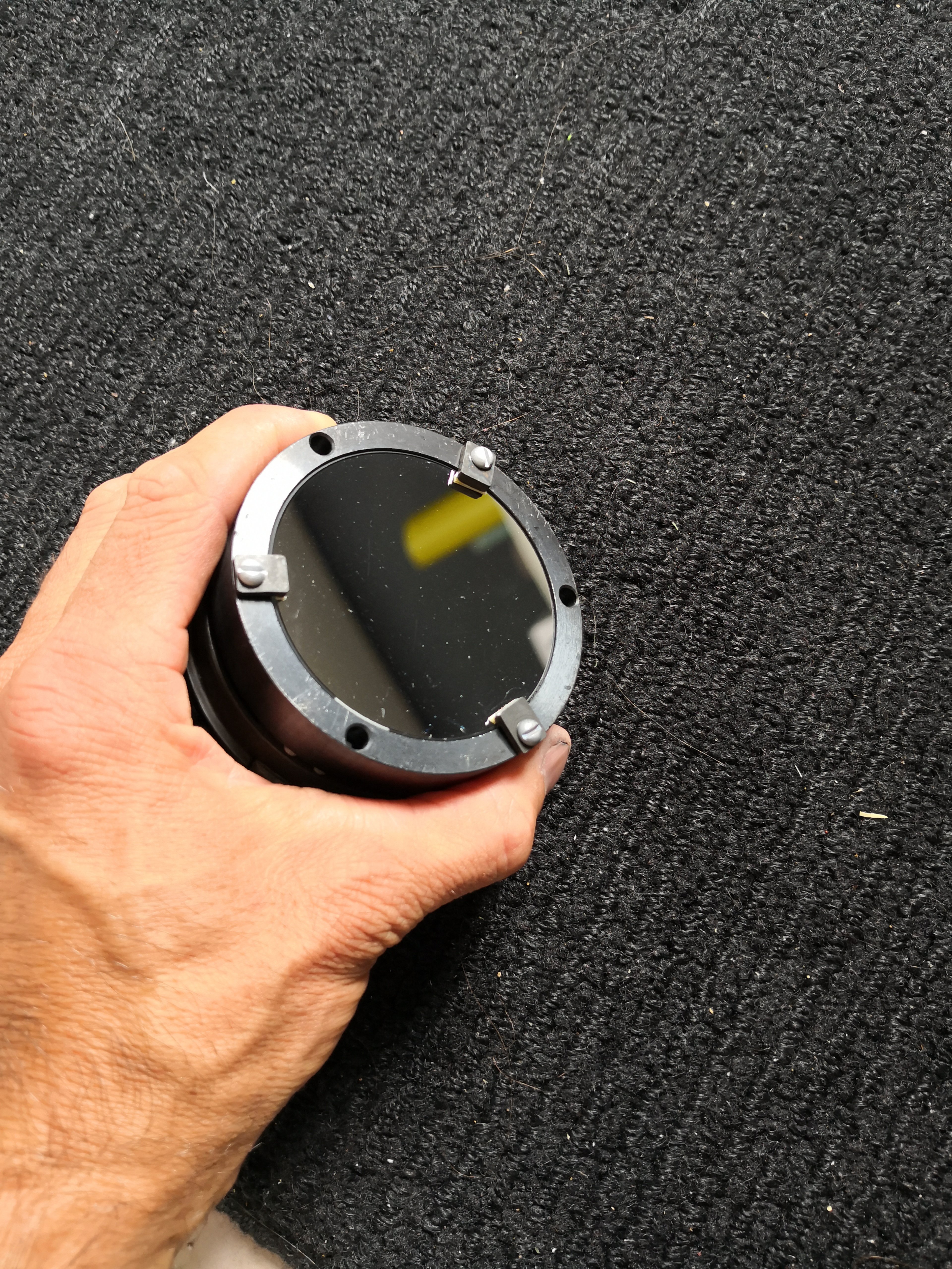

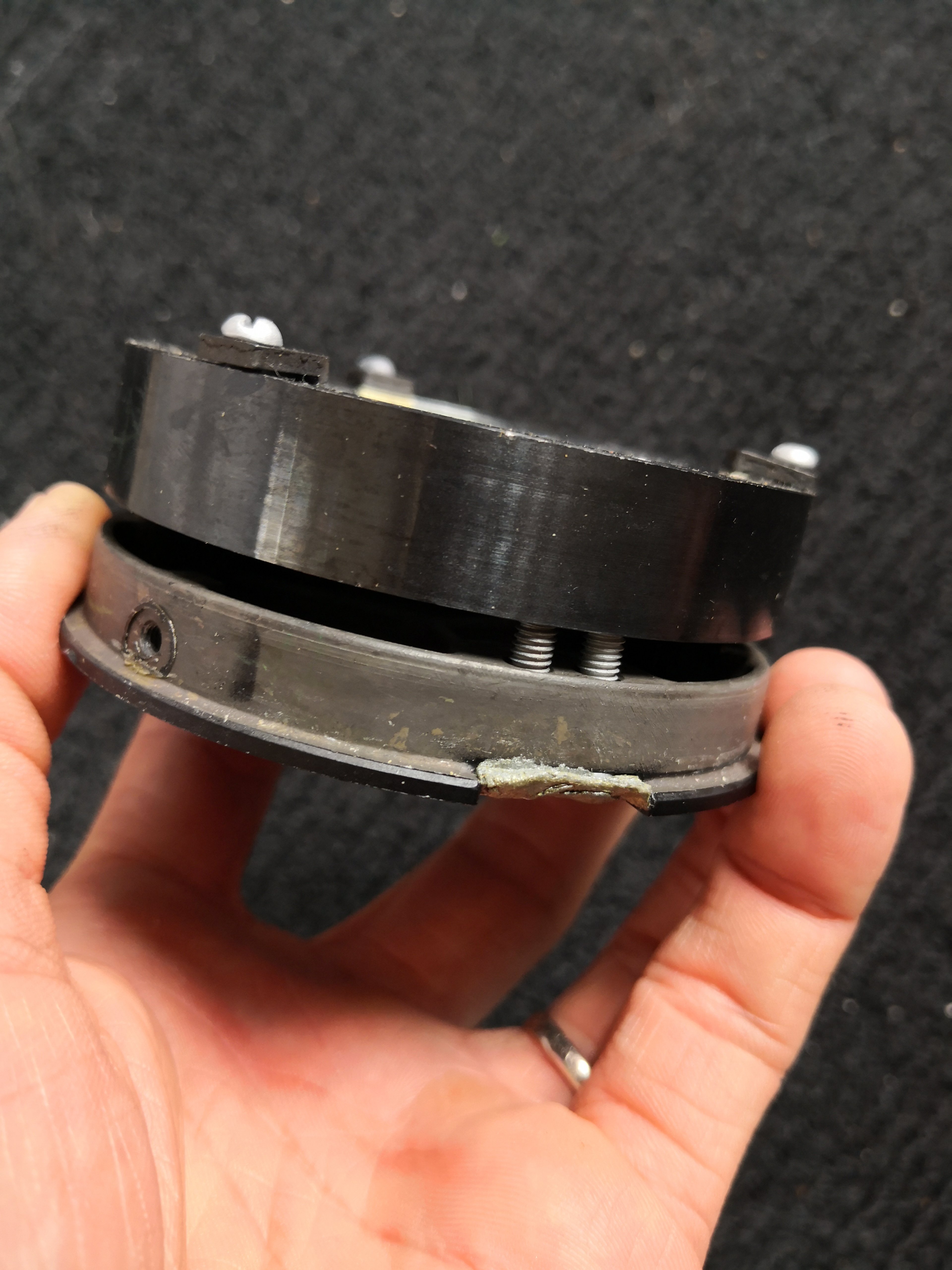

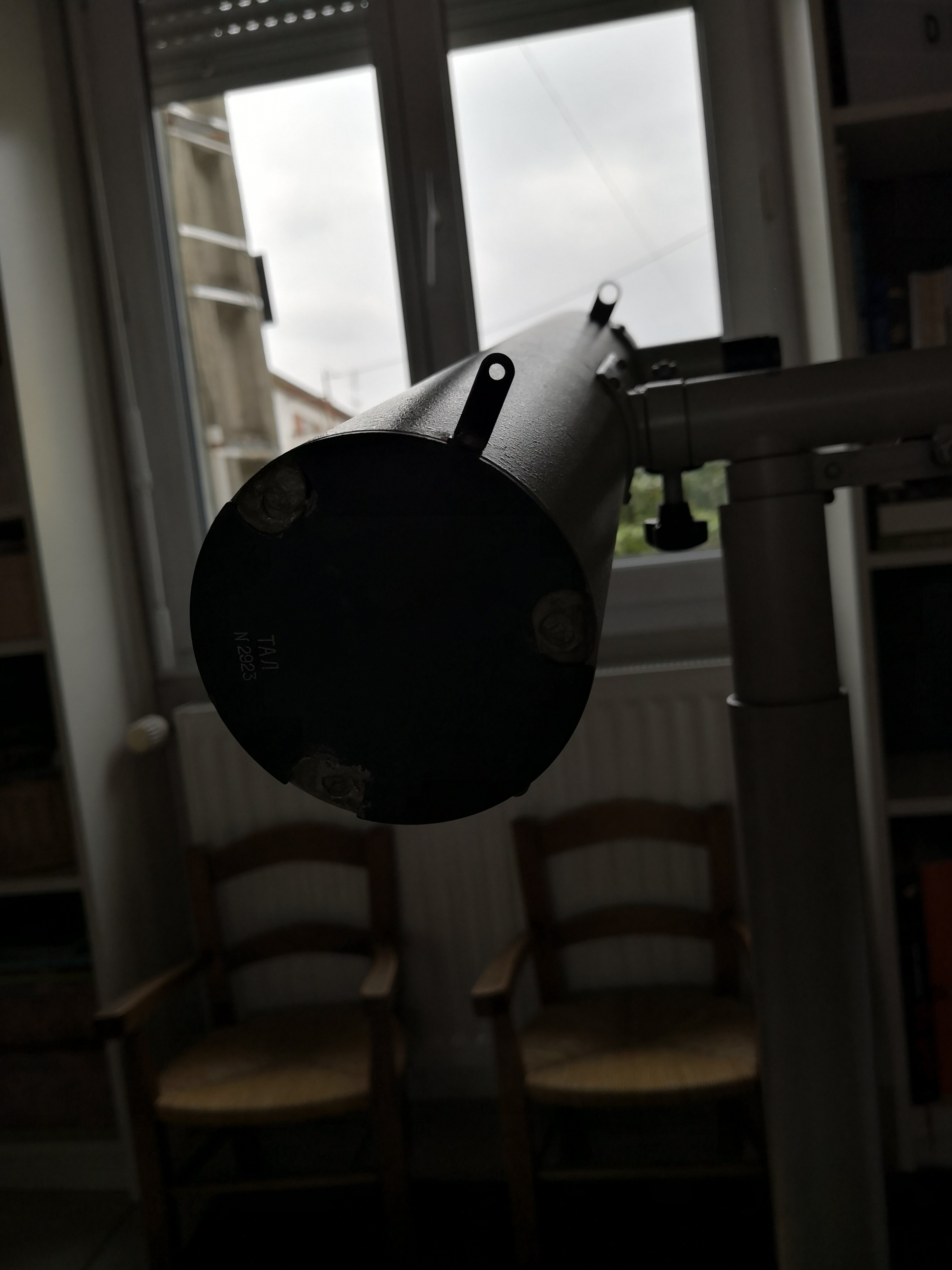

La suite.

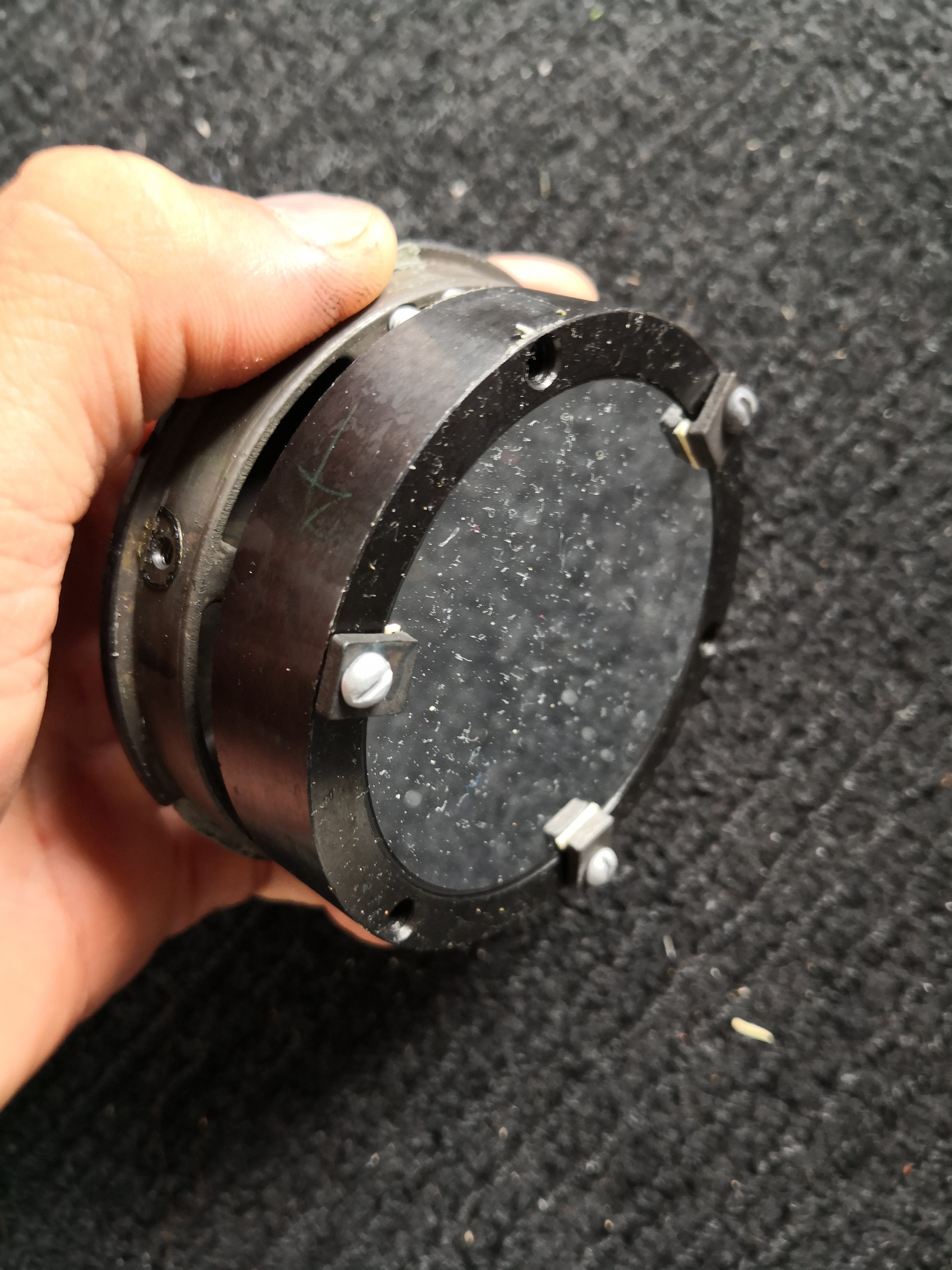

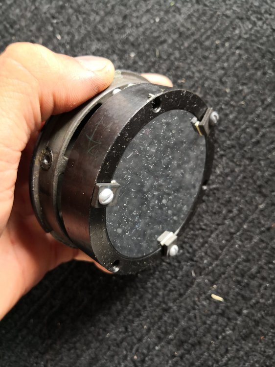

J'ai démonté le barillet grâce à 3 gouttes d'essence F... C'est vraiment mon produit miracle: il a même effacé les traces noires et jaunes sur le tube optique.
Bref il fallait vraiment un nettoyage.
J'en ai fais un sommaire et cela suffira (l'avant-après est déjà éloquent).
Il y avait un cheveu collé sur le miroir, il a laissé une trace qui ne part pas, je n'insiste pas.
Ce qui est très bien fait, c'est que la collimation ne bouge pas a priori lors de ce démontage vu le finesse d'ajustage des trous et vis du barillet.
Je ferai un star test et on verra bien.
Notons que le barillet est, comme le reste du télescope, lourd, massif, bien fait et bien ajusté. C'est pas du chinois !!

Par contre, je confirme que le système de visée est approximatif mais efficace, sauf en approchant du Zénith où il devient inutilisable !
