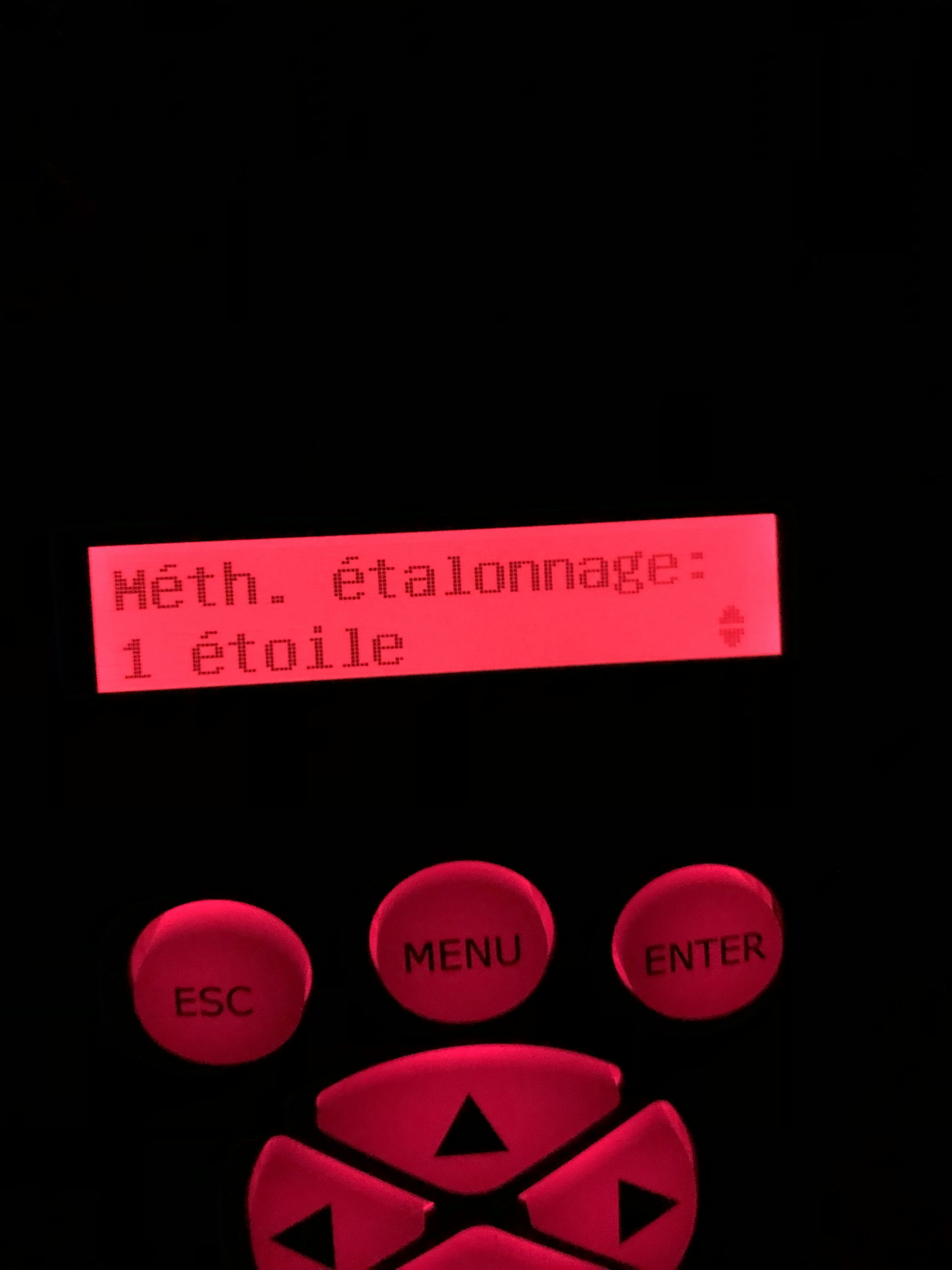

Salut! Je possède une eq6-r pro et j’ai un petit soucis avec ma raquette goto. Après avoir fais un alignement sur 3 étoiles par exemple j’ai ceci qui apparaît (voir photo).
Merci pour votre aide !!
Vous avez essayé de d'appuyer sur ESC?L'alignement est bien validé?D'habitude il y a un message de confirmation si l'alignement est réussi?Bon,je n'utilise pas ce type de matériel,mais il doit y avoir quelques similitudes avec les raquettes Nexstar+ sur certains points.

Oui je suis encore débutant, j’étais sur eq3 et depuis 2 mois je suis passé à eq6-r pro. Je n’ai fais que 3 sorties avec alors je découvre encore la bête ^^
il faut toujours commencer par un alignement 1 étoile. et si il est bon alors alignement 3 étoiles.
Ceci dit en pratique l'alignement 3 étoiles sert rarement. Pas besoin si la mise en station est bonne et la cible pas trop compliquée à trouver.
En visuel je ne m'en suis servi que 5 ou 6 fois en 10 ans. Principalement pour trouver Neptune.
