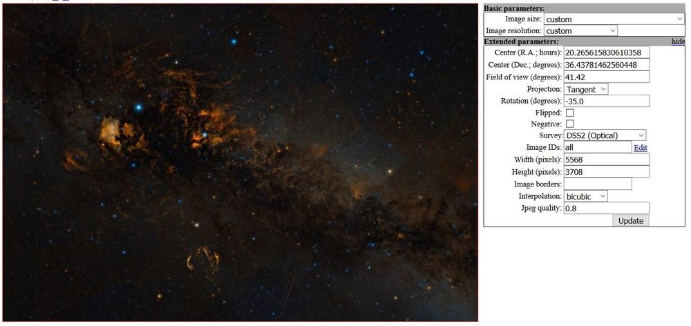

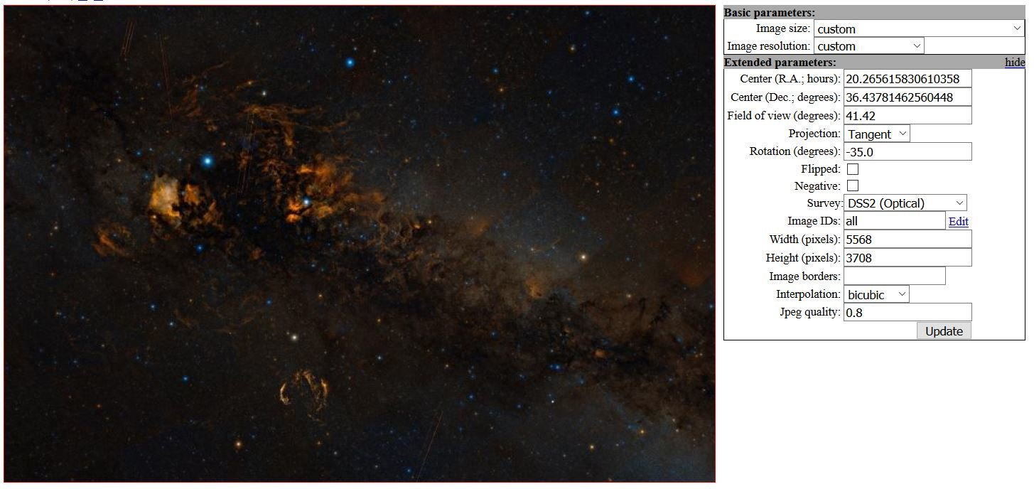

Au 50 mm , ça serait plutôt des constellations entières, le Cygne, Céphée. Mon cadrage du Cygne fait avec Wikisky pour un Canon 6D et un 50 mm donne ça
Tu vois la taille des dentelles :)
