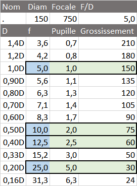

Pour fixer un peu les choses voila ce que tu as :
Si on considère que le 10mm est pas terrible et la barlow pas géniale (je ne sais pas si c'est le cas mais c'est le bruit qui court).

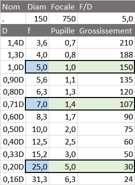

Ca donne à peu près ça :
Un scénario d'achat est donc un 7mm et un 5mm.
- Le 7 il faut je pense trouver un oculaire avec un peu de champ car il va sortir pour tout le ciel profond.
70 degrés c'est pas mal. 80 ca serait mieux !
- Le 5mm il faut un oculaire de qualité car c'est là que tu pousses le télescope.
Quitte à avoir un peu moins de champ, ou une formule plus simple.

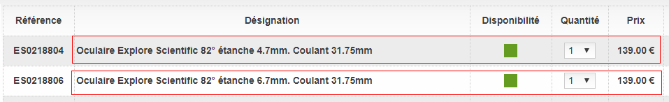

Je laisse la main sur les marques / modèles que je connais mal.

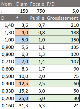

L'idée c'est ensuite de compléter l'étagement en comblant les trous. Par exemple comme ça
Mais pas d'urgence ici. C'est juste pour illustrer le principe de l’étagement.
