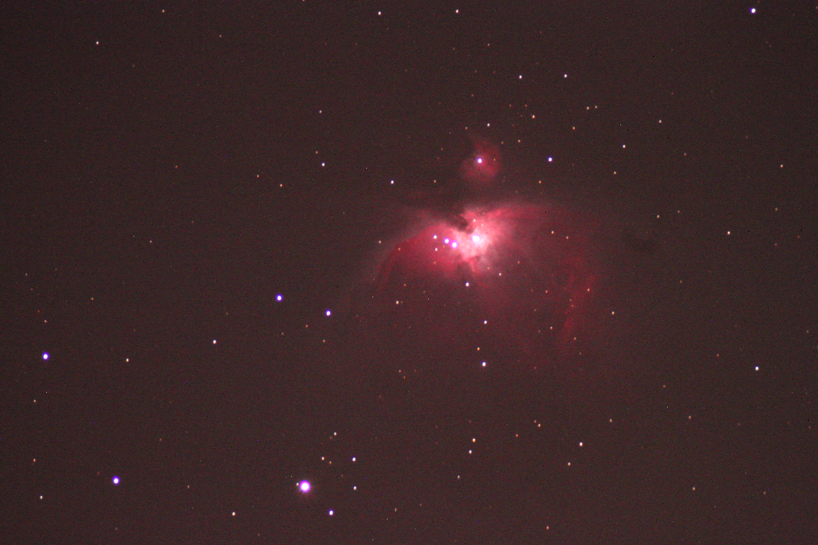

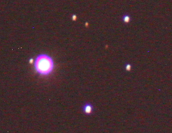

D'après ce que tu me dit je pense que je suis en défiltrage total (photo de ma première sortie avec la lunette 90/900 de ma fille) vu les halos que j'ai autour des grosses étoiles.

ça c'est plutôt le chromatisme de la lunette Achro. ça fait des halos bleus.
