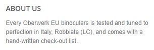

Oberwerk Europe : le géant américain ils ont une politique SAV sans faille comme souvent pour les grandes entreprises US (je pense à Orion aussi), leurs jumelles sont contrôlées avant envoi.
Délai de retractation 7 jours pour retourner un achat.
