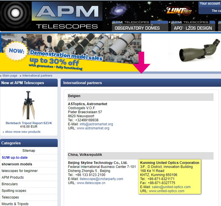

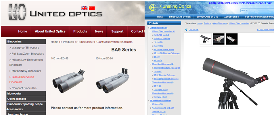

Reste à savoir aussi ce qu'est réellement Kunming United Optics. Est-ce un fabriquant unique, ou bien une structure qui regroupe les produits de plusieurs autres sociétés ? Dans son livre sur les jumelles, J.L. Dauvergne mentionne que la fabrication des jumelles en Chine est entourée d'opacité, et qu'il est difficile de savoir qui fait quoi dans ce pays.
Modifié par Wargentin
Présentation
http://www.united-optics.com/shownew1.asp?hqId=18
Histoire
http://www.united-optics.com/shownew1.asp?hqId=2
Kunming fait surtout bosser de grosses usines d'états à l'origine spécialisées dans l'équipement optique militaire, ils ont plus un rôle d'assembleur à mon avis d'après ce que j'ai pu lire ici ou là même si ils commencent à developper leur propre usine de production de lentille optique. Ils ont clairement aussi une R&D très active dans ce domaine.

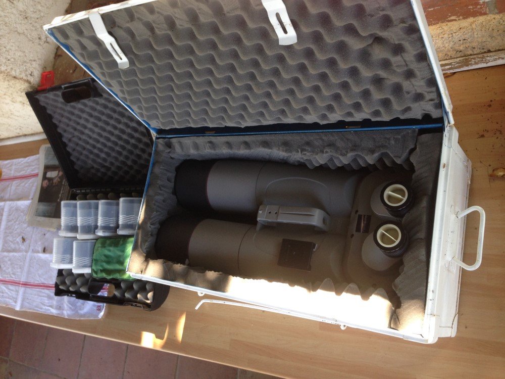

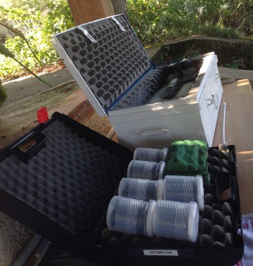

J'ai des TS-Optics 100 achetées chez Pierro-Astro, elles tiennent dans une vieille cantine repeinte et capitonnée. J'ai mis les oculaires dans une valisette plastique de bricolage. Je suis assez loin de l'encombrement du dob'.
Mais effectivement, il faut ajouter la monture.
IMG_2665.JPG.96120dbfb29b8e401e565db503381271.JPGIMG_2664.JPG.6a21c0f1be682fd840688e74781e6d00.JPG
Il faut du matos bien costaud pour supporter des jumelles de 100 mm et je pense aussi que ça commence à faire du bazar à transporter. J'en ai fait l'expérience avec les Myiauchi.Je préfère profiter de mon dobson de 400 quand les rares occasions se présentent  Les jumelles Kowa Higlander Prominar je peux les utiliser sur la monture Vamo Traveler avec un trépied Berleback assez leger ( peut être un peut trop Light pour ce type de matériel coûteux). Je verrai plus des jumelles de 70 mm sur cette monture légère mais costaude !  Je pense que ça serait pas mal comme configuration pour les vacances.

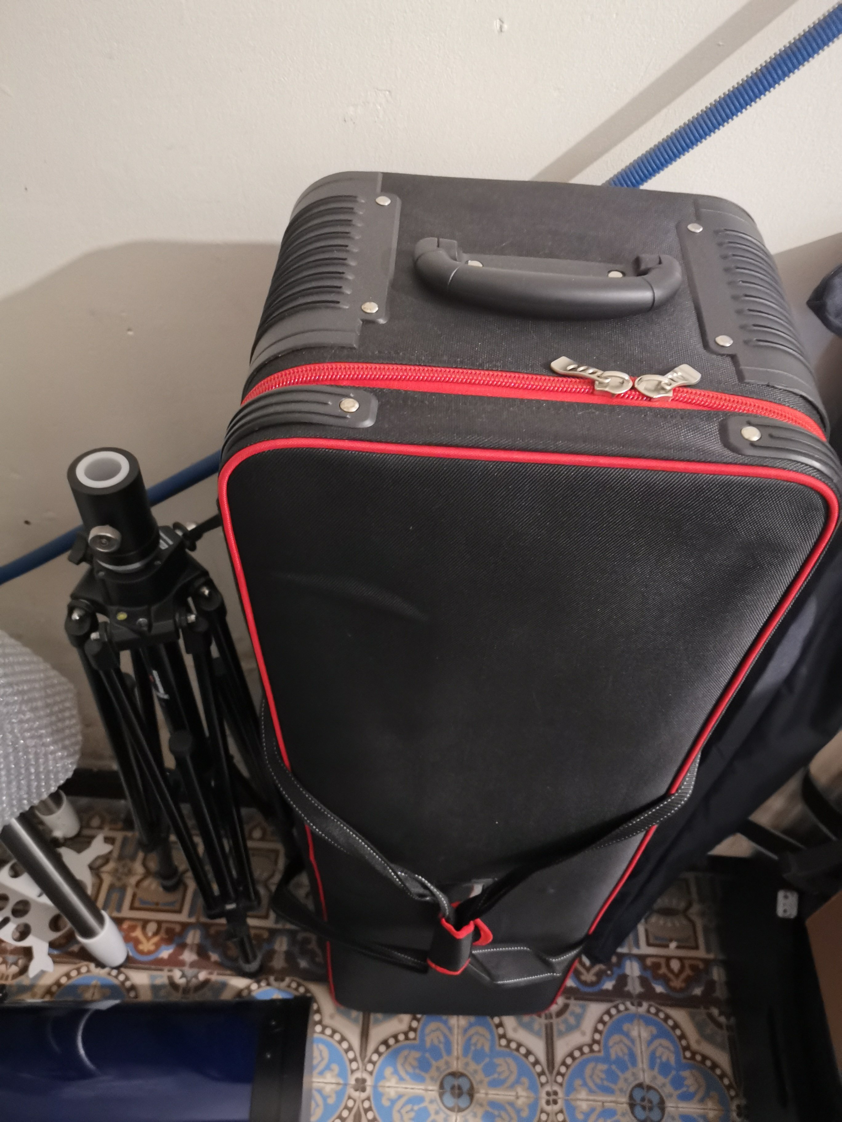

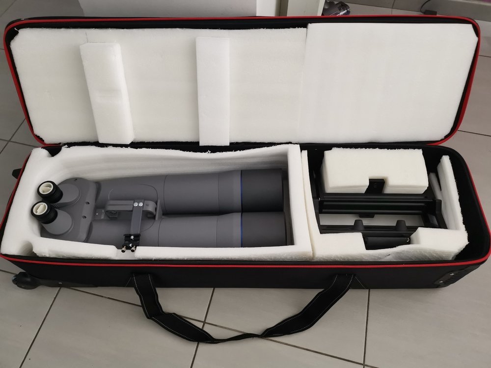

Perso en place c'est à la verticale chez moi, ça prend pas tant de place, dans la valise, et le trépied à côté . (Le couloir est en travaux, bon OK en travaux depuis 5 ans, mais je vais m'y coller un jour ! 🤔:
Et dans la valise :
IMG_20190722_133843.thumb.jpg.e533eb7aa57a72ecdd7b8b442a830233.jpg.6056ce9218f86905e0dd725856bba354.jpg
En trépied j'ai le 028B de chez Manfrotto. J'avais peur que ce ne soit suffisant et j'avais rapidement envie d'opter pour un Berlebach Uni 19. Mais finalement après de nombreuses soirées d'observation avec ce trépied, je fus très agréablement surpris ! Il fait très bien le taf, c'est bien stable et hyper léger. A tel point que je peux bouger l'ensemble trépied / jumelles / fourche sur une dizaine de mètres sans soucis (en faisant hyper attention bien sûr). Chose que je fais dans mon jardin où les extérieurs sont bien arborés, je dois bouger en fonction des cibles.
Bien le rangement de tes jumelles géantes et accessoires dans la malle.Je privilégie aussi la légereté du matériel pendant le transport mais il y a toujours le risque que tout bascule pour se retrouver au sol si au dessus c'est du lourd😪
Merci pour vos photos et témoignages !
Actuellement, souvent j'emmène la 100 mm en vacances ou week-end. C'est un peu plus encombrant que vos congfigs, notamment la malette est plus longue, mais y a aussi une petite valise oculaires et la monture, donc pas très éloigné.
