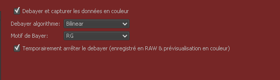

essaye pipp de le chargé et de trouver le bon paramétrage de débayerisassion puis dans firecapture  essai ca voir ce lien ou AlainG répond ainsi que la confirmation de William
 http://www.astrosurf.com/topic/128744-asi-224-et-debayerisation-fire-capture/
Le 11/08/2019 à 20:36, ALAING a dit :
Il faut cocher la case "Temporairement arrêter etc . . . "
et c'est mieux en Ser car format Raw et non debayerisé (fichier plus petit) bon ciel
puis comme le suggère Olivdeso une fois installer ser player on a les vignettes et on peut les lire et même le modifier (nombre d'image, crop etc.…)
