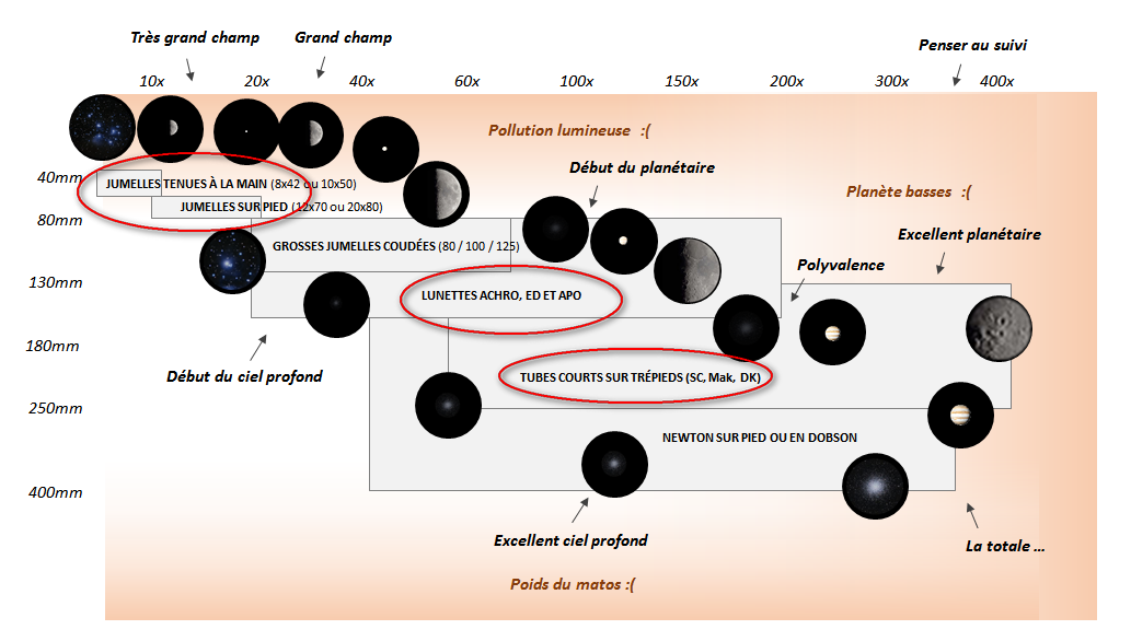

Pour être pragmatique et lancer le débat :
Une idée un peu hors cadre mais que j'ai vraiment pratiquée : Des grosses jumelles.
Mais tu oublie Jupiter et Saturne. Tu vas juste les détecter, sans vraiment pouvoir les admirer.
Sur la lune, en week end ou du balcon. C'est simple, et dans le budget. Par contre sur le ciel Parisien tu ne verra pas grand chose d'autre.
En vacances par contre sur un beau ciel c'est assez sympa. La chaise longue est fournie par la location.
Ca veut dire trouver un télescope plus tard pour vraiment faire les planètes / le ciel profond.
Un peu à côté mais c'est possible sur ce budget.
Autre idée : Une lunette pour débuter. Et commencer à grossir disons 150x et voir vraiment les planète.
Mais avec une optique d'entrée de gamme
On est aussi dans le budget. Un débutant viens de franchir le pas :
Après si tu te vois porter plus gros. Alors d'occasion on va pouvoir t'aider à faire des miracles.
Reste à acheter 1 ou 2 oculaires si ce n'est pas fourni.
https://www.leboncoin.fr/sports_hobbies/1662944720.htm/
Note que les 3 propositions ne permettent pas de faire la même chose.
Voilà les 3 philosophies :
Modifié par Foldedol

Note qu'en astronomie il n'y a pas de matériel qui fait tout. Il faut prendre un parti pris. Quitte à changer ou cumuler le matériel un jour.
Cf schéma au dessus : J'ai des jumelles un gros scope, et une lunette ...

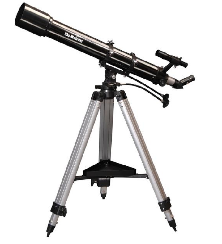

si tu n'es pas contre l'occasion un mak127 sur monture AZ4 ça pourrai être pas mal du tout rapport performance/qualité/transportabilité
Modifié par Joan Be
https://www.telescopes-et-accessoires.fr/fr/montures/119-monture-sky-watcher-az4.html
https://www.leboncoin.fr/sports_hobbies/1661657134.htm
Ou
https://www.bresser.de/fr/Sale/Tube-optique-90-1250-BRESSER-Messier-Maksutov.html
Combo intéressant par exemple, sachant que l'az4 peut supporter 7kg il me semble si dans un avenir plus ou moins proche tu veux passer sur un mak un peu plus gros tu pourras garder la même monture.
