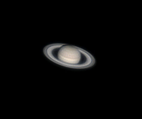

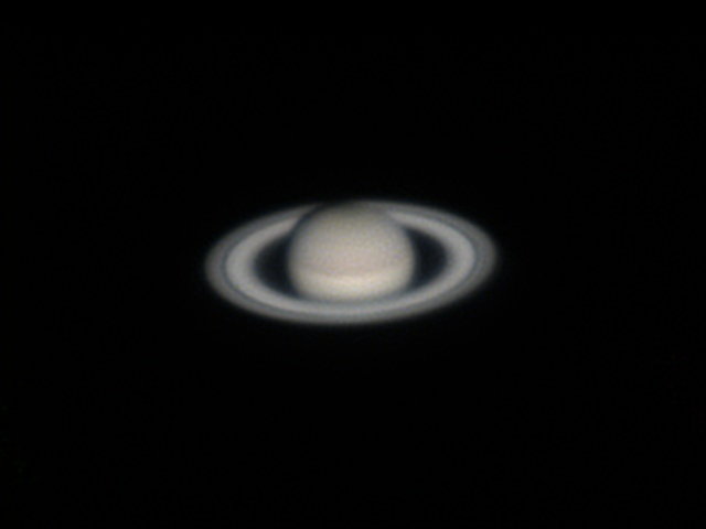

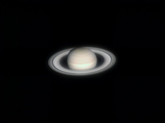

Avec barlow 2x Televue: au début bof bof moyen:
538104906_Sat_231612_200819_ZWOASI224MC_RGB_AS_P10_lapl6_ap23.jpg.13f58c757633ddff82c0263572830196.jpg
321472332_Sat_231612_200819_ZWOASI224MC_RGB_AS_P30_lapl6_ap23ds.jpg.e2863fb2de010be6351ee9b1264953ea.jpg
618888910_Sat_232210_200819_ZWOASI224MC_RGB_AS_P30_lapl6_ap20ds.jpg.2a49295e223d601e37f5753f98bf251f.jpg
167082453_Sat_233018_200819_ZWOASI224MC_RGB_AS_P40_lapl6_ap16ds.jpg.1904eb65212e85fe91a378edc8c33815.jpg
469474641_Sat_233410_200819_ZWOASI224MC_RGB_AS_P40_lapl6_ap25ds-1.jpg.dc90f1de9d498041b3f8340f4171ff4a.jpg
2103891382_Sat_233907_200819_ZWOASI224MC_RGB_AS_P30_lapl6_ap25ds.jpg.f4d706640a1091af97115a67f0923fab.jpg
891757107_Sat_234636_200819_ZWOASI224MC_RGB_AS_P30_lapl6_ap25ds-1.jpg.922198cfb8281b3dbb3ea85fca3915a3.jpg
1260586102_Sat_235119_200819_ZWOASI224MC_RGB_AS_P30_lapl6_ap25ds-1.jpg.23bd892c738a54917060f84652daf788.jpg

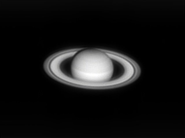

Passage en mono avec la 290mm:
1070418279_Sat_000759_210819_ZWOASI290MM_Rouge_25_AS_P30_lapl6_ap28ds.jpg.0ac66204784248bfadb494a20a49a60f.jpg
122775163_Sat_001158_210819_ZWOASI290MM_Rouge_25_AS_P30_lapl6_ap24ds.jpg.412051afa6c90abd4fa7f9d33028ef4c.jpg
1223806012_Sat_001158_210819_ZWOASI290MM_Rouge_25_AS_P40_lapl6_ap24ds.jpg.9c38889e7ab6f3df64618005f3021df2.jpg

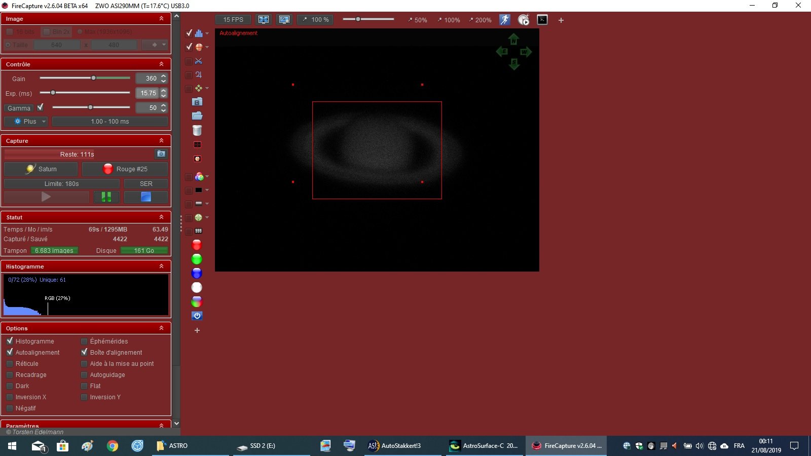

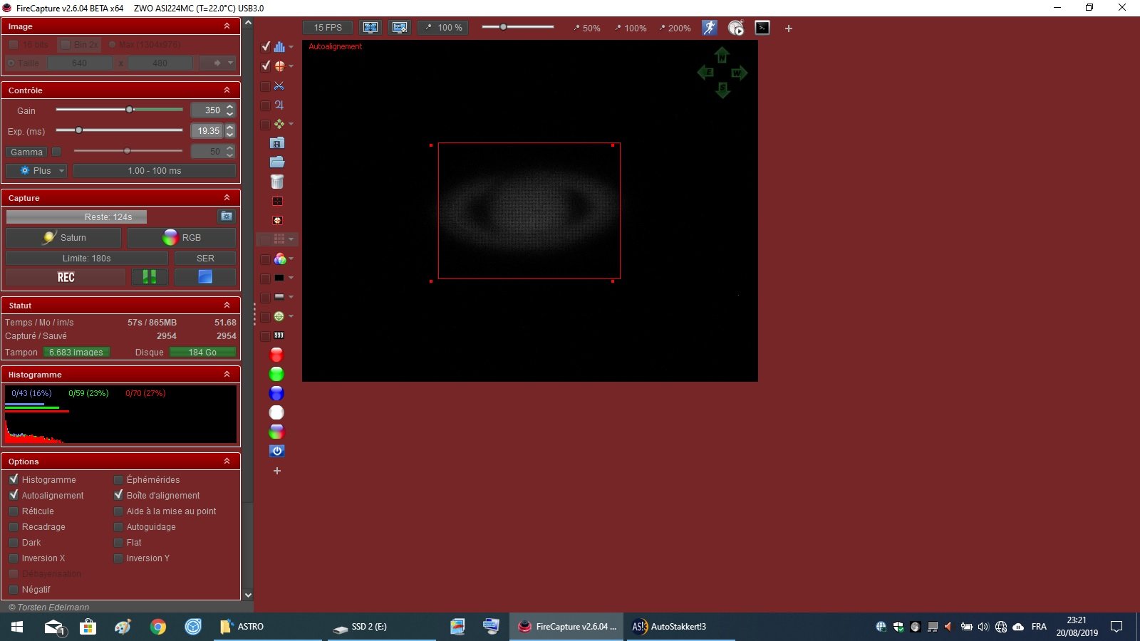

Salut Seb !
Jolie série de Saturne :)La dernière est vraiment chouette !
Un chose me surprend dans tes captures d'écran... La vitesse d'acquisition !!! Je pense que le fait de choisir une vitesse rapide d'acquisition pour figer la turbulence tout en sous-exposant ta planète te fait augmenter le bruit. Je ne pense pas que ça soit un atout ! La l'histogramme est beaucoup trop bas.
De mon côté je suis a 47.62ms avec un gain de 315 avec la 224C). La seule caméra qui supportait bien la sous exposition était l'IDS 3240 Nir et là pas de problème de bruit.

Salut Will :)
Justement je me posais la question.
Sur la lune ou Jupiter, pas de soucis c'est bien lumineux.
Par contre avec Saturne c'est déjà plus la même chose.
Je mettais justement l'expo bien bas pour essayer d'avoir le max d'images sur un SER de 120s voir 180s, pour avoir plus d'images à satkker  et ainsi diminuer le bruit.
Mais là tu m'indiques le contraire.
Si j'ai un SER de 8000 images à 15ms, le fait de passer à 45ms va me faire passer le total d'images à 8000/3=2660 images. Ce sera beaucoup plus lumineux niveau histogramme mais je vais peut être avoir plus de mal à contrer la montée du bruit avec moins d'images au total non?
Va falloir que je teste ça rapidement ;)
Je vais faire 2 SER à la suite, comme je fais en ce moment et avec ta méthode. Sur Saturne tu enregistres combien de temps, sans déroter bien sûr (ça j'ai pas encore mis les mains dedans )

Quand tu vois la différence entre le début et la fin, il y a une sacrée différence. Entre le départ et l'arrivée, le tube s'est stabilisé en T°, et aussi j'ai dû élaguer la haie à la lampe frontale et au sécateur à minuit histoire d'avoir suffisamment de champ visuel pour suivre la dérive vers l'ouest de Saturne, sinon 15min après c'était direction le lit :D
Ne te prends pas trop la tête Seb ;)
Je pense que tu peux poser plus longtemps, la seule chose que ça va affecter c'est l'hexagone polaire, il sera juste un peu plus arrondi, avec la faible élévation il y a peu de détails de toute manière, . J'ai parfois posé 10 minutes sur Saturne et j'ai obtenu une image bien détaillée et sans bruit. Évidemment, quand elle sera haute je ferai autrement.
il y a 19 minutes, sebseacteam a dit :
Oui mais là tu risques de perdre des détails à l'acquisition puisque certains seront trop faibles pour être captés. Cumuler moins d'images sera peut être plus délicat au traitement mais pas si cela reste soft. C'est a essayer. Je sais que c'est très tentant d'augmenter la vitesse mais personnellement,  je ne descends jamais en dessous de 50% en planétaire (le lunaire c'est particulier en fonction de la zone)
Le top c'est effectivement de passer à la dérotation du flux video ou d'images multiples. Une chose est sûre, en sous-exposant tu fais monter le bruit de façon considérable.

Ok merci pour ces précieux conseils.
Je vais mettre ça en pratique ce soir peut être ;)
