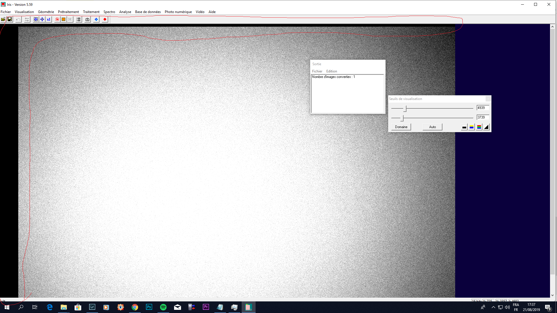

J'ai tenté d'effectuer le prétraitemen,t avec la dernière version d'IRIS, mais lorsque je tente de convertir mes flats en CFA, mes photos sont coupées(voir la capture d'ecran en pièce jointe)
Je précise que la photo n'est coupé que lorsque je converti mes flats, aucun probleme concernant la convertion des brut.
Le probleme se répète sur tout mes flats.

IRIS est ancien et surtout plus développé. Il est fort possible qu'il ne puisse décoder les RAW des apn modernes. D'où le problème.
Ce que tu vois ici c'est d'ailleurs les marges des fichiers RAW. Tous les fichiers RAW ont des marges de ce style, sauf que en temps normal le logiciel sait les supprimer car il les connait. Or ici, IRIS ne doit pas connaitre les fichiers du 800D.
