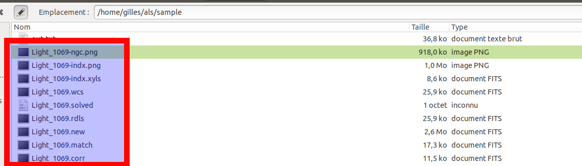

salut
tu peux utiliser la ligne de commande sur linux
gilles@ltgilles:~/als/sample$ solve-field Light_1069.fits
ça te fera tout un tas de messages
Reading input file 1 of 1: "Light_1069.fits"...

Creating new FITS file "./Light_1069.new"...
Creating index object overlay plot...
Creating annotation plot...
et te créera qq fichiers complétés comme tu le souhaites, pense-je
en jouant avec les arguments passés en ligne de commande, tu devrais pouvoir optimiser le traitement
https://manpages.debian.org/testing/astrometry.net/solve-field.1.en.html
