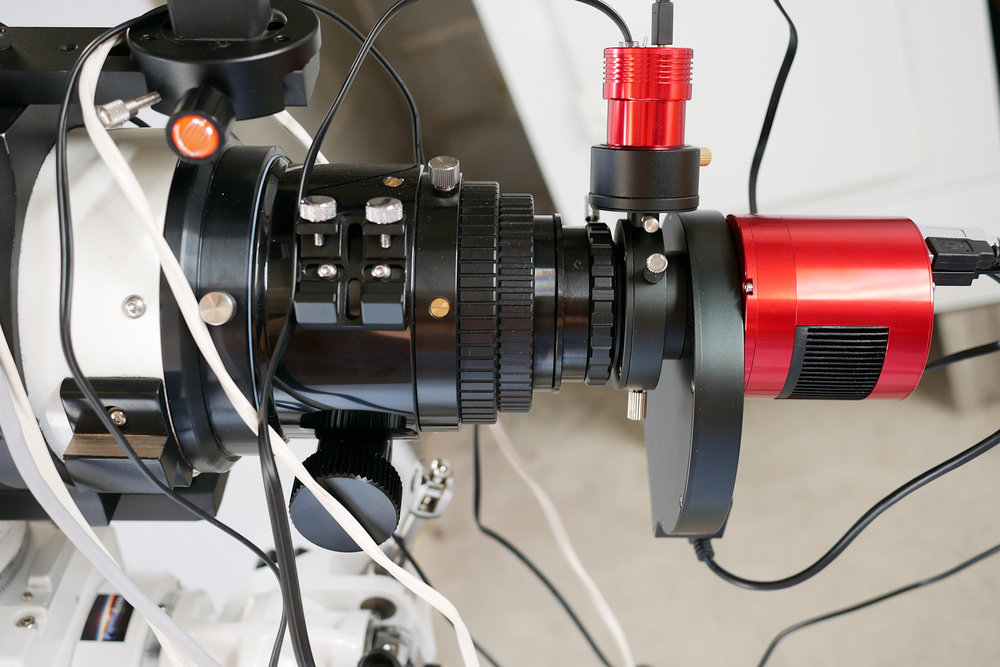

Je suis en pleine période de découverte et prise en main de mon nouveau setting.
Lunette 780/130 + diviseur optique + RAF + ASI1600 (asi 120 mini pour l'autoguidage).
Photo du montage ==>
Petit souci, mais loin d'être anecdotique, impossible de faire une MAP 😱
J'ai fait des tests en journée pour faciliter la chose, en visant des objets distants d'au moins 100 mètres, mais quel que soit le positionnement de la crémaillère de mise au point, je n'ai qu'une image floue diffuse.
Si je passe ma main devant la lunette pendant la session test, une masse sombre balaye l'image, signe que la caméra capte bien la luminosité environnante.
Ça sent la grosse boulette de débutant à plein nez, pas de moqueries SVP 😅😅😅
Petite demande de précision au passage, est-ce une bonne idée que de vouloir faire des tests de mise au point et alignement en journée sur des objets distants de +/- 100 mètres ?
Il y'a peut-être des contre-indications techniques à ce genre de pratique dont je n'aurais pas connaissance ?
Merci d'avance pour votre aide 😉

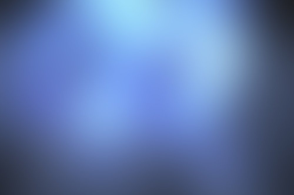

Voilà le genre de netteté maximale que j'ai en bout de crémaillère en visant à environ 150 mètres de distance (la nuance bleue en moins😁)
Ça me laisse perplexe quant au fait que la focalisation à l'infini pourra devenir optimale en partant de ce stade à 150 mètres de distance.
Mais je ne demande qu'à être étonné 😁

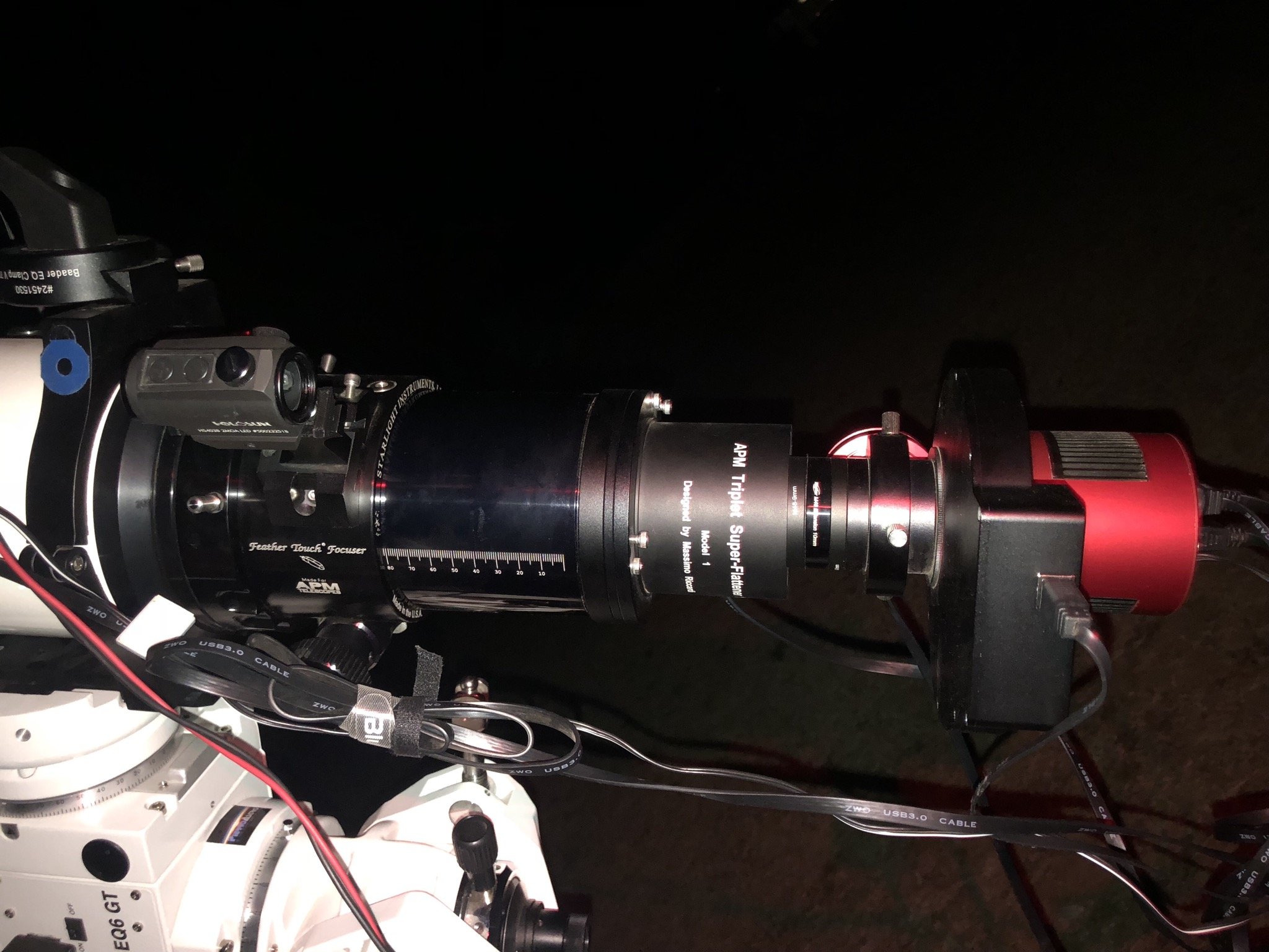

Salut Stéphane
photo prise hier, avec correcteur monté, et MAP effectuée.
Comme tu peux le voir, le correcteur induit un tirage non négligeable.
Et je suis presque en bout de course de PO
Si t’as des bagues allonges, tu peux déjà monter pour commencer à régler le reste.
Notamment parafocaliser guidage et imageur.
si t en a pas, achete directement le correcteur, mais il te faudra tout de même quelques bagues allonges courtes pour obtenir le bon back focus (distance entre le correcteur et le capteur)
je te donnerai en PV ce que j’ai comme bagues
Merci pour la photo 😉
Effectivement, t'as 80mm de BF sorti sur le PO, et environ le double après jusqu'au capteur.
