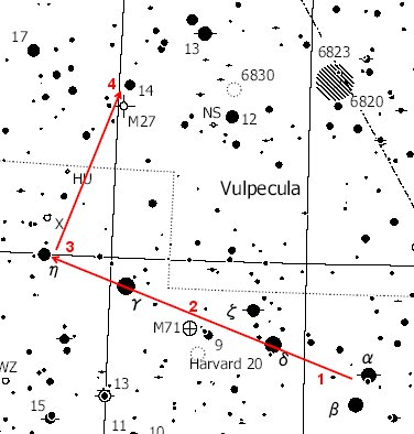

Le ciel est bien bleu, je décide de sortir le 150/750 pour shooter M27. Je suis cette fois dans la cour, mise en station a l'instinct pas de vision de la polaire.
Nouvelle constellation pour moi ça me sort un peut de la grande ours.
Je cherche la constellation du cygne pour dégrossir, elle est juste énorme par rapport a la carte, la flèche n'est pas encore visible.
Un petit coup d'internet me précise que je suis dans le triangle d'été Deneb, Vega, Altair, je tombe aussi sur un super plan pour M27
Une fois la flèche dans le viseur en une minute j'arrive sur l'étoile 14.
Une photo et bim j'ai M27.
Nickel, reste plus qu'a lancer l'intervalomètre, puis au dodo la nuit en a déjà pris un sacré coup.
Dur de trouver le sommeil les premiers clichés sont juste énorme...
Réveil au petit matin pour lancer les darks,offset.Les flat seront fait sur le ciel bleu du matin.
Après une erreur de manip (je ne ferai plus le traitement après les prises de vue) je perd mes darks mais après un tour sous siril et Photoshop je sort ca:
