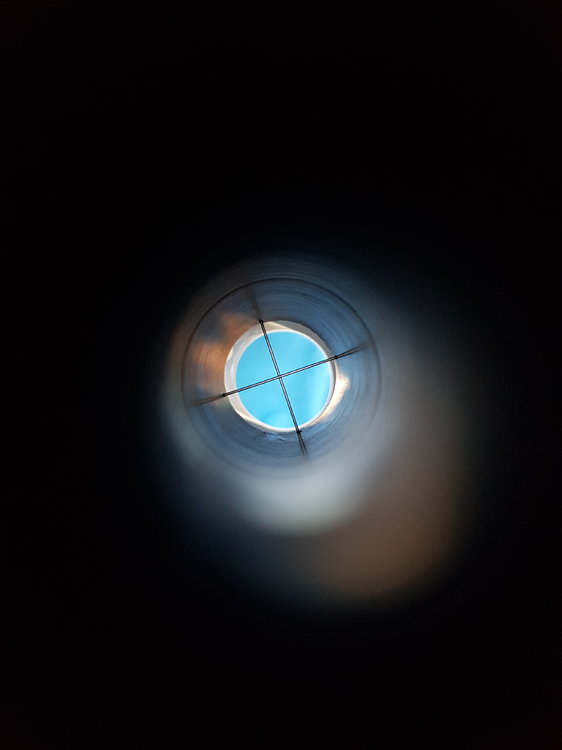

20200620_080006.thumb.jpg.56e1bcb2082047434d3fa0038840ed60.jpgPhoto prise par le "petit trou" du cheshire. Le primaire se trouve en direction du sud est si le nord est en haut de la photo.
On voit bien que le secondaire n'est pas concentrique par rapport au tube du cheshire. Je me répète mais la vis centrale du porte miroir secondaire est serrée a fond. Offset ou défaut?
J'avais quasiment la même configuration avant ma première colim sur un 254/1250, un secondaire qui part au Sud-Est.
Pour moi l'offset c'est la partie grise sur la gauche, en direction Ouest on va dire, ça pour le coup tu ne combleras pas je pense. Par contre tu dois pouvoir faire en sorte d'avoir à peu près le Nord/Est/Sud plus ou moins égaux
Après avoir galéré pendant de longues minutes j'avais réussi à obtenir ça, en jouant sur une rotation haut/bas du secondaire, après avoir dévissés les 3 petites vis et la vis du centre. Mais c'est vraiment pas intuitif, je me doute que chaque vis doit avoir une fonction mais ça m'échappe complètement, du coup je tâtonne 😅
Bon courage à toi en tout cas, ne désespère pas et ne cherche pas à tout prix un truc parfait, ce qui compte le plus c'est que ta croix du cheshire soit alignée avec le trou de l'oeil et la gomette du miroir primaire. 😀
