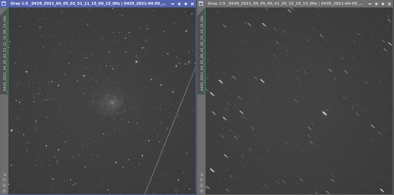

Je viens récemment de passer sur une AZ-EQ6 et j'ai remarqué que j'ai exactement le même problème: le suivi s'arrête de manière aléatoire au bout de quelques heures. Exemple cette nuit, deux poses espacées de 15s:
J'utilise le câble Pierro-Astro comme recommandé au lieu de l'interface USB directe, peut-être est-ce le pb? Cependant je pense plutôt à un bug dans eqmod, parce que j'ai remarqué 2 choses:
- non seulement le suivi est désactivé, mais il n'est plus possible non plus de faire pointer le télescope vers un nouvel objet
- pour relancer le suivi, il suffit que je bouge la monture à la main en déserrant les freins sur un axe, et dans ce cas je peux re-sélectionner ma cible et le tracking repart...
C'est assez ennuyeux comme bug...
