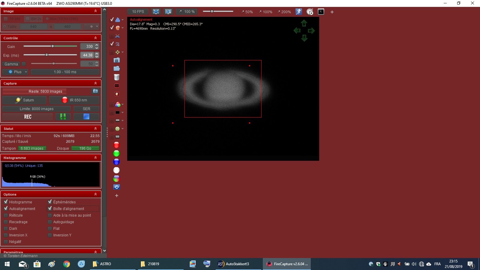

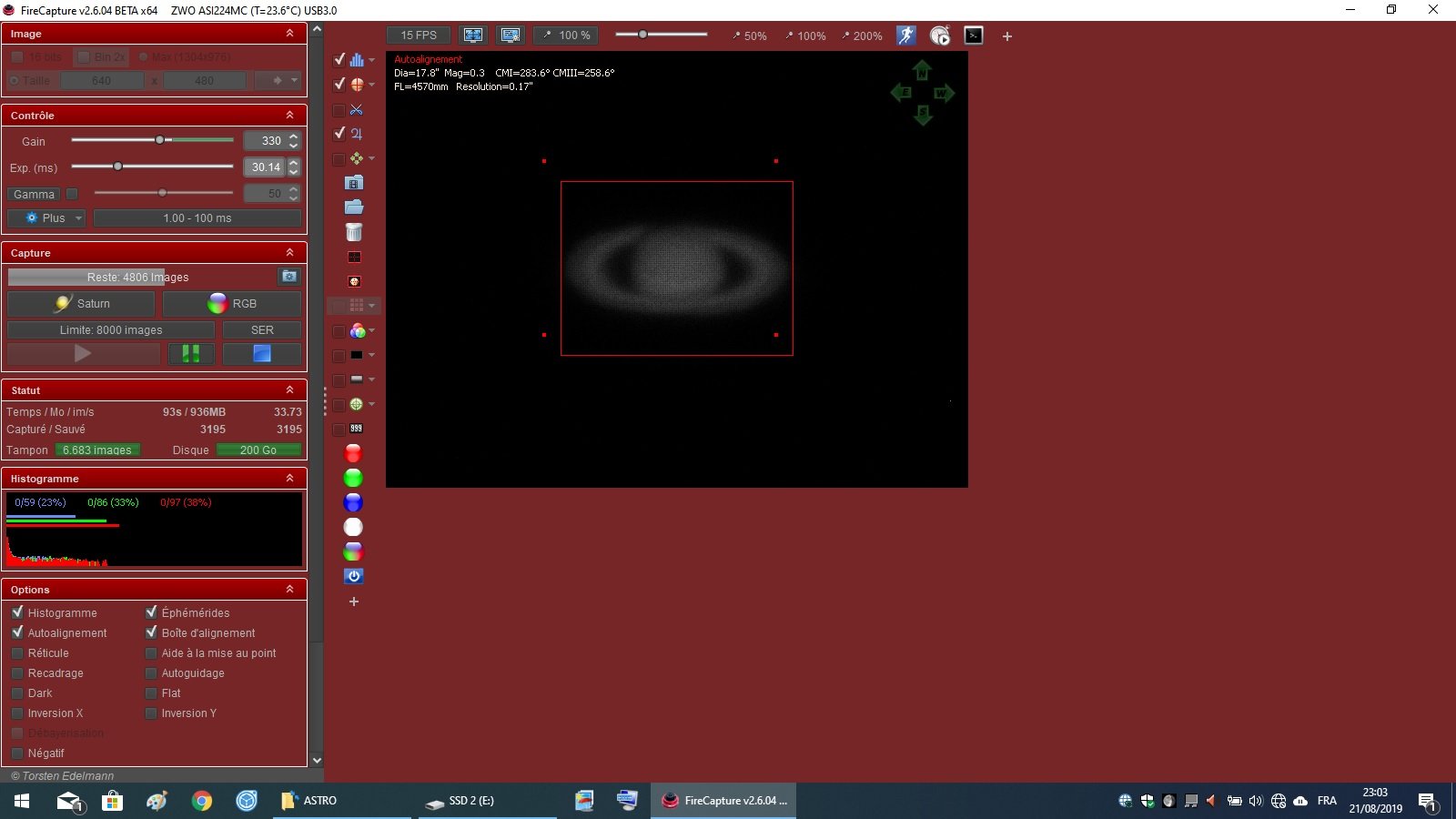

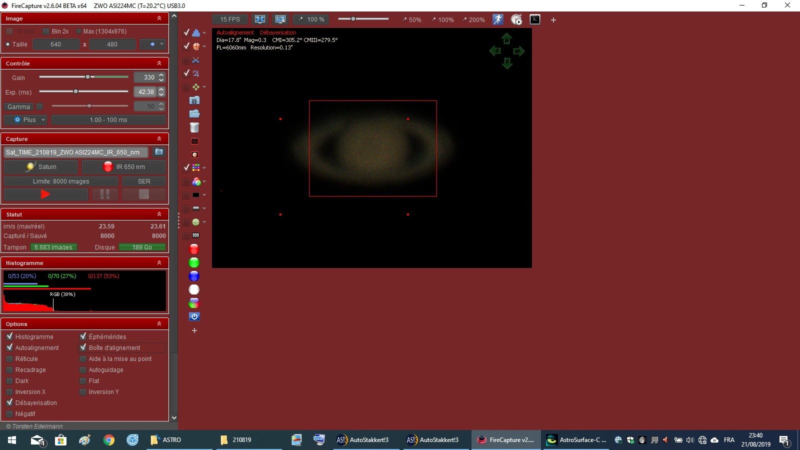

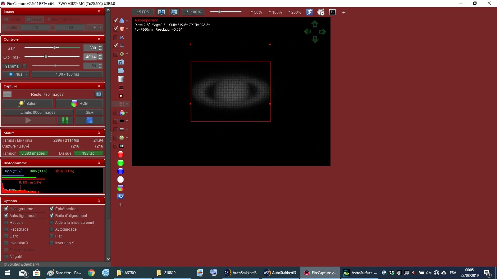

Cette fois ci j'ai suivi les précieux conseils de Wilexpel et les prises de vues ont été faites avec un histogramme plus rempli, avec des temps d'expo plus long, dans les 40ms et plus, avec des films SER de 8000 images.

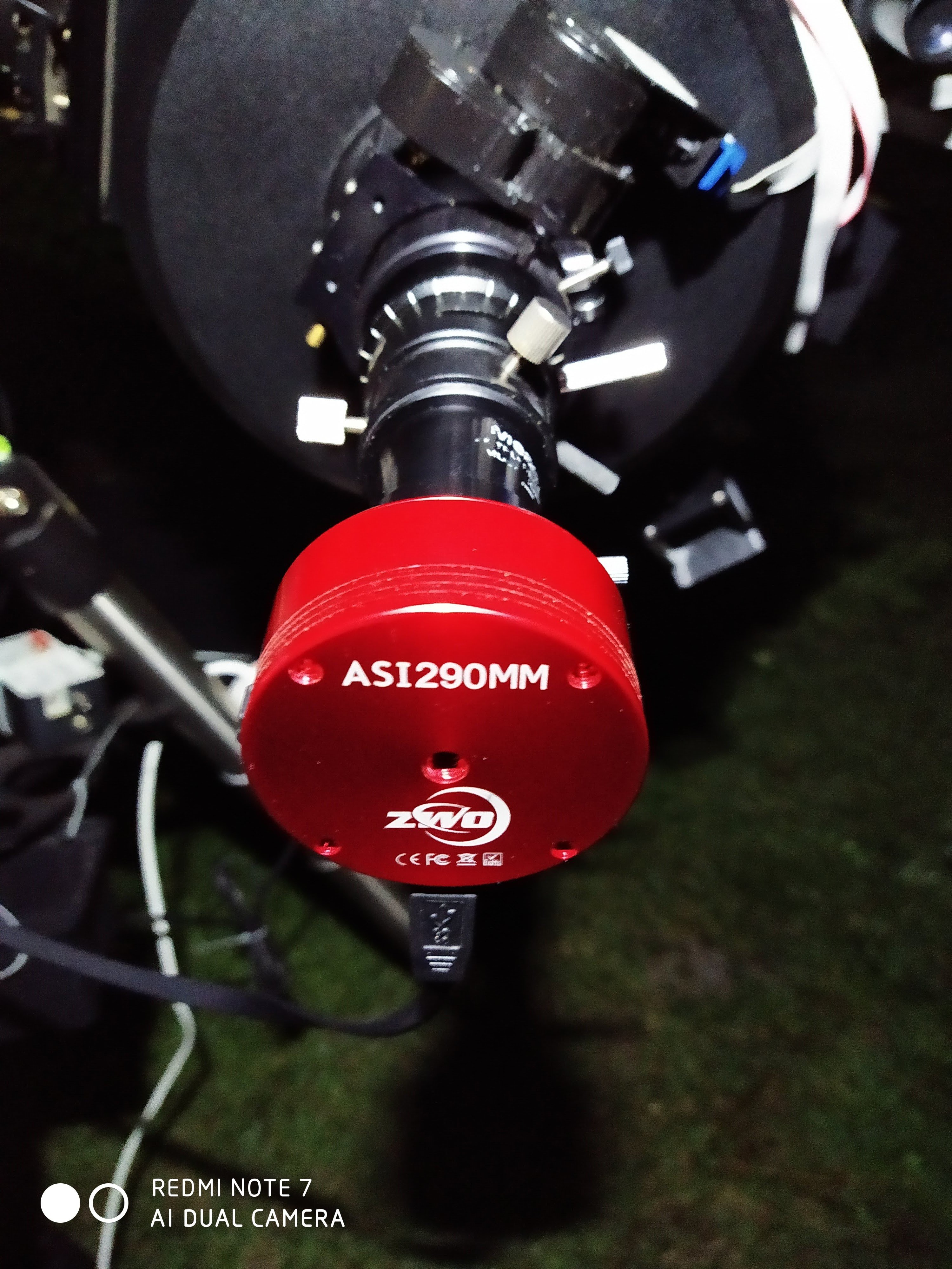

Avec donc le C8, ADC Zwo, ASI224mc/290mm, foyer, barlow 1.6x, 2x

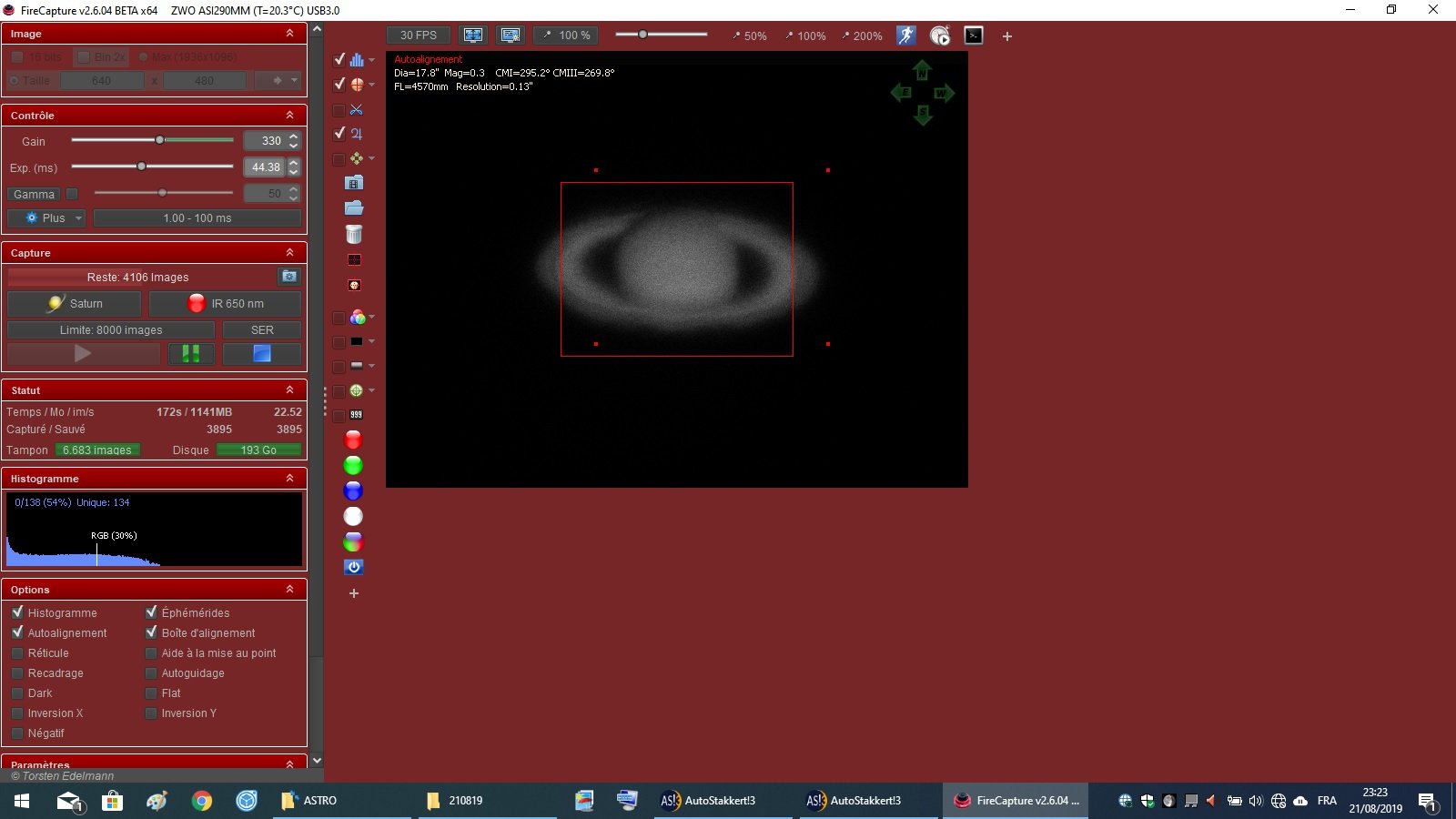

Place aux print screen pour commencer:

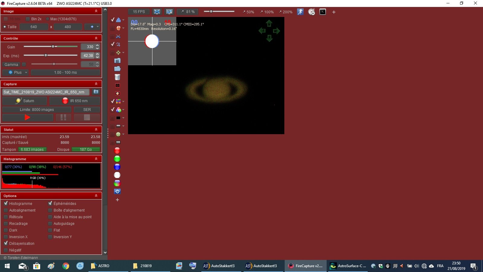

En cours de réglage de l'ADC:

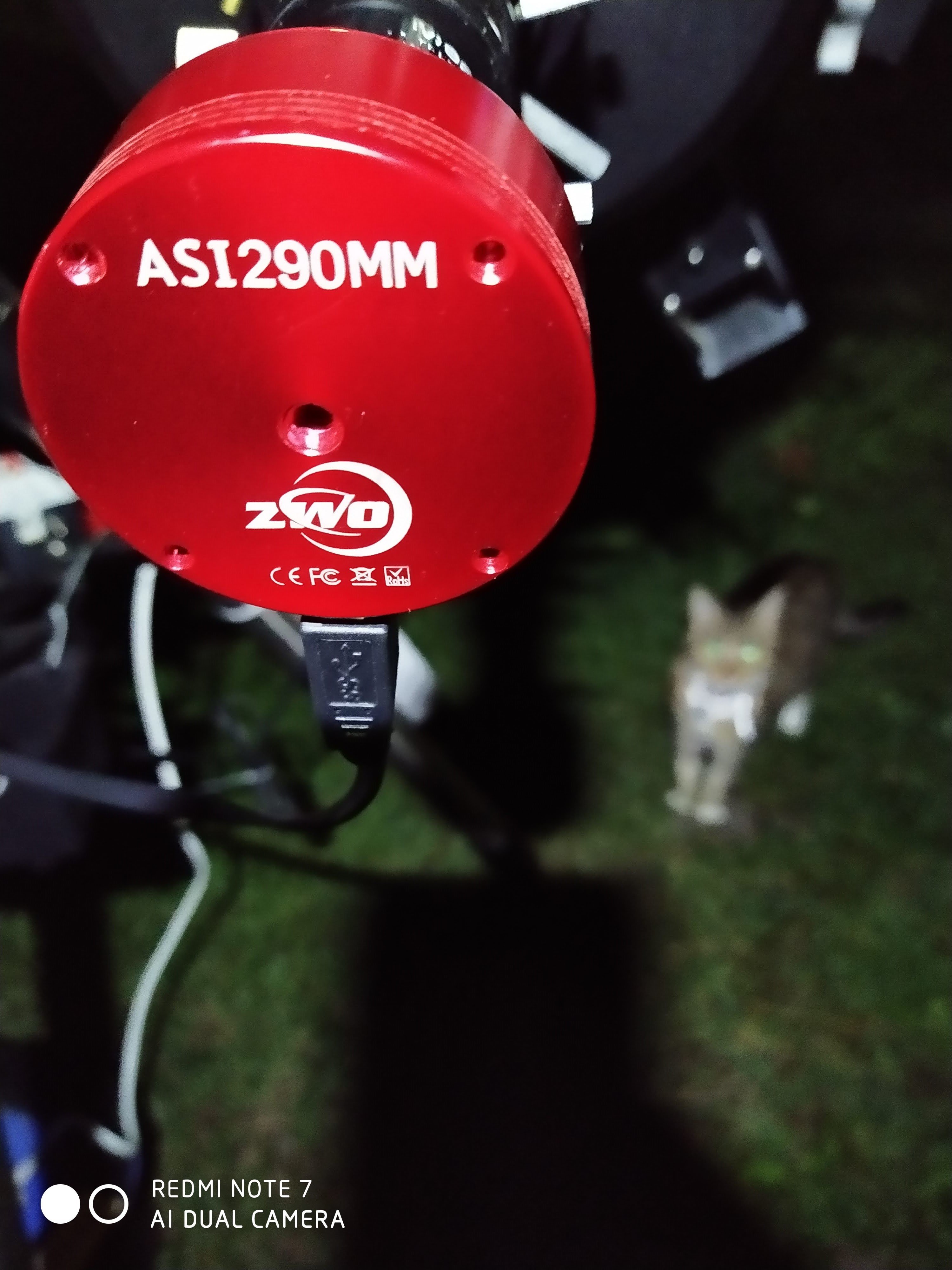

Assistant fidèle au poste:
Avec tout le bazar en sortie de barillet :

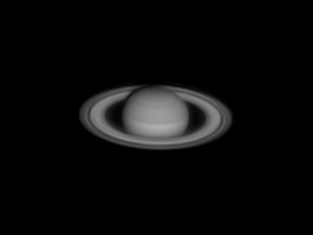

Place aux images:
- au foyer du C8:
1466653556_Sat_225143_210819_ZWOASI224MC_RGB_AS_P25_lapl4_ap14.jpg.934fb88dcfee23fc07cb1484301c6bcb.jpg
1018587405_Sat_225608_210819_ZWOASI224MC_RGB_AS_P25_lapl4_ap14.jpg.11c589560bcad823aaa1135497733c65.jpg

Bravo Seb elle sont très réussi et bien exposé Astrosurface :) une belle division de Cassini
N'as tu pas des difficulté avec cette version de firecapture c'est la dernière ?
Moi perso j'ai régler l'adc et je passe sur une 2.5 par exemple et je vois un difference :?: puis je trouve que la mire blanche bouge trop vite, dommage car il y a le nommage pvol sur cette version

Tu peux ralentir pour l'adc.
Tu as une fenêtre de réglage pour ça 😉
Normal qu'il y ait une différence entre un réglage de l'adc au foyer ou avec Barlow.
Je dois ouvrir plus s'il y a une Barlow.
Et oui c'est la dernière version de 2017 de mémoire.
il y a 47 minutes, sebseacteam a dit :
Non c'est pas au foyer et a la barlow c'est de la version 2.5 a 2.6 de firecapture que je vois une difference :(
puis c'est pas tous l'affichage que je veux ralentir mais cette boule blanche qui s'agite de trop dans la 2.6 😂

C'est marrant cette histoire de mire boule blanche pour l'ADC, je trouve (on en avait discuté, JL Dauvergne avait aussi confirmer cela) que la correction des couleurs directement sur la planète est finalement beaucoup plus précise. Avec la bouboule il m'est arrivé de mettre à côté pour les bons réglages. Par contre Seb, si tu veux un bon réglage de l'ADC directement sur la planète, il faut que tu mettes plus de lumière pour voir les couleurs qui bavent, puis redescendre si tu veux imager.
