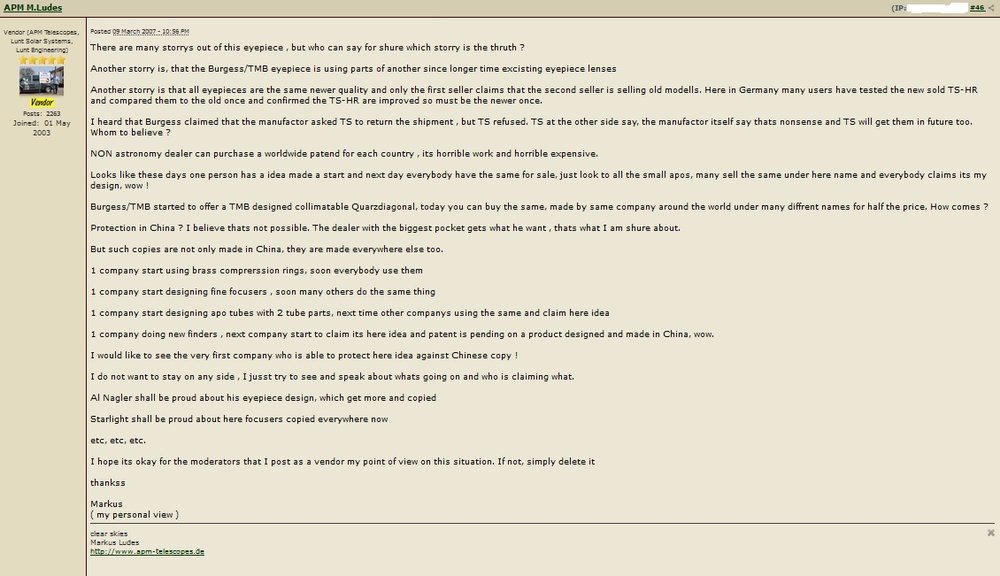

Juste pour dire à quel point la Chine est un repère de malfaçon autant qu'un endroit d'expertise (Zeiss forme des élèves sélectionnés de Chine maintenant) :
J'ai une grande estime maintenant autant que j'ai eu des reproches à faire à Markus : pour lui un contrat est un contrat. Quand il s'énerve comme ça c'est qu'il en a perdu des plumes.

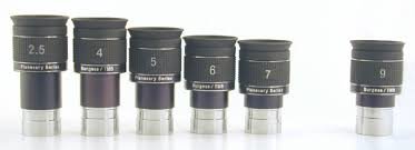

Il possédait le droit sur le TMB Planétary.

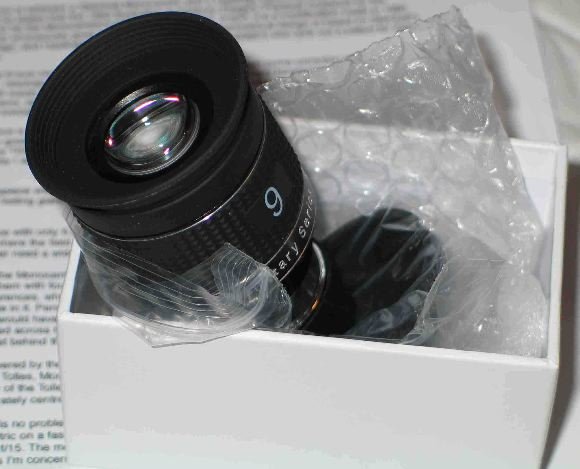

Ca c'est du TMB v1 original, les seules focales calculées par Thomas.
Ca c'est du TMB après la brouille avec Bill Burgess, tout aussi bon.

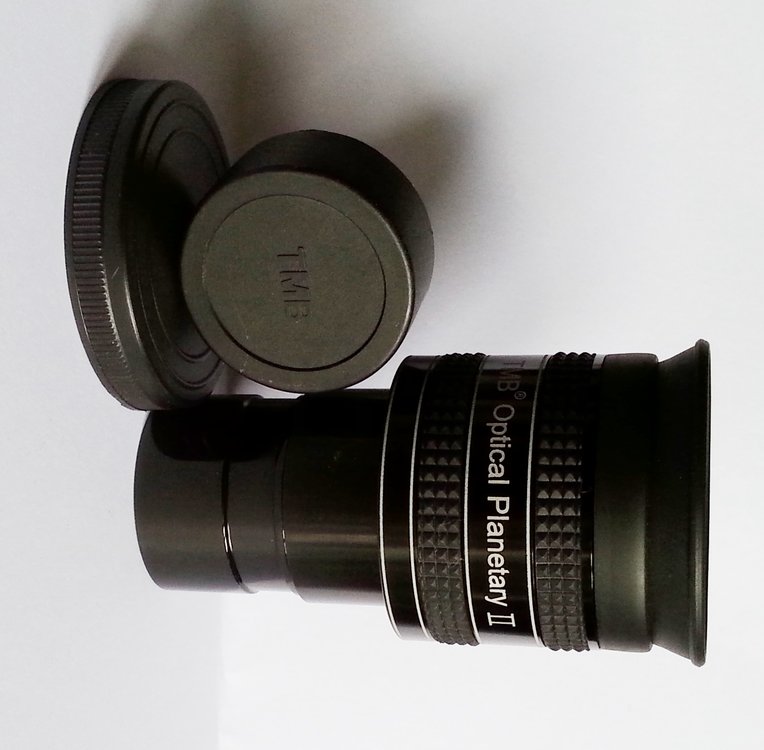

Pour la v2 (Planetary II) Thomas est allé jusqu'à faire faire le capuchon de ciel ailleurs avec son logo :
