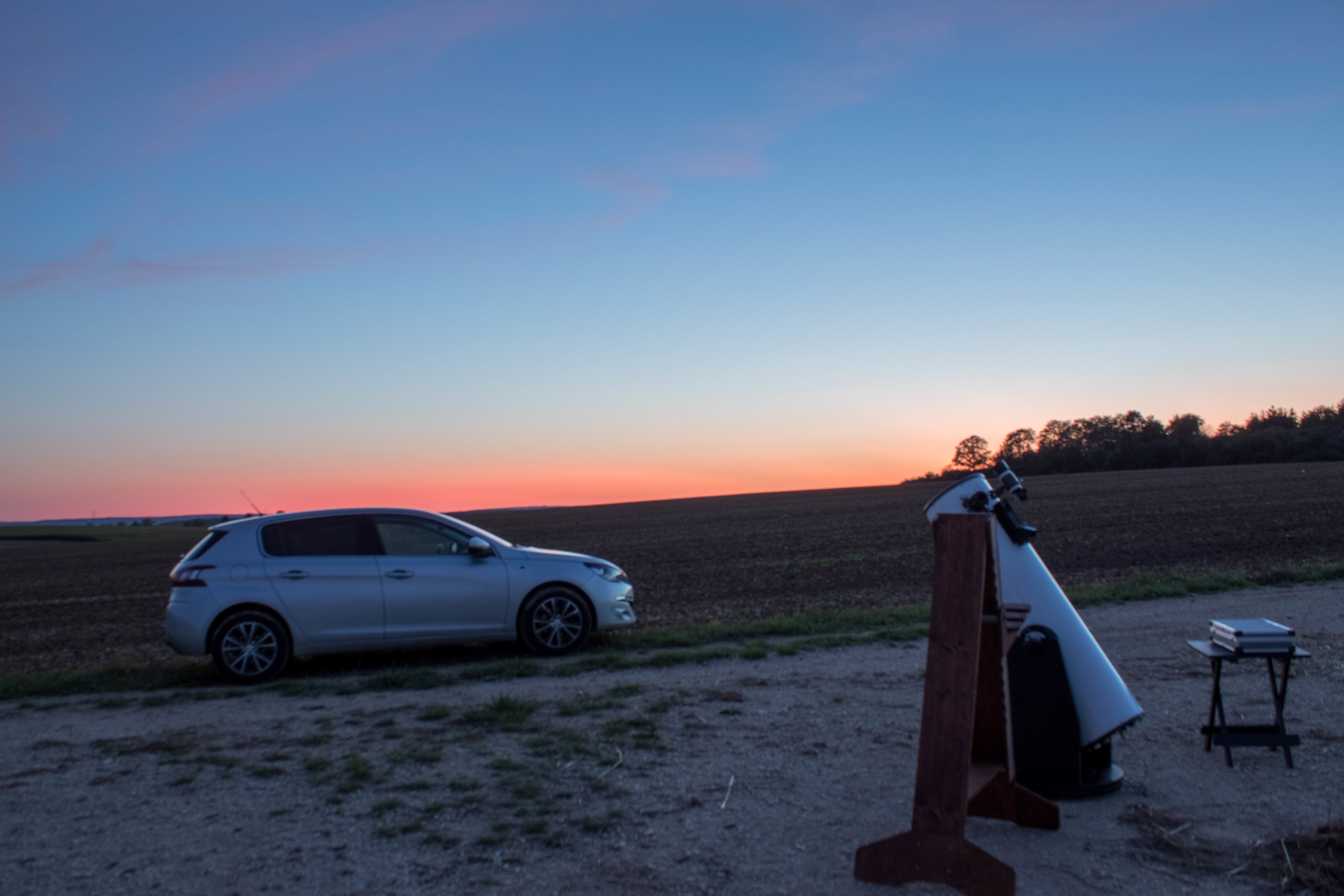

Je prends souvent des notes lors de mes observations mais je ne les ai jusqu'à maintenant jamais converti en CROA donc je vous présente mon premier. Bonne lecture !
Date : Nuit du 22 au 23/08/2019
Lieu : Campagne Meusienne
Matériel Utilisé : Dobson GSO 250/1250. Oculaires ES20 70° (~60x), ES14 82° (~90x), ES8.8 82° (~140x) ES4.5 LER 82° (~280x).
Turbulence faible après quelques passages nuageux vers 21h30.
J'arrive sur place juste après le coucher du soleil et installe calmement tout le matériel pendant que la nuit commence à tomber. Je commence à 21h30 les observations par les planètes.
