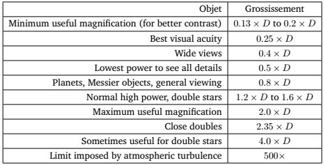

Les seuils que tu indiques semblent correspondre à un instrument 150 à 200mm. Si tu changes de classe de diamètre, ça ne tient plus.
