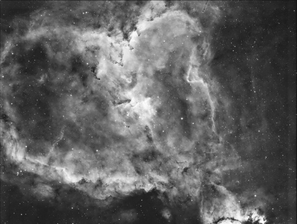

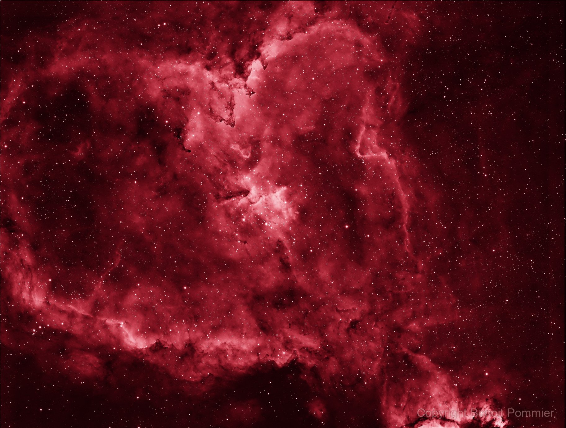

J’ai enfin ressorti ma lunette preferee pour imager IC1805 en Ha
camera Sbig STF8300M
Filtre Ha 3nm Astrodon
Lunette FSQ106ED
Monture AP900
18 poses de 900s
traitement Pixinsight et Photoshop
Plus qu’a faire les couches Sii et Oiii
Dites moi ce que vous en pensez
Full ici
https://www.astrobin.com/422121/
et en N&B ici
IC1805 Ha FSQ106 -15DegC Integration NL finale 16b_6
Modifié par Ben2407

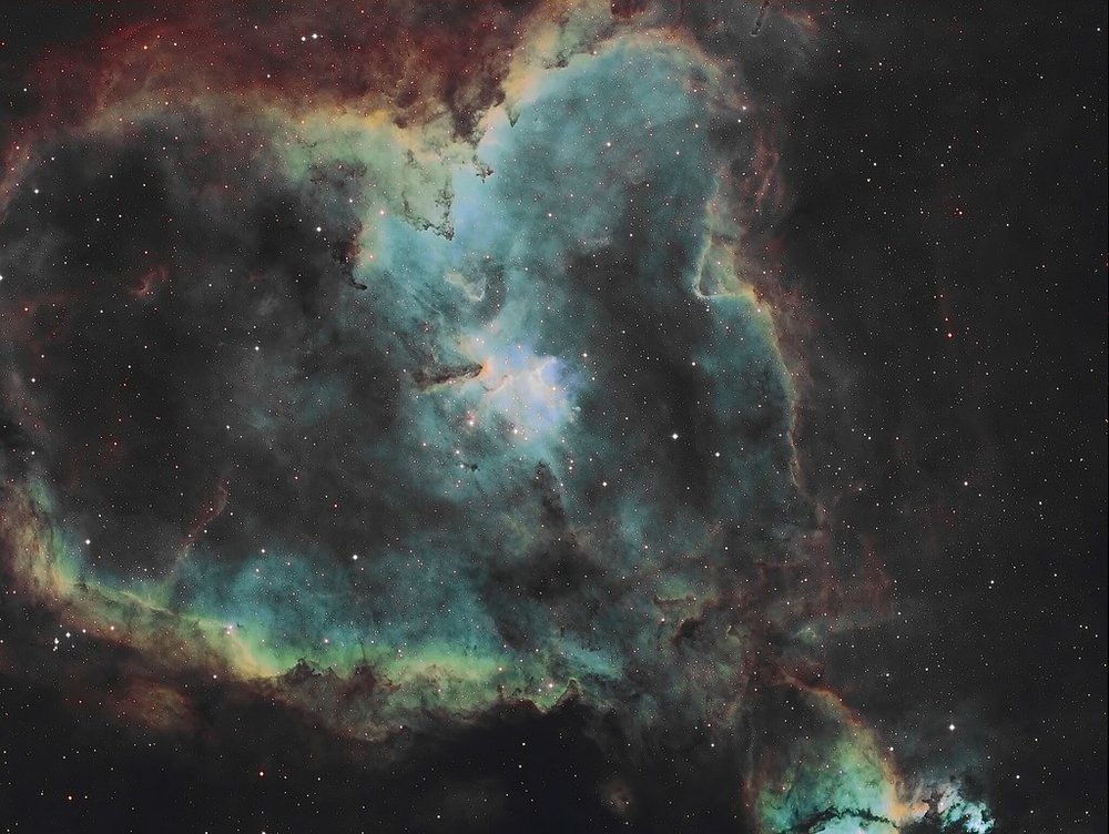

et la couche SII (également imagée la nuit derniere)
8x900s Sii
13x900s Oiii
18x900s Ha
Traitement SHO (Pixinsight et Photoshop)
MIXSHO_AIP4
J'adore la HOO toute en finesse et en douceur. On sent bien le piqué de la FSQ !
En revanche je suis moins fan de la SHO qui est peut-être un peu trop triturée, on sent un début d'yeux de merlans autour des étoiles (ou alors problème d'alignement des 3 couches ?).
Merci les amis.
Effectivement j’ai peut-être un peu trop trituré mes images pour la SHO.
A l’occasion, je la retravaillerai.
c’est vrai que cette FSQ106 permet d’avoir des images d’une finesse incroyable mais qu’elle est difficile à maitriser.
Le moindre défaut de mise au point provoque une courbure de champ et du pseudo tilt.
il faut vraiment s’appliquer !
Désormais je me concentre sur la courbure de champ pour affiner ma mise au point grace à CCDI, et quand cette courbure est inferieure à 8-10%, je n’ai plus de tilt !!!!
je me demande si les programmes de mise au point automatique ne devraient pas se concentrer egalement sur la courbure de champ plutot que sur la simple HFR ou fwhm ?
