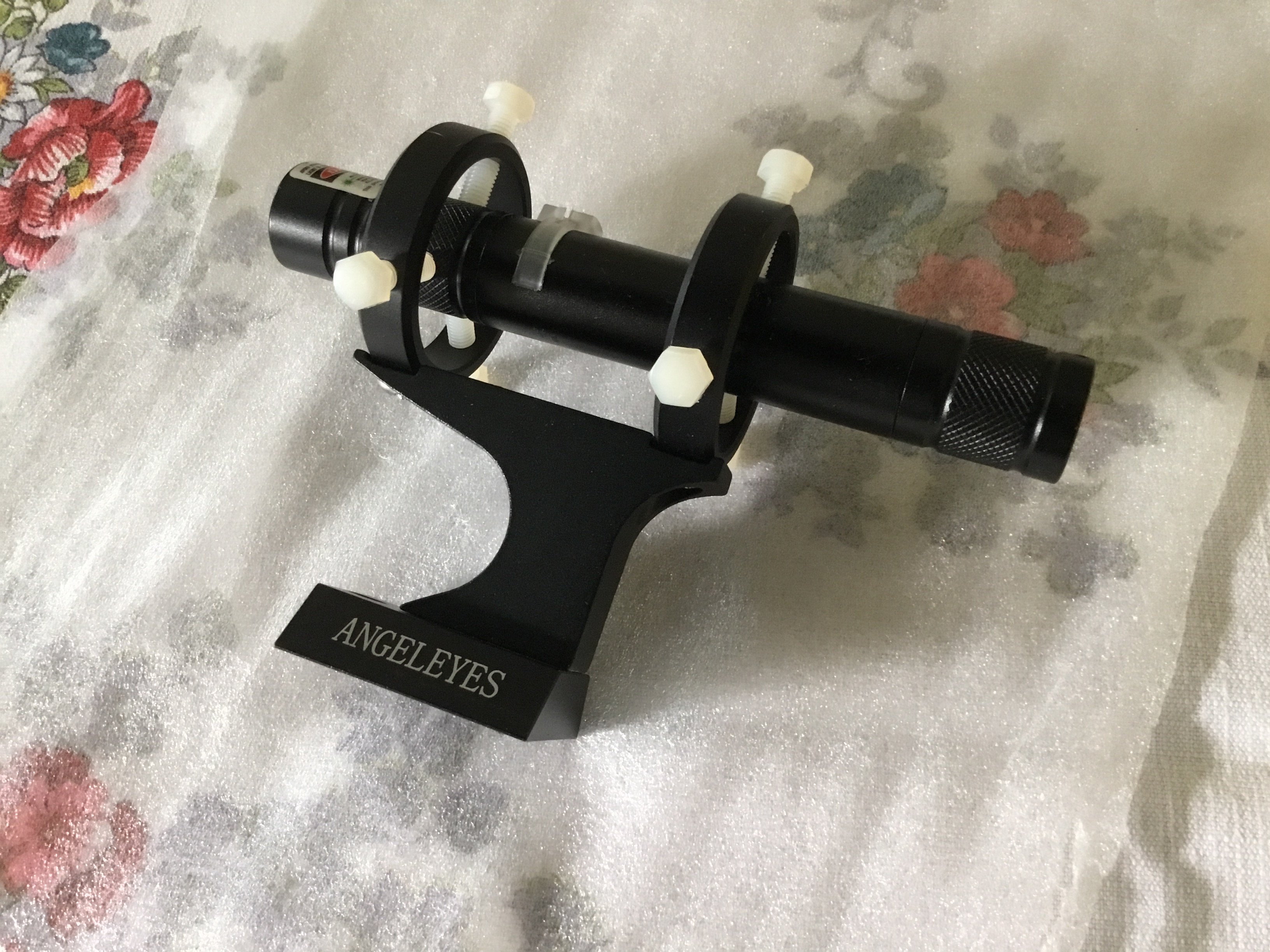

Voici ce que j’ai fait :
BCB32672-E265-4AC7-A58C-82D8A64201AB.thumb.jpeg.069dcd9b54cfe53183cb0242f4bce3d8.jpegAA3FDA80-7757-4F32-9B57-BE7A80EA48BE.thumb.jpeg.aa682ff13651519f8ff7de0b4e028078.jpeg
c’est super utile de plus ce modèle est rechargeable USB (tout viens de chez aliexpress). Je ne me casse plus le dos pour chercher, bon c’est un laser de faible puissance et je précise que lors des stars parties ou si j’encadre des gamins je ne m’en sert pas.
Salutations astronomiques.
