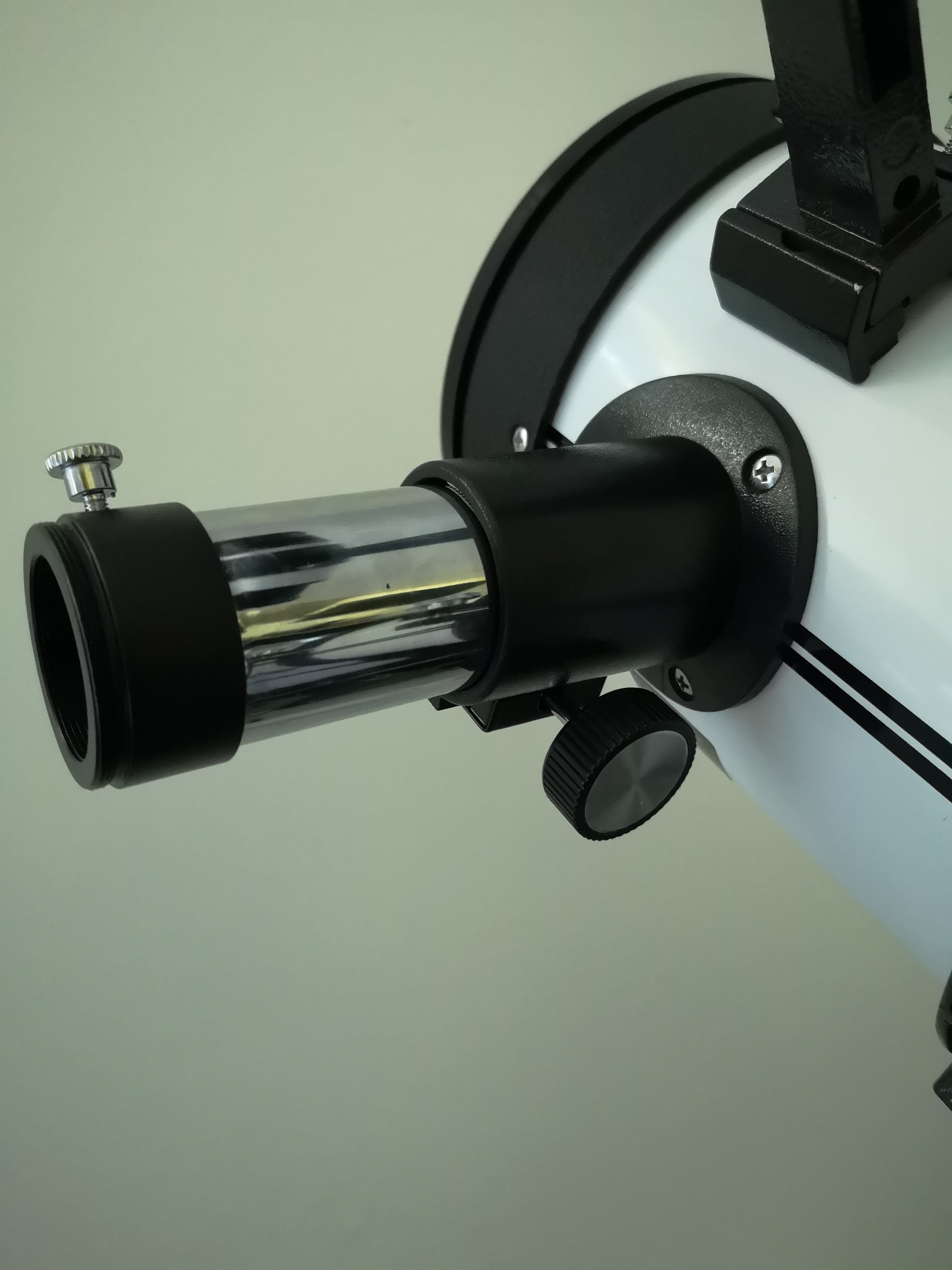

Il y a 6 heures, Mazet69 a dit :
qd je pointe par ex Jupiter j ai rien ds l oculaire
Sur la photo, il n'y a pas d'oculaire. C'est normal que tu ne vois rien
Pour Jupiter, soit tu pointes à côté, soit tu n'as pas fait la mise au point (quand le porte-oculaire est trop rentré ou trop sorti, la mise au point peut être tellement dans les choux qu'on ne voit rien, il faut tourner la molette au cas où).
