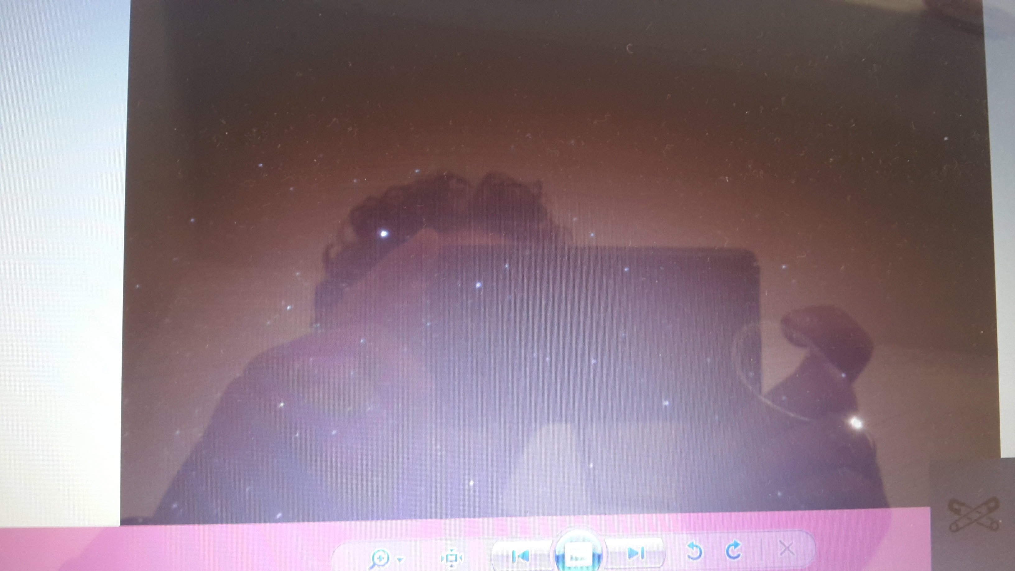

le bled s'appelle glere sérieux?!!! ben une petite glaire sur le capteur un coup de chiffon er en avant hihihi
ouais non plus sérieusement je pense que c'est une poussière, ou bien sur l'optique du tube, miroir ou lentille selon....
