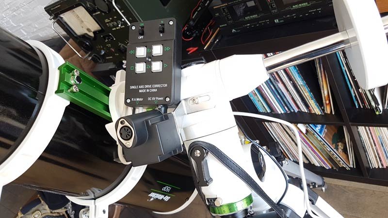

J'ai un 150/750, une webcam C270 et j'ai monté un petit moteur pour permettre le suivi avec l'idée de faire des images en planétaire.
Voilà le moteur en question :

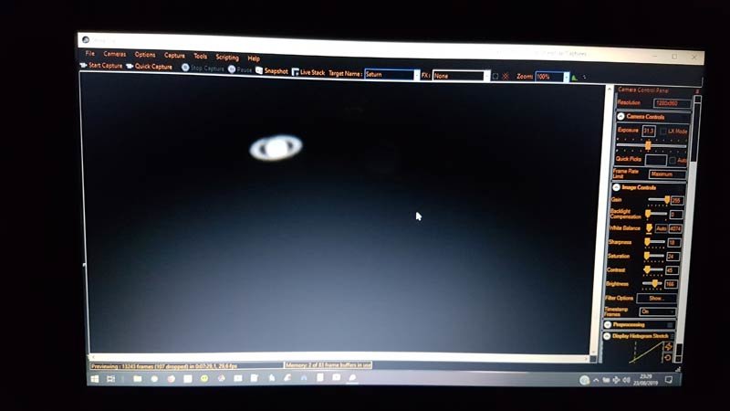

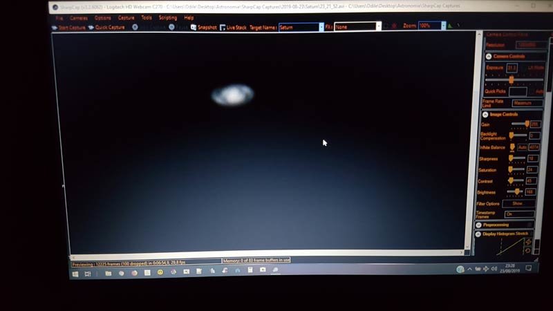

En utilisant le moteur je viens de comprendre que le télescope vibrait pas mal, ce qui explique sans doute pourquoi je n'arrive pas à avoir quelque chose de correcte.
Sur Saturne c'est très visible, puisque la planète se dédouble, sur Jupiter c'est surtout très flou :
Avec le moteur arrêté :

Merci pour les captures d'écran, c'est très parlant.

C'est pas un double axe pour EQ3.2, c'est quoi comme moteur?
Je ne connait pas ce genre de motorisation.
Tu l'a eu où?
Comme dit oliv, quelque chose qui force.
Il s'agit de ce moteur : https://laclefdesetoiles.com/accessoires-montures/2271-moteur-ad-sky-watcher-avec-raquette-pour-eq3-2.html
En utilisation normale il est bien sur Nord, pour la photo j'ai du faire bouger l’interrupteur...
Sinon ce soir j'ai fait bouger la platine qui masque la vis sans fin devant le moteur et resserré l'ensemble.
J'ai modifié la répartition des poids comme proposé par Olivdeso et je n'ai pas trouvé de différences réellement significatives entre avec et sans moteur en marche, contrairement aux fois précédentes. J'espère que ça suffira pour l'avenir.
