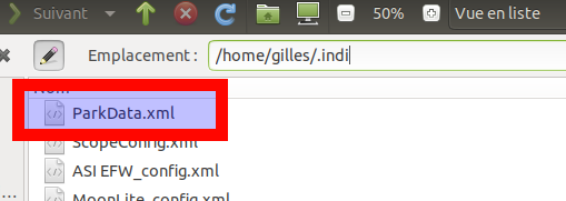

> en gros supprimer le fichier parkdata.xml dans le répertoire ~/.indi/
et si c'est en EQMOD, modifier le paramètre dans le control panel
Merci mais si je supprime le fichier parkdata.xml il va manquer ?
Par ailleurs, le fait d'avoir tous les ports usb HS, c'est déjà arrivé à quelqu'un ?
Pat
Modifié par astrotchat
Il y a 2 heures, astrotchat a dit :
Il sera recréé avec les valeurs par défaut
Ou contente toi de renommer l'existant, au cas où...
