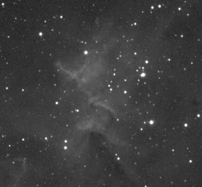

De temps en temps je rallume mon setup astrophoto et donc hier zou sur IC1805.
Ma CCD, une ATIK 383L+, capteur kodak KAF8300.

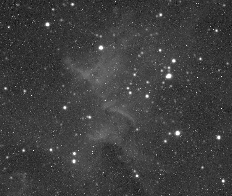

Une brute d'hier :
La même il y a un an :
Température réglée dans les deux cas à -15°.
Brute de 600s dans les deux cas.
Rien n'a été modifié et pourtant voilà le bruit que j'ai maintenant.
Le logiciel ATIK me dit que tout va bien, que la caméra est bien à -15°.
Questions :
1) Un capteur CCD ça s'use dans le temps ? Aussi rapidement ?  Mon ATIK a bien 10ans
2) Un peltier peut tomber en panne ? Mais pourquoi le capteur de température dit -15° ?
Je viens de toute la démonter, toutes les fils sont toujours bien soudés.
Le seul soucis que je vois c'est la pâte thermique mais le logiciel dit -15° donc ???
J'arrive pas à voir d'ou ça peut venir :(
