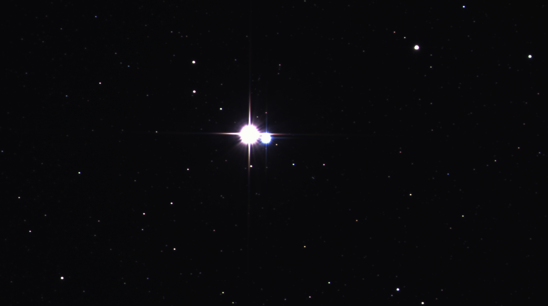

J'ai fais un premier test de photo sur Albireo.
SkyWatcher 250/1000, EQ6-r-Pro, autoguidage phd2, Camera ASI 290 MC.
j'ai pris 90 photos + darks. Temps de pose 10 secondes.
J'ai empilé tout ça avec DDS.
J'obtiens la photo ci-dessous.
Vous auriez un tuto à me conseiller pour le traitement ?
J'aimerai obtenir une meilleure netteté des étoiles.
Merci
bonjour!
en voila un couple d'étoile qu'il est beau !
qu'entends tu par meilleurs netteté?
tu as combien en ISO? car les centre d'étoiles sont un peu cramé la^^ .
Modifié par jimibeer
C'est justement ça que je veux dire, le centre de l'étoile est pour moi trop "fort".
J’utilise une caméra ASI 290 C, mon gain est à 208.
Arf , je n'ai jamais fait joujou avec une camera astro, donc pour le coup je ne pourrait pas t'aider :$
apres pour faire l'analogie avec jupiter et ses lune, pour tout avoir correctement, on fait en general 2 sessions photo, une en pose courte pour jupiter, et une plus longue pour ses lunes.
essaie de faire pareil,
une session pour l'étoile brillante ( tu n'aura presque rien en fond de ciel)
Et une autre beaucoup plus longue, ou tu aura ton étoile cramé , mais ton fond de ciel sera riche en étoile.
Apres traitement séparé, assemblage de tes 2 master. :)tu aura donc une albiréo pas cramé avec un fond de ciel lumineux :)
