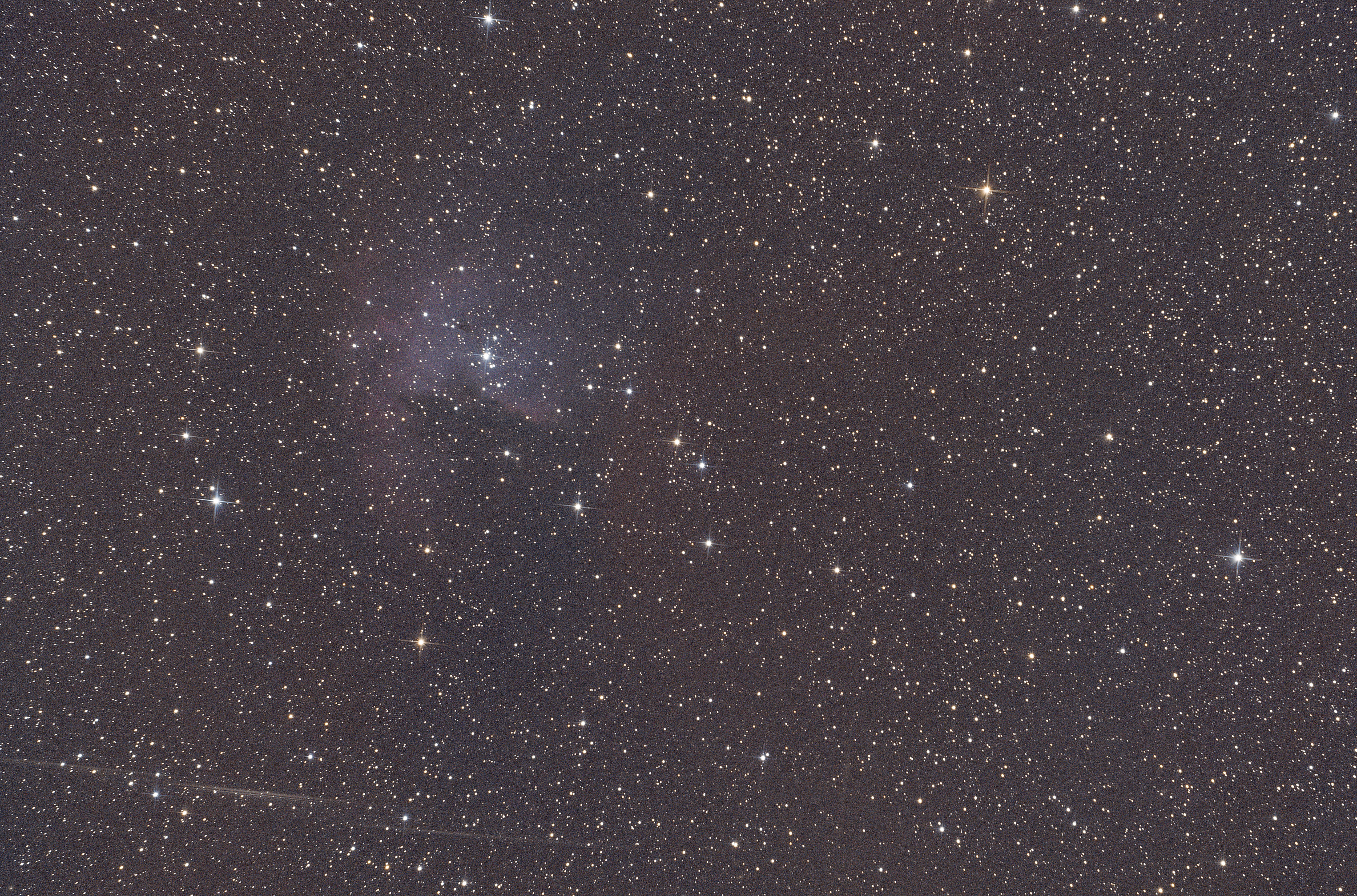

Salut ! J’ai encore des traînées rouges sur ma photo après ttm siril! Je ne comprend pas pk. Site avec PL quasi nul, shooting avant la sortie de la lune. 42 brutes de 70 sec, dof (50,40,40). 150/750 sur eq6-r-pro sans autoguidage. Correcteur de coma baader mpcc mark III sur nikon D5300 non defiltré à 400 iso.
En plus je vois du filé alors que je suis à 70 sec et que la mes était bonne (polaire n’ayant pas quitté le cercle du réticule après 3h de shoot). Des avis ? Des idées ? Des suggestions! Merci à vous car je désespère ^^

La pacman est là. Mais il faut beaucoup plus de poses pour cet objet surtout avec un apn non défiltré. Pour le filé, avec 70s de pose et sur eq6 cela me parait normal. Pour les trainées en bas à gauche, ça me fait penser à un reflet, mais pas sûr.
Merci pour la réponse!
pour le voile/gradient rougeâtre du fond de ciel es que cela pourrait être de la lumière parasite passant par le viseur de l’apn?
Je vais bientôt me mettre au suivi pour augmenter les temps de pose et éviter le filé ^^
