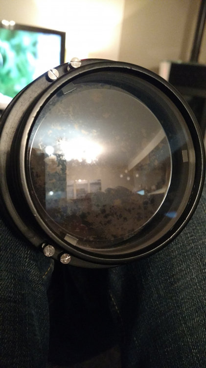

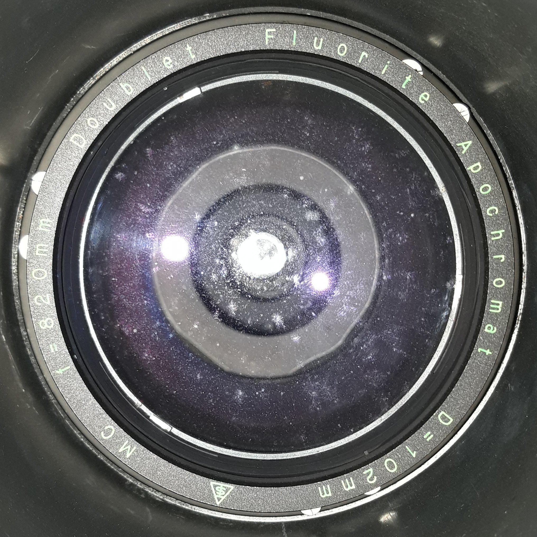

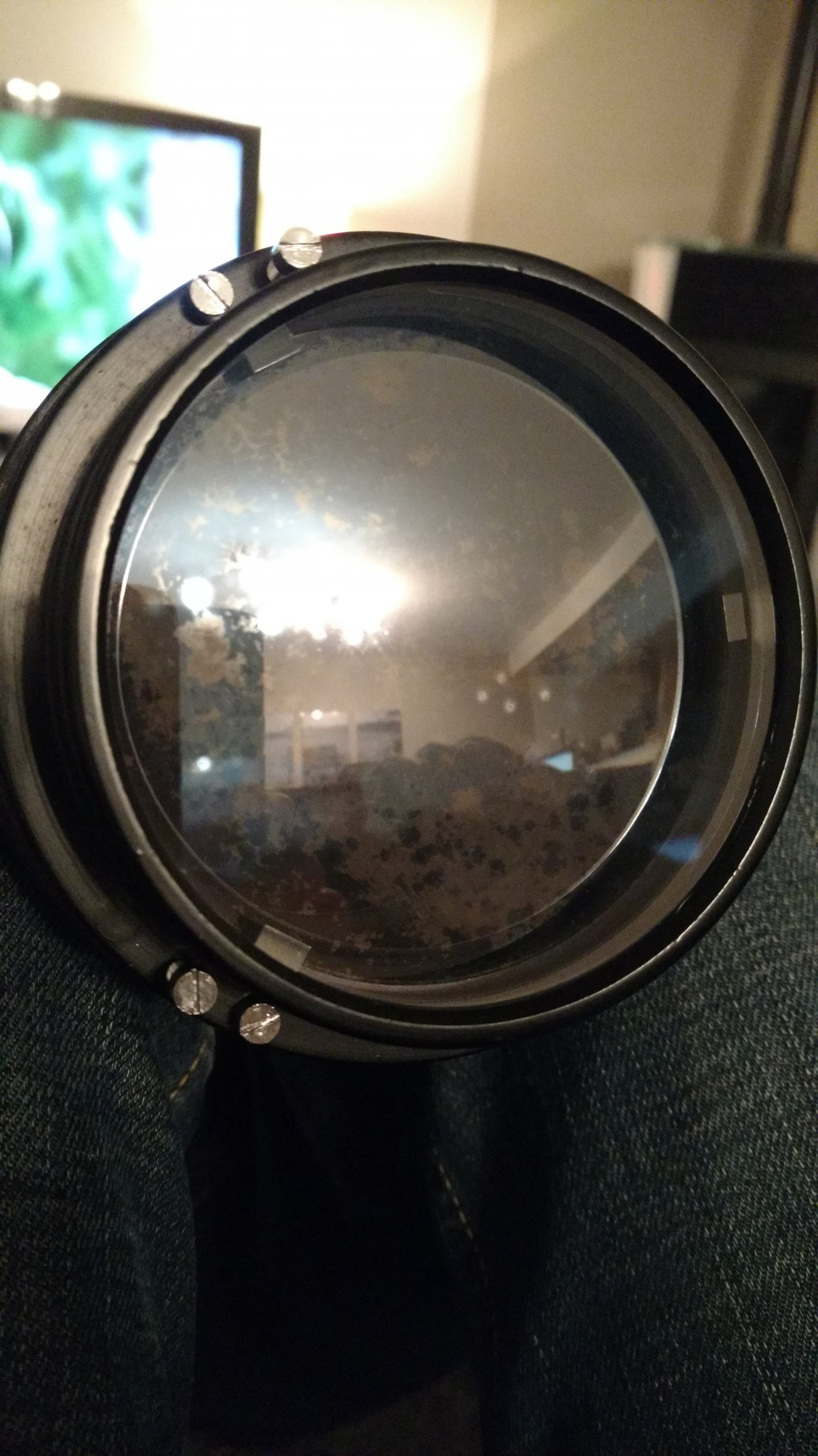

Je vien de me procurer une FS 102 pour du ciel profond.
L'optique est un peu crade. Je sais que la FS 102 a l'élément en fluo à l'avant donc la fluo est malléable et son nettoyage n'est pas recommandé.
Y aurait-il un moyen sûr de bien la nettoyer?
Merci.
Cordialement Astronomiste

Attends d'autres retours d'astrams connaissant le matériel Taka. Car sur ton objectif, il semble qu'il n'y ait pas que des "saletés", mais aussi des moisissures. Ca, c'est une autre histoire. Il faudrait également voir si ce sont des moisissures, si elles sont à l'extérieur ou bien côté intérieur (= entre les 2 lentilles).
Sur l'objectif de ma fs 128 (occasion)  j'avais des saletés et un léger dépôt derrière l'objectif. Coup de fil à la boutique Colmar pour quelques conseils pour le démontage de l'objectif (très sympa de leur part pour être resté au téléphone un bon moment pour me donner des explications).
Après démontage de celui ci en prenant toutes les précautions possibles,  j'ai fait un nettoyage au purosol.
J'ai l'impression aussi que c'est plus que des poussières que tu as sur l'objectif. En cas de souci il ne faut pas hésiter à demander conseil à cette boutique.

Salut, je te conseil de l'envoyer chez optique unterlinden. Il te font un nettoyage et vérifie la collimation, pour 80 euros ( a vérifier) mais tu peux déjà les appeler et leur envoyer des photos. Ce qui m'inquiète un peu ce sont les tâches en forme de fil cela fait penser a des champignons, il apparaisse, soit lorsque la lunette a été stocké dans un endroit très humide ou soit mal ventilé après utilisation. Les champignons peuvent créer de gros dommage au revêtement. Tu peux les repérer en lumière rase et sur le côté.
je pense aussi que ces tâches blanches sont du mycélium (champignons).
Si c'est le cas, et comme la FS102 a la fluorite en frontal, c'est mal barré :(
Mais surtout, si c'est bien du mycélium, il y a de fortes chances que toute la lunette soit contaminée, y-compris l'intérieur du doublet.
Déjà pour commencer, stockage au Soleil au grand air (ça tombe bien en ce moment !) pendant quelques jours histoire d'arrêter la prolifération.
Si elle était stockée dans un sac ou une mallette, ce sera également contaminé, même combat :)
Ensuite appeler Rémi chez O.U et lui envoyer des photos par mail de la frontale mais aussi de l'intérieur du doublet pour juger des autres surfaces.
O.U prend (de mémoire) 80 euros de l'heure pour toute intervention. Ce n'est franchement pas volé, ils feront certainement moins de dégâts que toi si tu nettoies ça n'importe comment.
Et on ne rigole pas trop avec une frontale de FS, c'est la fluorine qui est en frontal là.
