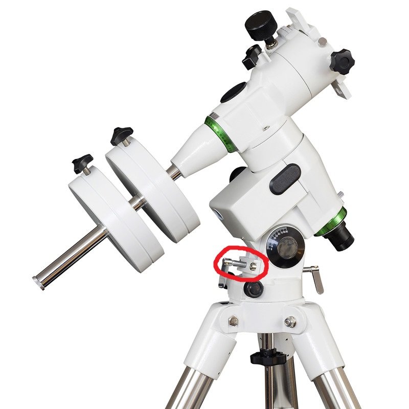

En ce qui concerne l'équilibrage du télescope, doit-il se faire obligatoirement quand la monture est bien horizontale ? Je ne peux pas atteindre cette position car il y a une butée sur ma monture qui empêche d'atteindre le 0 en latitude. C'est un rectangle blanc, en métal percé dans le milieu dan lequel je visse une des deux visses de réglage de la latitude. Il faudrait que je démonte cette partie à chaque fois pour équilibrer le tout ? Çà parait un peu bizarre.
A cause de cette pièce (entourée en rouge) il est impossible de positionner la monture à l’horizontale.
