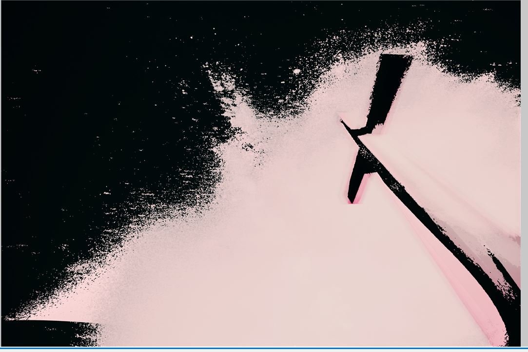

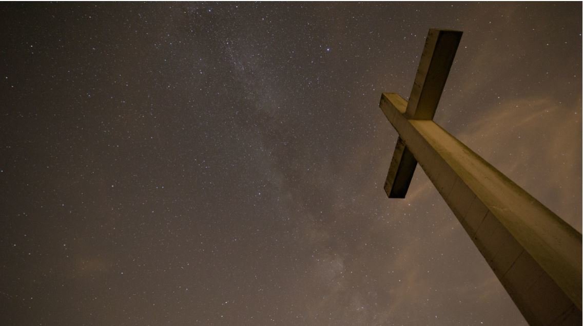

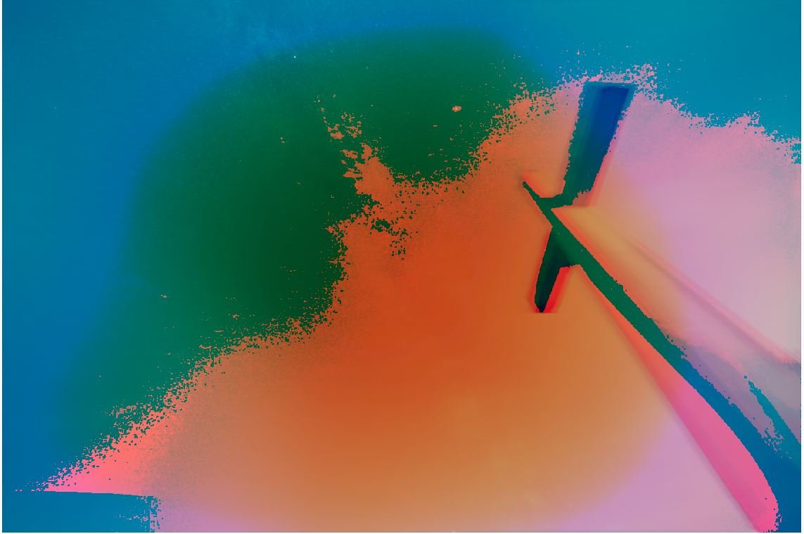

Le hic est quand le lance les premiers tests avec mes fichiers RAW, j'ai une image  INEXPLOITABLE ( voir pièces jointes)
C'est vraiment une question de débutant mais les settings de base sur DSS semblent permettre d'avoir un bon fichier master pour débuter une retouche sur Photoshop. Je n'ai aucune idée d'où vient ces rendus bizarres.
Je me suis rendu compte que javais changé les ISO pour mes flats (par rapport aux images brutes en RAW), cela peut avoir une incidence ? J'ai fait un test sur DSS avec et sans les flat
Quels autres infos je peux vous donner ?
Ci joint une photo sortie de DSS avec et sans les flats et l'image brut en RAW

David je pense que le probléme vient sur ta brute...il y a un avant plan...cela peut dérouter le logiciel mais les spécialistes te renseigneront mieux que moi. Dans tous les cas jolie brute il serait dommage de ne pas pouvoir empiler toutes les brutes

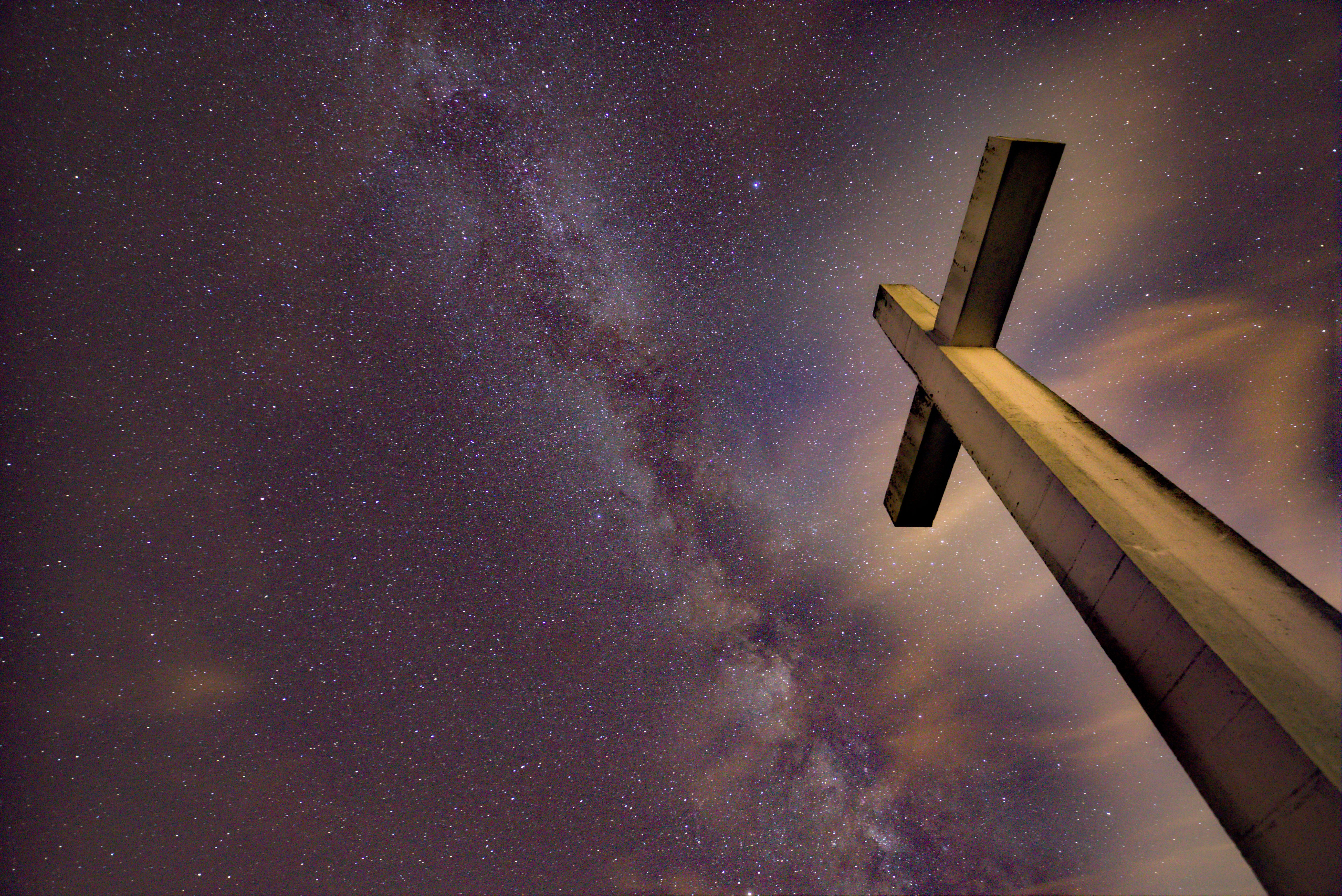

Voilà le premier export avec 5 images brutes et 5 darks et petites retouches des niveaux et des contrastes sur Lightroom.
J'ai trouvé un tuto bien expliqué sur webastro, je suis très ouvert à d'autres tutos. Si ce post peut servir à d'autres personnes...
Encore beaucoup de travail pour un rendu propre, le ciel est très "fouilli" mais ce soft est bien plus encourageant que DSS.
