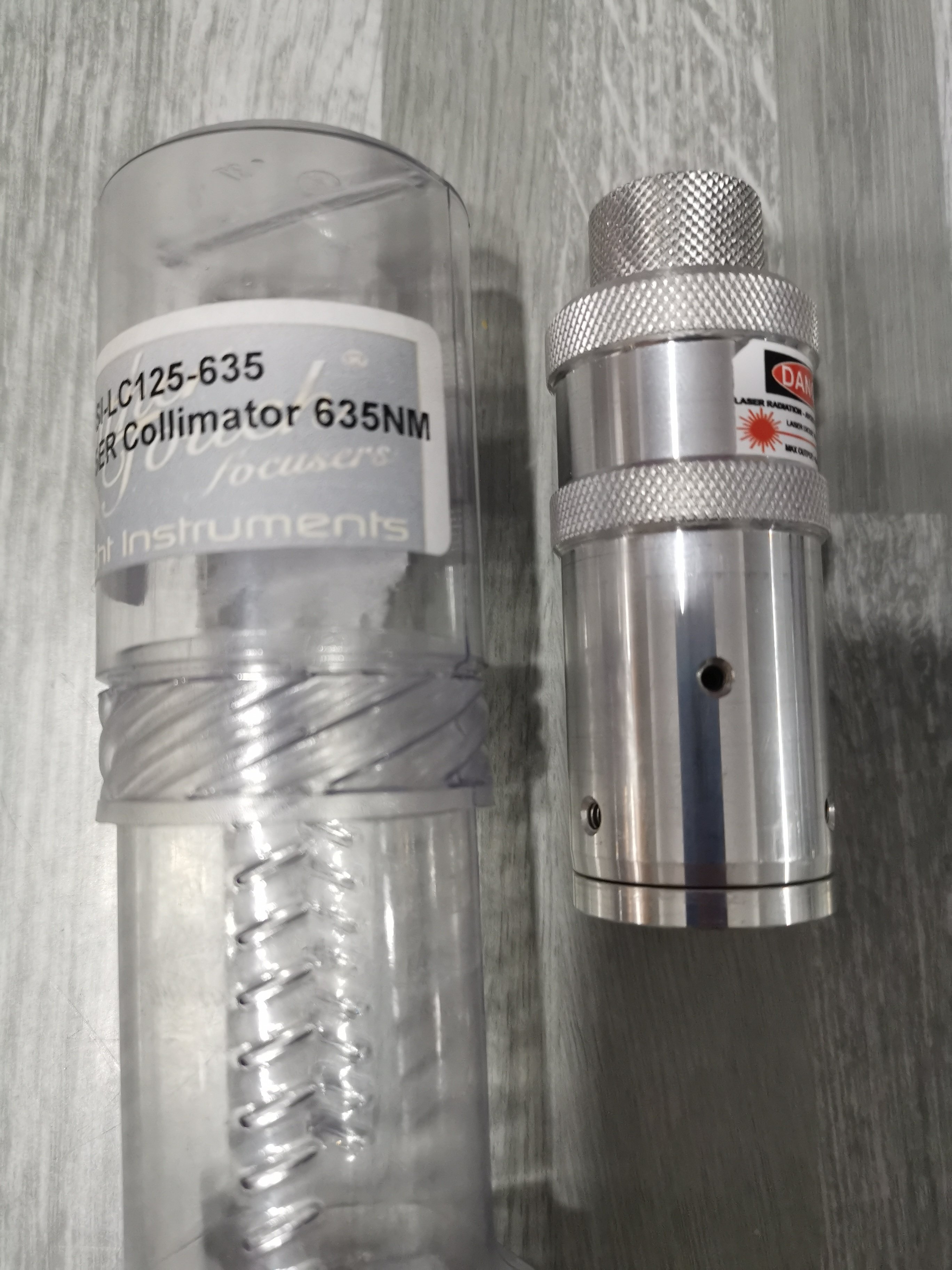

Hello Lilian,
j'en ai de bons échos, sérieux et costaud vu le prix .
j'ai failli m'en acheter un y'a pas longtemps, mais mon "petit laser" à 50€ étant bien réglé, je ne suis pas dans l'urgence.
je sais que chez Skyvision ils proposent aussi de bons laser de collim , à demander :)
J'utilise ce dernier avec un œilleton takahashi pour contrôler l'alignement. Rien à dire c'est cher, mais c'est de la bonne qualité. Le laser est bien réglé d'origine.
Auparavant j'avais un laser chinois que je ne pouvais régler et dont le laser était de travers. Il a fini à la poubelle.
Salut Lilian,
je me suis acheté un KIT également (mon laser n'était pas collimaté et il n'a pas de vis de réglage - c'est le laser Antarés)
Le Week end prochain, je l'aurai reçu et je pourrai te faire un retour

Je me permets de compléter l'avis de martial_julian.
Lorsque je suis allé chercher mon Sky Vision400 à Lamothe-Montravel, j'ai emporté mon laser ( Class III A ) acheté à Scopemania, si je me souviens bien. Lorsque j'en ai parlé au technicien qui allait m'expliquer comment
on collimatait le SV, il m'a demandé si le laser avait été vérifié car, venant " du commerce " il y  avait un risque qu'il fût décollimaté lui-même. :b:
Il l'a donc testé devant moi et... ce fut éloquent !
Il a corrigé le défaut mais j'ai préféré en acheter un chez SV. Leur laser m'a toujours donné satisfaction.
Certes, le prix pique un rien mais ceci explique cela, je crois.
Ce n'est pas du Howie glatter, Martial. ;)
Et je viens juste de l'utiliser car le ciel est impec. :p:)
Bon ciel à vous tous.

attention tout de même, ces lasers de collimations sont exceptionnels MAIS  c'est  repris par Starlight Instruments ,
en espérant qu'ils attacheront autant d'importance et minutie que son créateur  :
https://www.collimator.com/
comme l'a rappelé @Darth Vader , les Farpoint sont très bons .
et tu peux toujours écrire à Skyvision pour commander LEUR laser de collim, le retour de @Vivlepic est + que motivant :p

J'ai acquis un Howie après la reprise de Starlight.
RAS, il est niquel et bien collimaté d'origine. Pour rien au monde je ne regrette.
C'est cher mais c'est tellement nécessaire !

tu l'as pris en 2" ? en standard ou hight laser?
avec ou sans option ? https://www.collimator.com/category/barlowed-collimation
il y a 24 minutes, Lilian Lefort a dit :
Moi je l ai pris en 2" avec tublug2"+ hologramme quadrillage pour le secondaire en 350nm (normal) je ferais un retour!
 j'espère bien :)
surtout avec l'hologramme quadrillé , ça m'intrigue
Salut, j’ai ce laser farpoint pour collimater mon 400 et il est top. Tu as des vis hexagonales à la base pour régler le centrage du laser, mais farpoint t’indique de ne pas y toucher ! Si ton laser se décentre, ils te le recentre gratuitement. Je posterais une photo du papier en question mais je crois que c’est à vie...

Bonjour à tous, je ne connais pas le FarPoint qui doit être très bien à en lire les commentaires sur le net.
Cependant j'ai opté pour un Howie 2' avec Tubelug, malgré le prix, je trouvais que je devais avoir le meilleur outil pour une collimation des plus parfaite. Je ne suis vraiment pas déçu de mon Howie, c'est facile et rapide. Selon les écarts de température pendant une soirée, cela m'arrive de refaire ma collimation, un jeu d'enfant et fait en 2 min.
Cher Lilian, tu n'en sera pas déçu.
