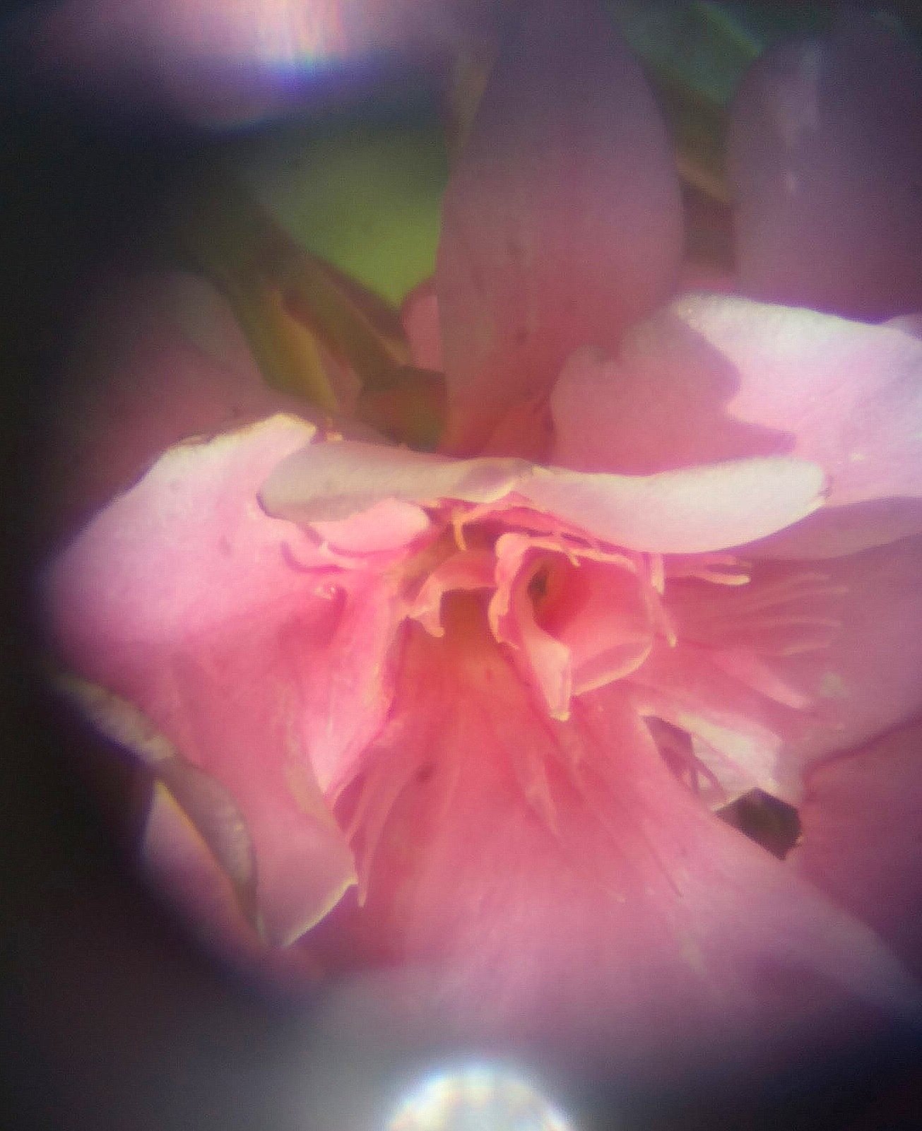

Hier soir lors d'une sortie avec Gehelem, nous avons constaté que dans mon ES 11 mm 82° j'ai un espèce de halo blanc/gris sur tout le tour du champ.
Je l'avais déjà remarqué la dernière fois que je suis sorti.
D'après vous cela peut venir d'où ? Je l'ai acheté en janvier donc il est encore sous garantie.

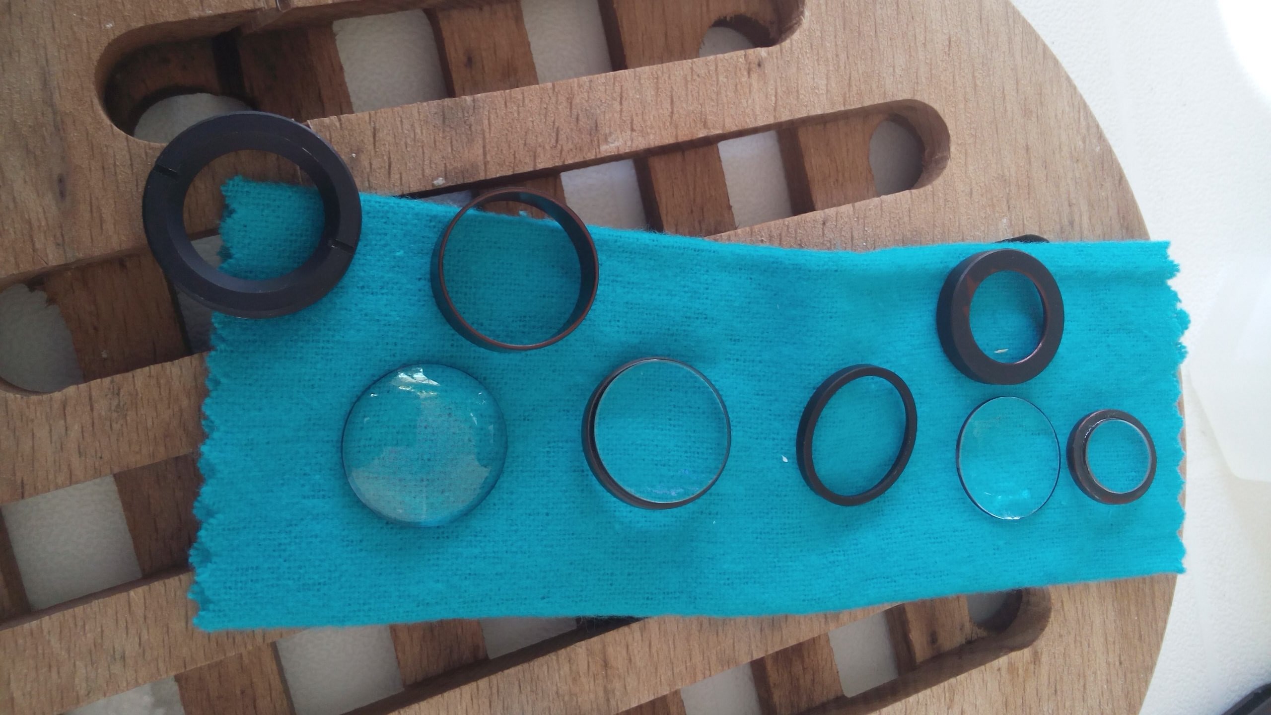

Probablement un encrage de bord de lentille défectueux, j'ai réparé ça sur une partie œil d'un autre oculaire (ancien Meade) que j'avais récupéré à bas prix (" ça marche po") : je te conseille un retour SAV.
C'était centre ok et contrasté et reflet en anneau sur le dernier tiers de champ, l'anneau ne bouge pas.

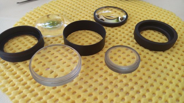

Le contrôle qualité n'est pas parfait, et les petites mains qui montent les lentilles ne savent pas forcément ce qu'elles font.
Celui que j'avais récupéré avait pris la pluie. L'encrage avait coulé.
Pas facile avec le smartphone de prendre l'aberration mais on voit plusieurs anneaux clairs.
desencre-white_20180911_151045.jpg.ab477444f67d716334b7ddbc1bf0e096.jpgIMG_20180911_154721.thumb.jpg.b8a926abba0b2a9738b70c711bf23f51.jpg

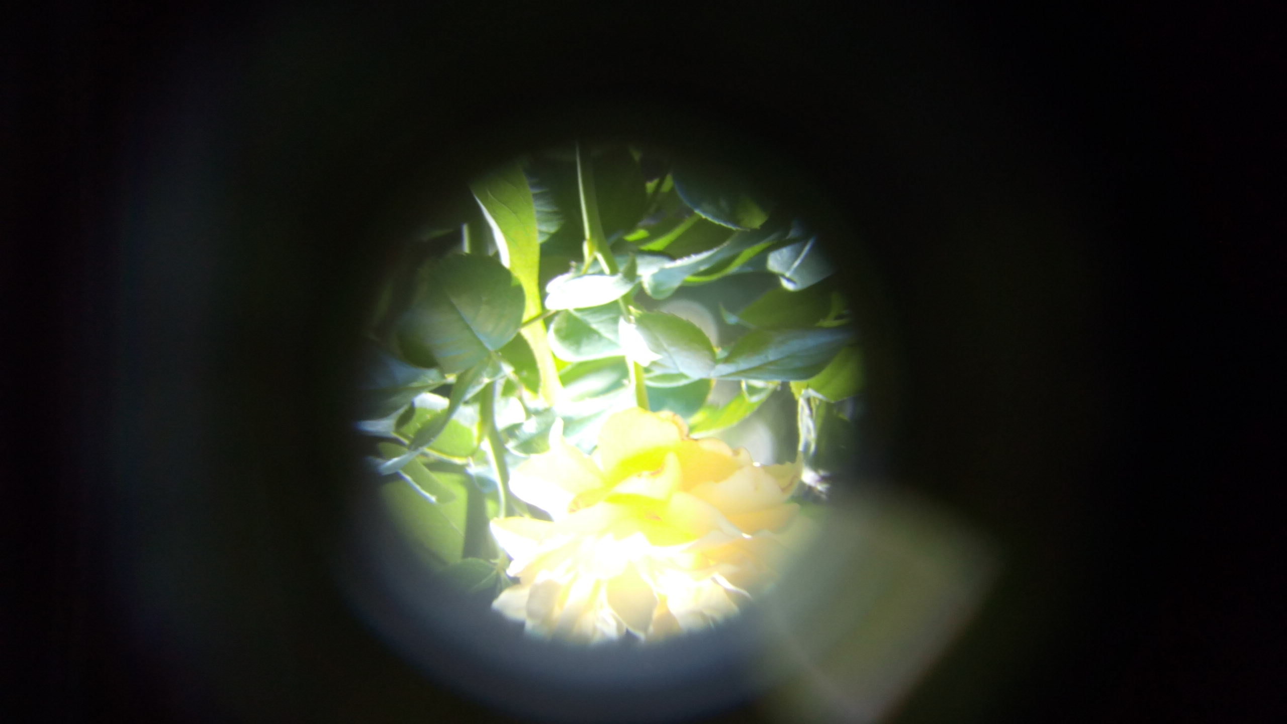

Ca s'arrange ensuite, une fois le boulot fait propre, photo prise à travers un réfracteur petzval semi-apo à f/4.
oeil_20180906_105222.thumb.jpg.278a05c476927ae553cff673637738e4.jpglaurier178x_20180906_113559_3.thumb.jpg.6e5ee47ae7fdbb796b07af443c061e61.jpg
