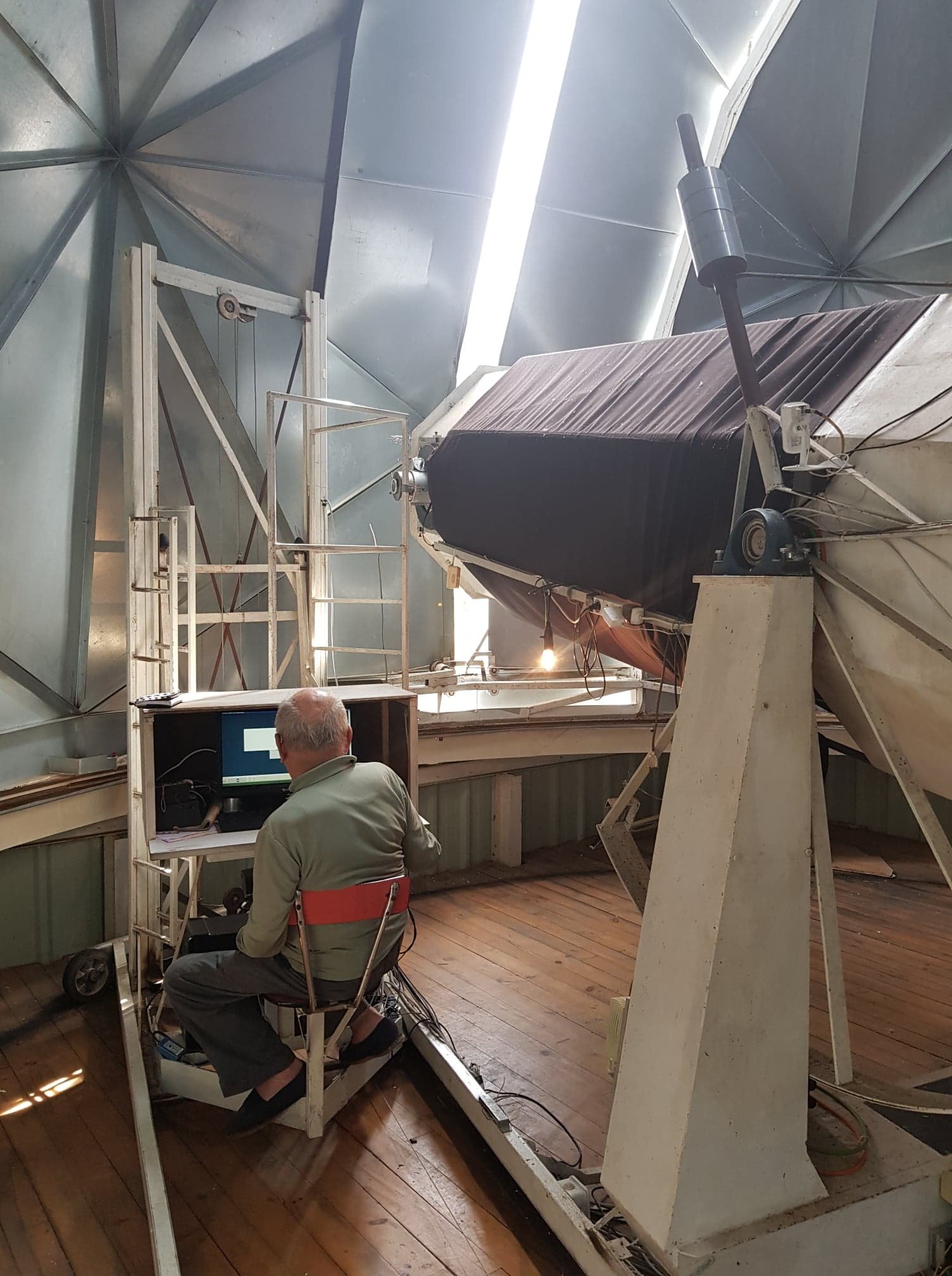

Je suis donc allé voir monsieur Rieugnié et le moins qu'on puisse dire c'est que son téléscope principal ne plaisante pas du tout !
Je vous joins une photo :) Je vais y retourner la semaine prochaine parceque le logiciel était en panne, donc téléscope HS.

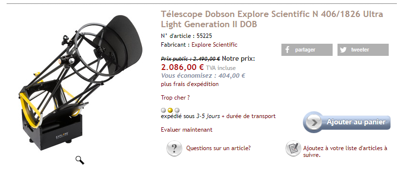

Il y a 5 heures, Joan Be a dit :
Je sais pas, moi sur astroshop je le vois à 2490 c'est bizarre.
Idem
Effectivement, le site m'a répondu en me disant qu'il s'agissait probablement d'une offre temporaire. Mais vu que ce sont des commercants, ils m'ont renvoyé une offre en baissant encore à peine d'une 20aine d'€. Je me retrouve donc avec le 406/1826 à 2068€ au lieu de 2490€. Qu'en pensez vous ?
Sinon à côté et dans l'attente de l'achat, je me suis offert un skywatcher 15mm plossl 58° WA et un petit 23mm no name venu tout droit de chine pour 8€ qui a l'air pas dégueu ! Je vous en dirai plus et surtout la différence que ça va apporter avec l'observation de ce soir ! (par rapport aux deux kellner de base tout plastique fournis avec le mizar 114/900 (k10 et k25)).
Bises
Et bien un ES400 à  2068e neuf c'est une offre plutôt très intéressante.
En plus de ça c'est le dobson 400mm industriel le plus léger du marché il me semble, la box du primaire qui fait 23kg c'est encore manipulable seul je pense pour les soirs ou ton papa ne serait pas de la partie.

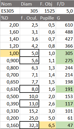

@Oodini Si je prends un 305/1525 (c'est celui que tu as ?) quels sont les focales minimum et maximum ? Minimum si j'ai bien compris c'est 5, mais je ne comprends pas le calcul pour le max (faut dire que je suis allergique aux mathématiques, je suis vraiment nul :( ) . Je pense me rabattre vers ce téléscope pour des questions de budget, et surtout d'achat d'oculaires de qualité
Un étagement possible :
L'idée étant pour le grossissement minimum d'atteindre ta pupille de sortie. J'ai mis 6,5mm de pupille de sortie dans le tableau avec un oculaire 32mm. Si tu as des yeux de chouette tu peux aller au delà. Si tu préfères resserrer il faut redescendre. Le budget de l'oculaire va vite arbitrer aussi. Un grand champ de qualité en 2 pouce ça pique.
J'ai ensuite un grossissement max à 300x avec un 5mm. En planétaire si ça passe c'est déjà très très bien.
Je n'ai pas testé de 5,5mm / 6mm mais c'est sans doute une très bonne idée à essayer. Ca sortira plus souvent en tout cas. Et à 280x je pense que ça doit déjà donner.
Là il faut un bon oculaire.
Entre les deux :
- Le 13 donne 120x. Pour tout le ciel profond c'est pas mal. T'as encore beaucoup de lumière.
- Le 8mm donne 190x, ce qui est pas mal pour un planétaire pas trop exigeant (genre en ce moment) ou grossir des beaux objets du ciel profond.
Entre les deux :
J'ai environ 700 - 800 de budget pour trois oculaires pour débuter, du coup tu me conseillerais lesquels ? Je pense qu'on peut partir sur de la qualité vu mon budget non ? J'ai vu l'ES 28 mm 68° a 190€ déjà
Modifié par David du Tarn
Ca dépend comment tu réparti tes deniers.
Je n'ai pas testé assez d'oculaires pour te trouver du bon et pas trop cher.
L'idéal est d'être patient.
De ce que j'ai moi même testé sur ce scope :
- Maxvision 40mm : C'est pas trop mal, c'est surtout pas cher. Mais hors tableau.
- Panoptic 24 : C'est magnifique
- Ethos 13 / 8 : C'est le top du top
- Pentax 5 : C'est magnifique. Par contre je n'aime pas la bonnette / le placement d’œil.
Les oculaires Explore scientific sont sensé être un bon compromis. Mais je ne les ai pas testés.
