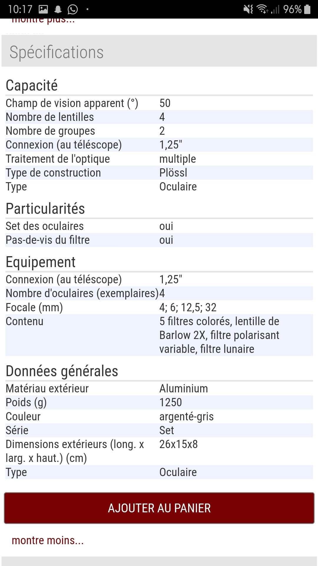

Je suis allée sur astroshop, et je voudrais savoir si ce kit d'oculaires et de filtres était bien. J'ai un omegon EQ 130/920. Les oculaires sont ils de bonnes qualités ?
Merci d'avance ! 😁😁Screenshot_20190826-101722_Ecosia.thumb.jpg.71f02fb9e397583fdf7e2ff751626f88.jpg

vu le prix, franchement : NON ! tout un ensemble , pour moins de 200€, faut pas s'attendre à des miracles! !pomoi!on aurait tous acheté ça sinon ;)
les oculaires 4 et 6mm seront décevant, la barlow 2x sera quasi inutilisable car de piètre qualité; la ribambelle de filtres colorés, je n'en voit pas l'utilité.
