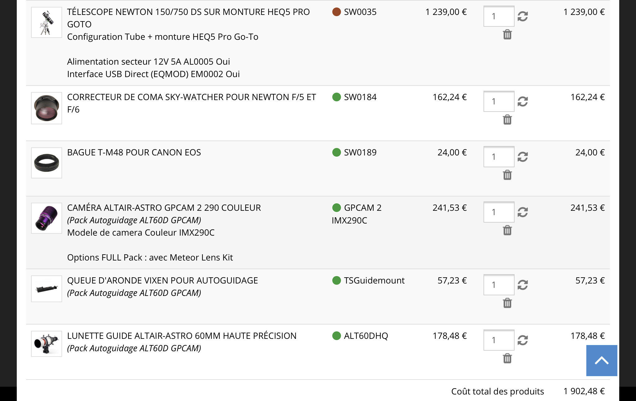

Total débutant  dans cette discipline je commence a prévoir mon achat.
Cahier des charges ;
Budget prévu environ 2’000 €
Astrophoto planète, lune et un peu de CP mais avec un Fuji x-t3 (si je trouve pas de bague m48 ou T2 Fuji je prendrai un EOS d’occasion style 1200d)
je souhaite quelque chose de simple à mettre en œuvre, j’ai pas forcément le temps de prendre 3 heures pour des réglages, pointage, MES,... donc monture motorisé avec suivi et aide au pointage.
je suis en campagne donc ciel pas mal dégagé côté sud, nord pas trop car ville de Genève et alentour.
Pas de club à proximité donc j’essaye de me débrouiller tout seul 😔 (en tout cas rien vu sur le net en terme de club).
j’ai fait cette configuration chez Pierre-Astro (en annexe).
j’aurai besoin d’avis éclairé sur cette configuration et m’orienté sur les éléments que j’aurai oublier.
Bonne journée et bon ciel
Jeff
il y a 10 minutes, Vilajea1 a dit :
Bonjour, personne n’a un avis sur ma demande ?
Il faut attendre les astrophotographes.
Pour te faire patienter, tu peux regarder comment faire la mise en station, la collimation...
Sinon la monture est correctement dimensionnée, par contre je ne sais pas si l'autoguidage est essentiel à cette focale ?
Il existe aussi des adaptateur te permettant de guider grace au chercheur, cela sera plus économique, et peut être aussi regarder pour une ASI 120 (https://www.pierro-astro.com/materiel-astronomique/autoguidage/caméra-zwo-asi120mm-mini_detail) qui sera moins chère.
Attendre l'avis de personnes expérimentée en astrophoto
