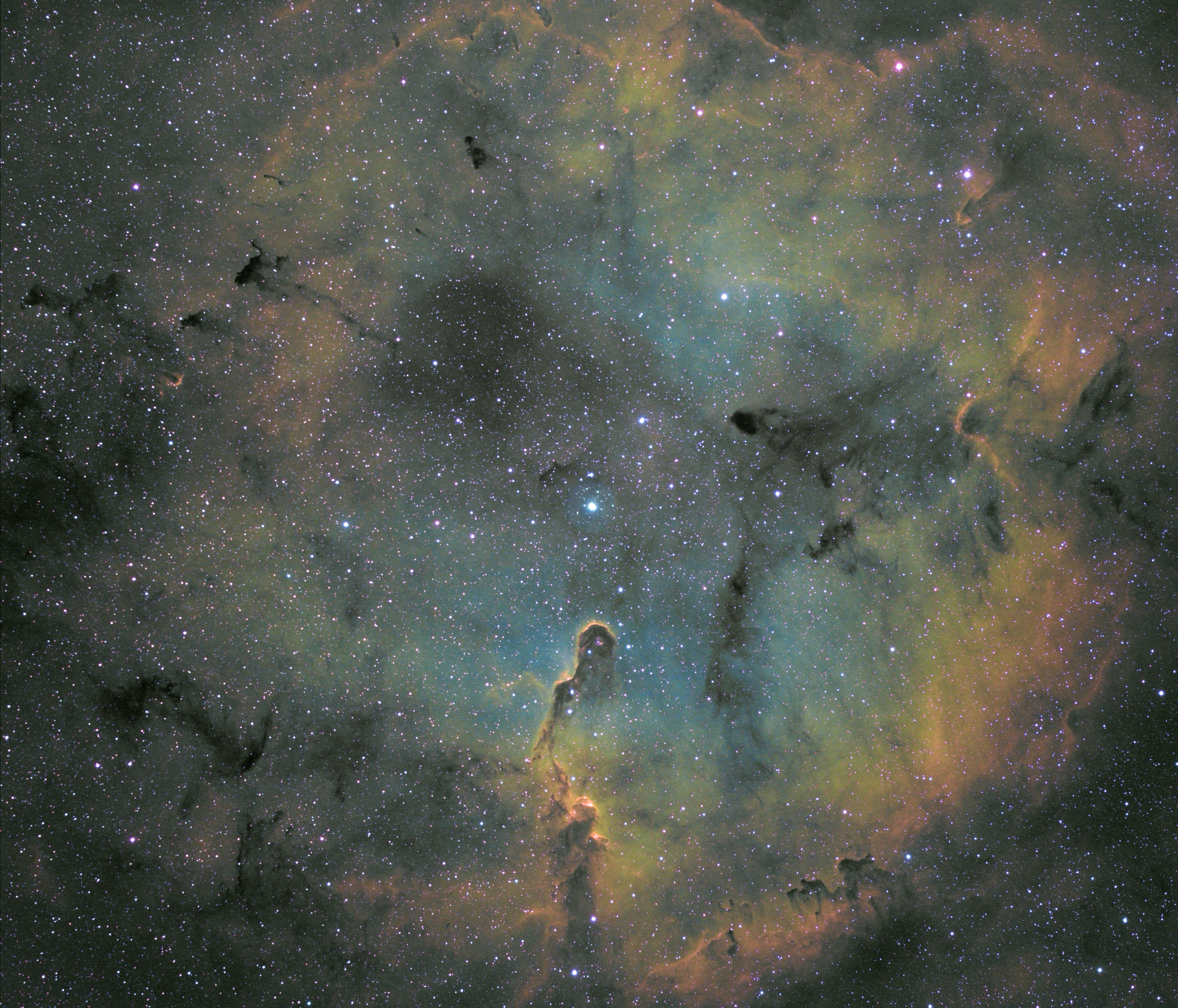

Elephant Trunk

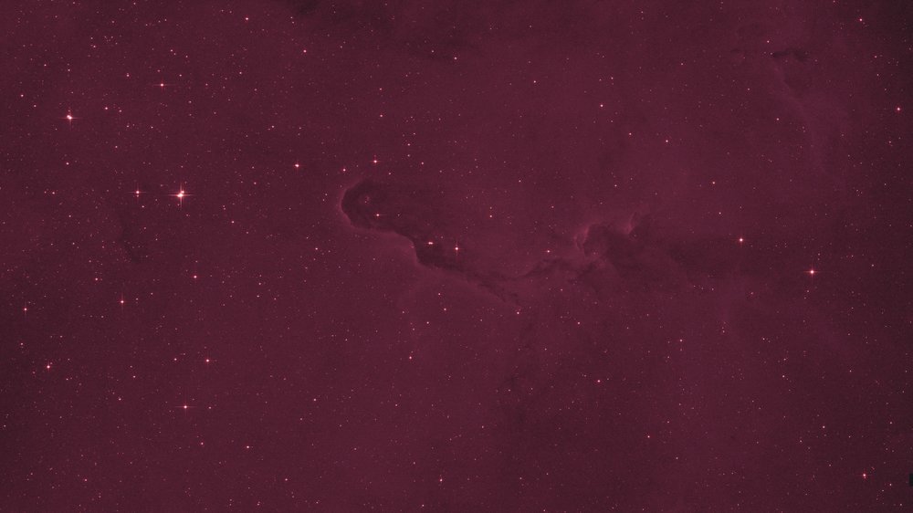

1h40 couche Ha
70 minutes pour chaque couche S et O
Toujours ASI1600MM pro sur la TKA85
Les couleurs c'est pas ça...!
Mais je suis quand même content, quand j'ai visualisé les brutes d'empilement j'ai vraiment cru ne rien en tirer, il a fallu tirer sur l'histogramme assez rudement.
Maintenant que je sais qu'il y a quand même un peu de signal, je vais reprendre tout à zéro, après visualisation des tutos que... je ne retrouve pas...

Pas fan des couleurs en effet...
Mais fan de la finesse de ce magnifique grand champ en tout cas ! ;)
Le plus simple serait de poster une version monochrome, comme ça on oublie les couleurs
(et les goûts qui vont avec !) et on se concentre sur la seule qualité de l'image.

elle est sympa cette image, mais je trouve qu'elle n'est pas à l'avantage de la FSQ85.
Moi j'ai un soucis pas forcément avec les couleurs (en plus je suis pas fan du SHO), mais plutôt avec le piqué global de la Taka.

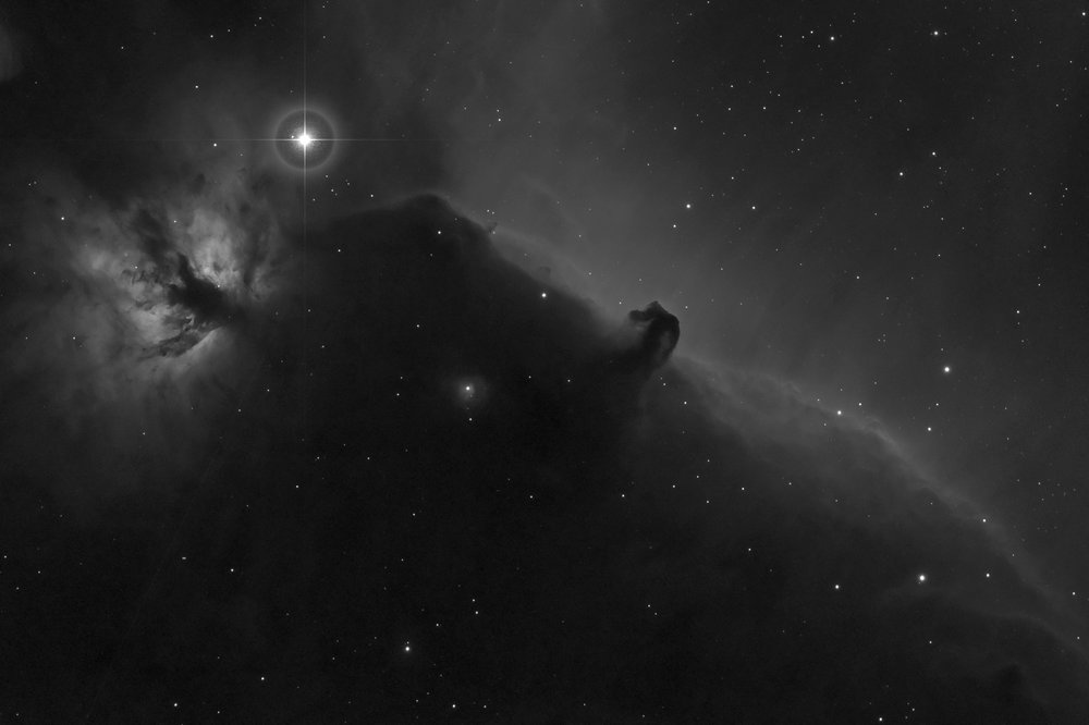

Pour illustrer, je te montre l'image que j'ai faite la semaine dernière le soir de la pleine Lune, avec la FSQ106, l'ASiair et la 183.
Ya seulement 20 poses de 180s en halpha sous pleine Lune, donc c'est pas tip-top (c'était la soirée de tests de la nouvelle version de l'ASiair !). Mais compare le piqué sur les étoiles :
Est-ce que tu peux nous poster juste ta couche Halpha pour voir ?
Peut-être que c'est l'alignement des 3 couches qui pose soucis ici ?
C'est traité avec quoi ?
Il n'en reste pas moins que l'image est agréable à regarder, bravo !

Superbe JM !
les couleurs de la V2 sont douces c’est très joli
aller encore une petite correction sur les étoiles qui ressortent violet, retirer le magenta avec correction sélective sur PS
@Malik t'inkiet, je vais refaire l'empilement en repartant de zéro, et vire au passage ce halo violet très moche !.

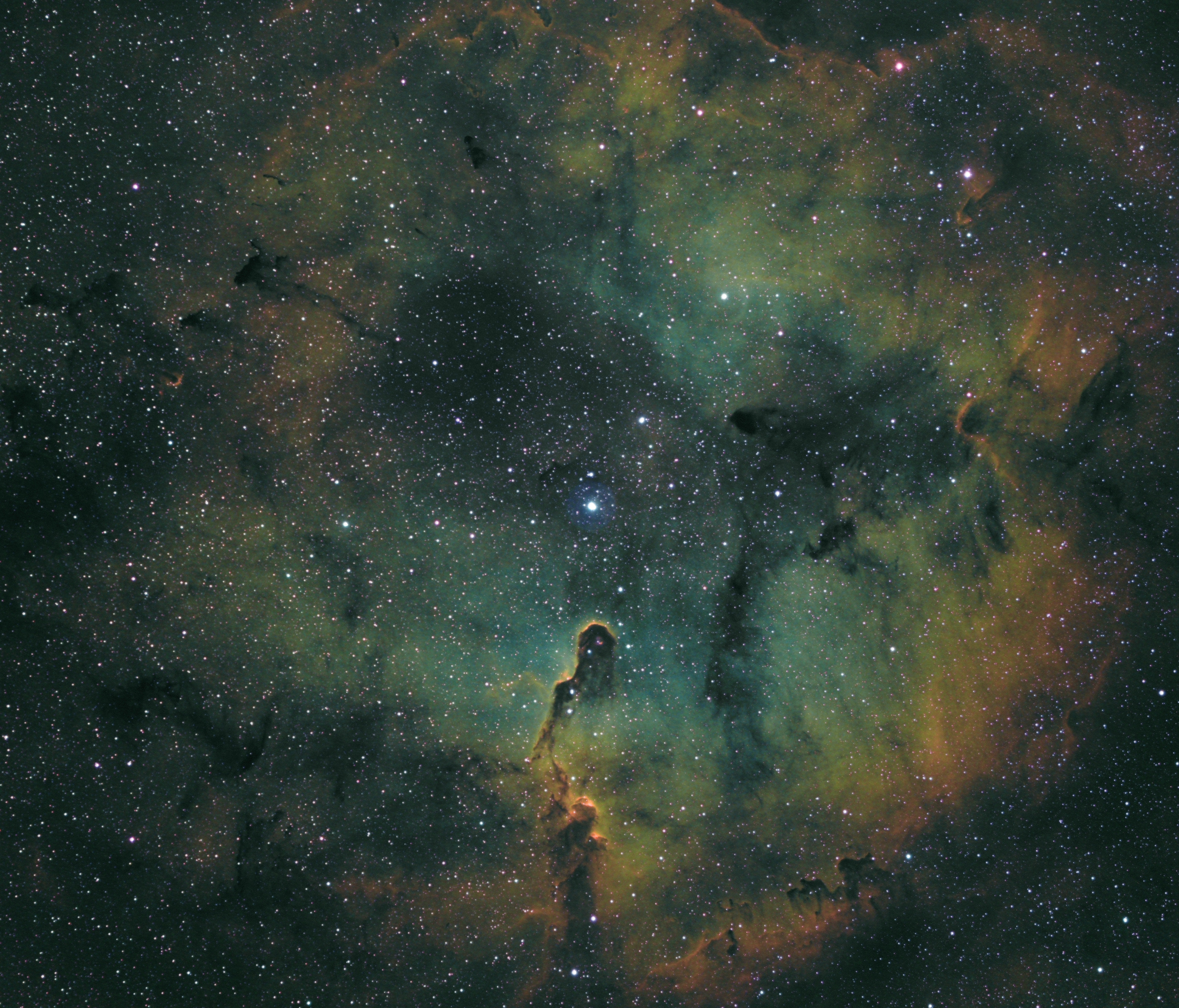

Repris le traitement à zéro avec les scripts Pix AIP pour le SHO.
Réussi à virer le halo sur étoile centrale, plus de détail mais résultat un peu trop saturé?

Il y a 1 heure, JMDSomme a dit :
Elle est belle ton image.
Pour moi c'est pas trop saturé, j'aime bien les couleurs, mais plutôt un poil trop contrasté. Les noirs sont un peu trop noirs, ça creuse l'image.
C'est pas simple les dernières touches :)
Bravo pour le halo viré ! Mon ptit doigt me dit que les aigrettes sur une FSQ y sont pour quelque chose 🙄😂.
J’aime bien la dernière mais effectivement un poil dure, le top serait un mi chemin entre l avant dernière et dernière.

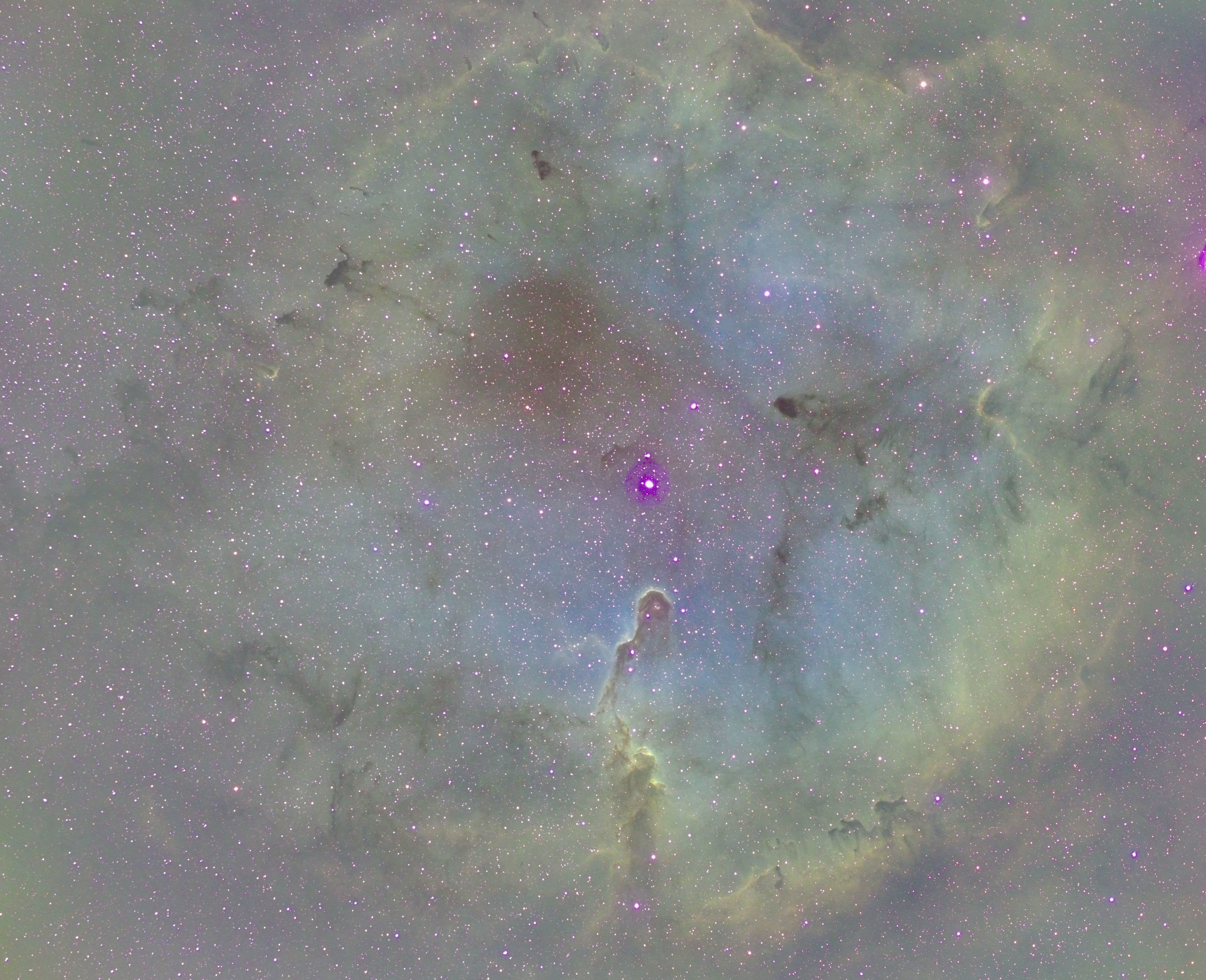

Juste pour voir d'ou je viens: ci dessous la sortie brute de Pix....
Effectivement, c'était un peu la misère à la sortie de Pix :)
Si tu as une paire d'heures à consacrer au SHO, je te conseillerais le tuto de Baptiste Zloch sur le sujet. Il y a également un lien pour télécharger ses process. Ils sont a peaufiner mais constituent une bonne base d'assemblage SHO, plus précis à mon avis que le script AIP.
Une combine Pix pour le traitement des halos magenta des étoiles en SHO, tu inverses ton image (process/all process/invert). La couleur complémentaire du magenta est le vert !
Donc process/all process/SCNR et tu enlèves le vert puis tu réinverses l'image. Et hop, plus de magenta dégueu :)

Pareil, je trouve la dernière version trop dure.
L'avant-dernière était pourtant pas mal.
