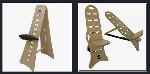

Ah oui sinon, va me falloir une chaise rapidement, sinon mon pauvre dos ne va pas supporter longtemps lol.
J'ai pu voir la Nadira de Geoptik, franchement à 135€ en a pour son argent, bien fichue et costaud. Sinon il y a moyen de se fabriquer la même chose si on a des restes de CP épais.

Je vais me la faire offrir cette chaise geoptik je pense, elle n'est certes pas donnée mais elle est top. C'est important le confort pour pouvoir supporter des heures dehors, surtout l'hiver ;)
D'ailleurs penser à de bons vêtements et bonnes chaussures aussi
Il y a aussi la Berlebach (photo de gauche). Qui descend plus bas je pense (10cm).
Oui elle est à peine plus chère mais je trouve la geoptik mieux foutue et possibilité de l'utiliser en mode "chaise longue" avec une paire de jumelles
