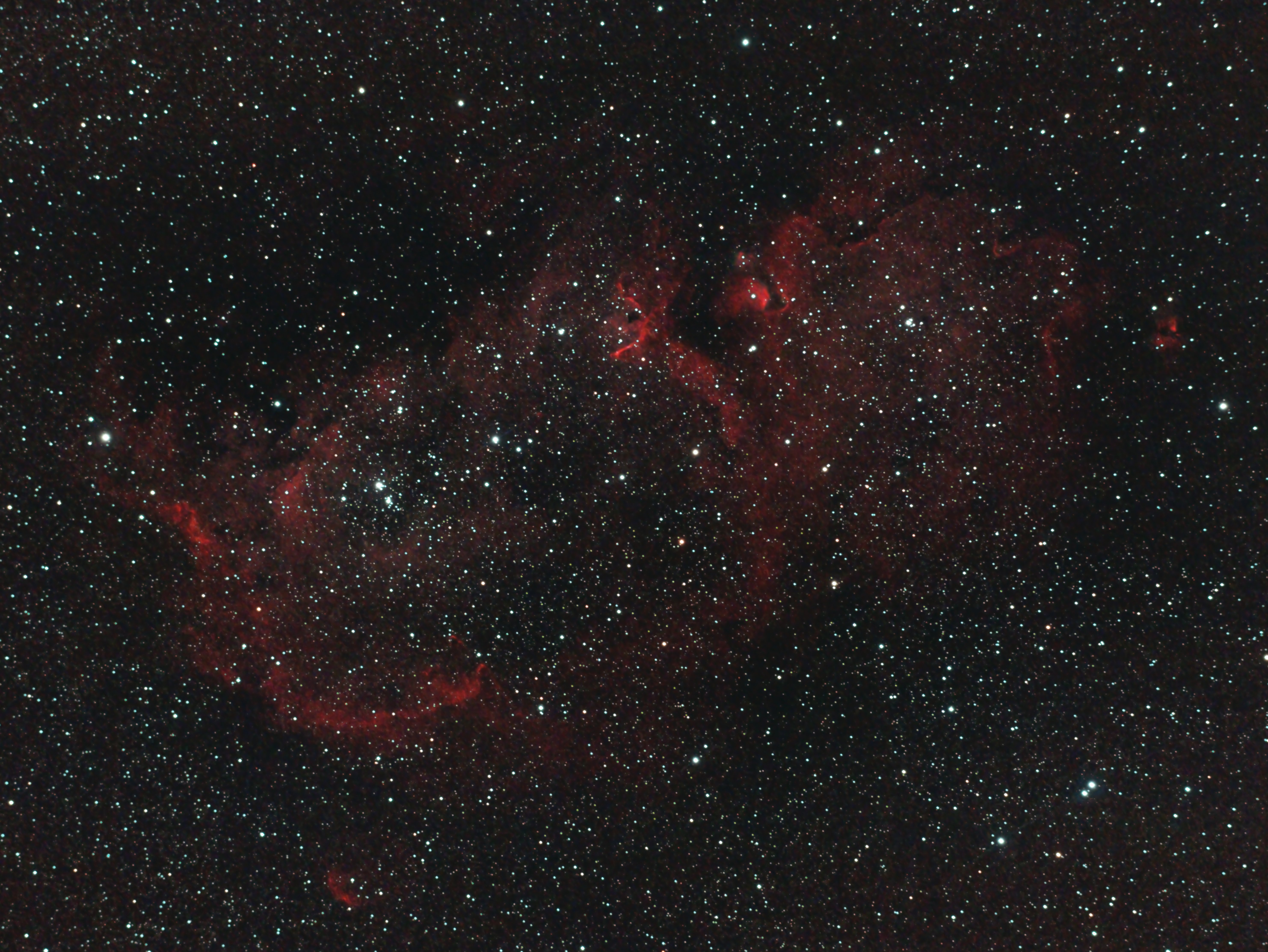

Ce week-end je me suis fait une session de 3 nuits sur IC1848. c'est un record pour moi et j'en attendais vraiment beaucoup, malheureusement, je suis extrêmement déçu...
J'ai sorti la 72 evostar sur l'eq6-r
Le pre-traitement est effectué avec siril car pix ne corrigeait pas mes flats...
Le traitement pix et cs2.
L'acquisition est faite avec le 450D et filtre CLS.
Au total, 41 x 600s = 6.83h.
~30 offsets
29 darks
~20 flats
J'ai toujours cette affreuse trame oblique...
J'en attendait tellement que je la publie pour ne pas qu'elle reste dans un coin, mais le résultat est vraiment pas terrible.
La voici...
Bon ciel,
Justin.
Mieux vaut un apn defiltré sur ces neb , tu pourrais y mettre 20 h cela resterait moyen .
Fais tu du dithering ? Si c est trop compliqué laisse 20 secondes au moins entre tes poses .
Je ne l'ai pas précisé, mais mon 450D est defiltré partiel.
Je n'ai pas fait de dithering sur cette image, pensant que imager sur plusieurs nuits avec des cadrage différent suffirait.
L âme est un objet faible , si tu veux du signal il faut poser plus . 15 heures cela serait bien . J ai l impression que ton fdc est un peu noir tu as du tirer un peu trop sur le curseur .
OK, il faudrait en empiler encore plus du double. J'avais vu un graph qui montrait qu'au delà d'une trentaine de poses, le gain était négligeable, c'est pourquoi je n'ai pas continué, j'aurais dû alors.
Sinon 600sec à 400 Iso ce n'est pas trop ?
Pour le FDC, il est un chouilla noir mais si je l'éclairci, on ne voit plus que cette affreuse trame.
D'ailleurs, je ne sais pas trop qui a raison entre mes deux écrans, l'un montre quand même "pas mal" de nebulosité mais énormément de bruit, et l'autre rien si ce n'est les contours...
Quelqu'un avec un bon écran calibré pourrait me décrire mon image svp ?
Histoire de savoir où se situe la vérité entre ces deux écrans...

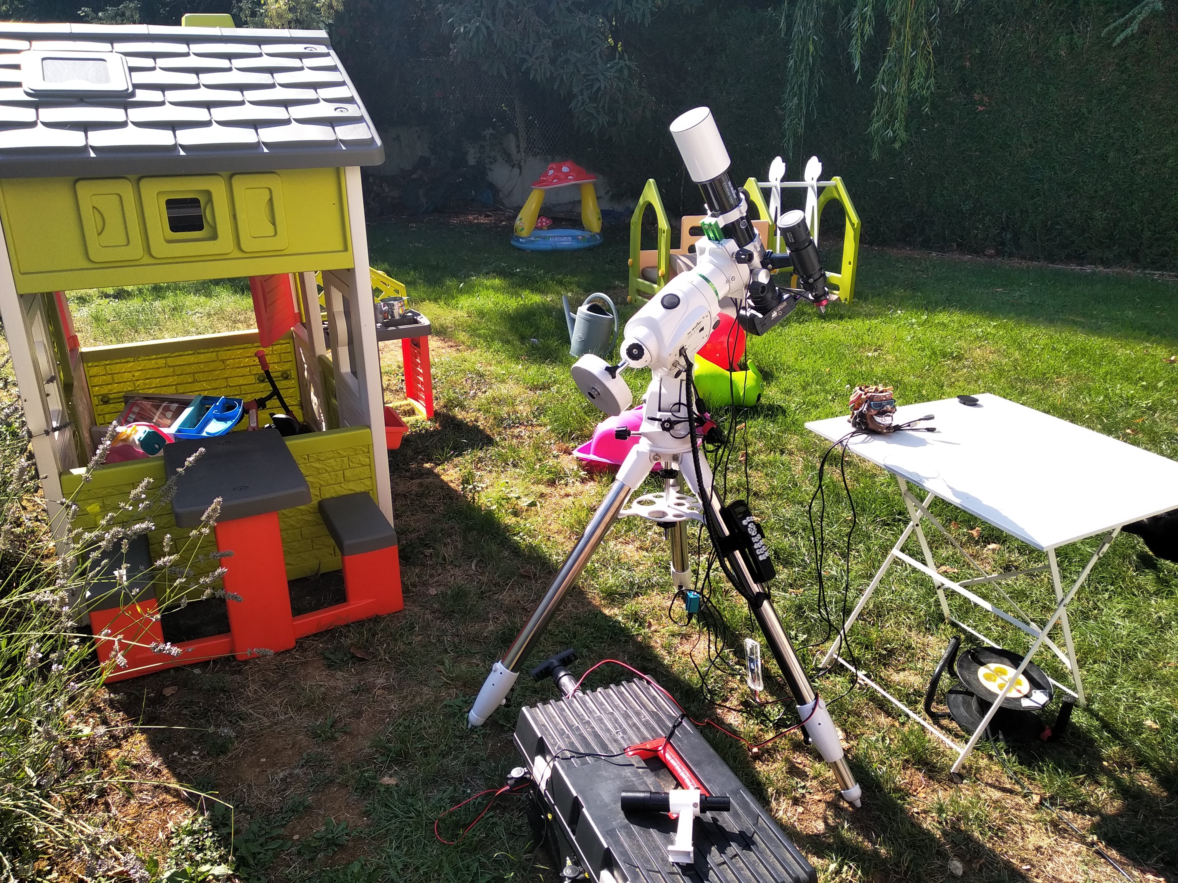

il y a 40 minutes, Ryo a dit :
J'aime bien ton abris astro
Il est tout design ! Il y a même la table et deux bancs pour poser l'ordinateur et piloter la monture. 😅
C'est vrai qu'elle est pas évidente celle là,mais tu as bien raison de tenter  elle est quand même bien belle.On a le même soucis,le cls mange beaucoup de signal du coup on pose plus mais au final on en attendait plus😁...j'ai eu la même réaction sur la bulle avec 10heures de poses.
En ce qui concerne le dithering si t'autoguides pourquoi tu met pas phd max,ultra simple  et très efficace ça resoudra en grande partie ton soucis de trame.Bien joué en tout cas!
Salut @Vlaams59,
Ça fait mal quand même quand tu pense en avoir empiler un paquet et que rien ne ressort 😅
Mais je suis persuadé que le traitement est mauvais. Alors je passe mes soirée dessus mais n'arrive pas à faire mieux tout de même...
En fait je fais du dithering, sauf ce coup là, excès de confiance sans doute 🤔
J'essaierai de lui en remettre une ou deux nuit à l'occasion histoire qu'elle m'en dévoile un peu plus.
Je ne sais pas pourquoi, mais après divers test, il s'avère que mon Master flat bruite énormément l'image... Quelqu'un aurait-il déjà connu cela ?
