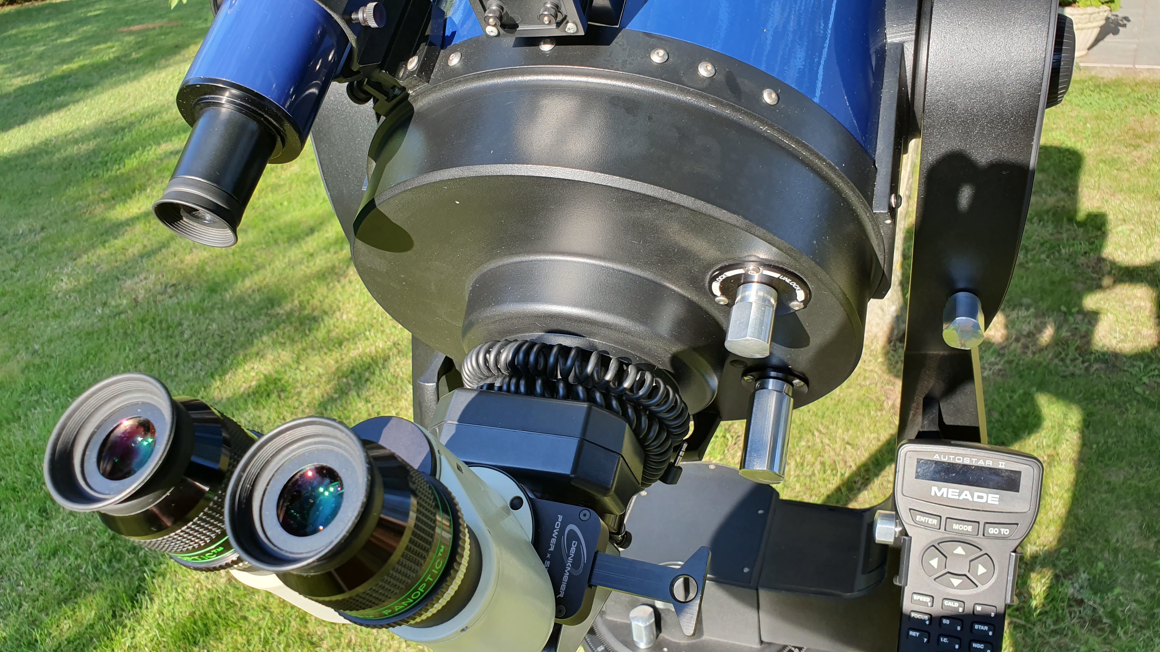

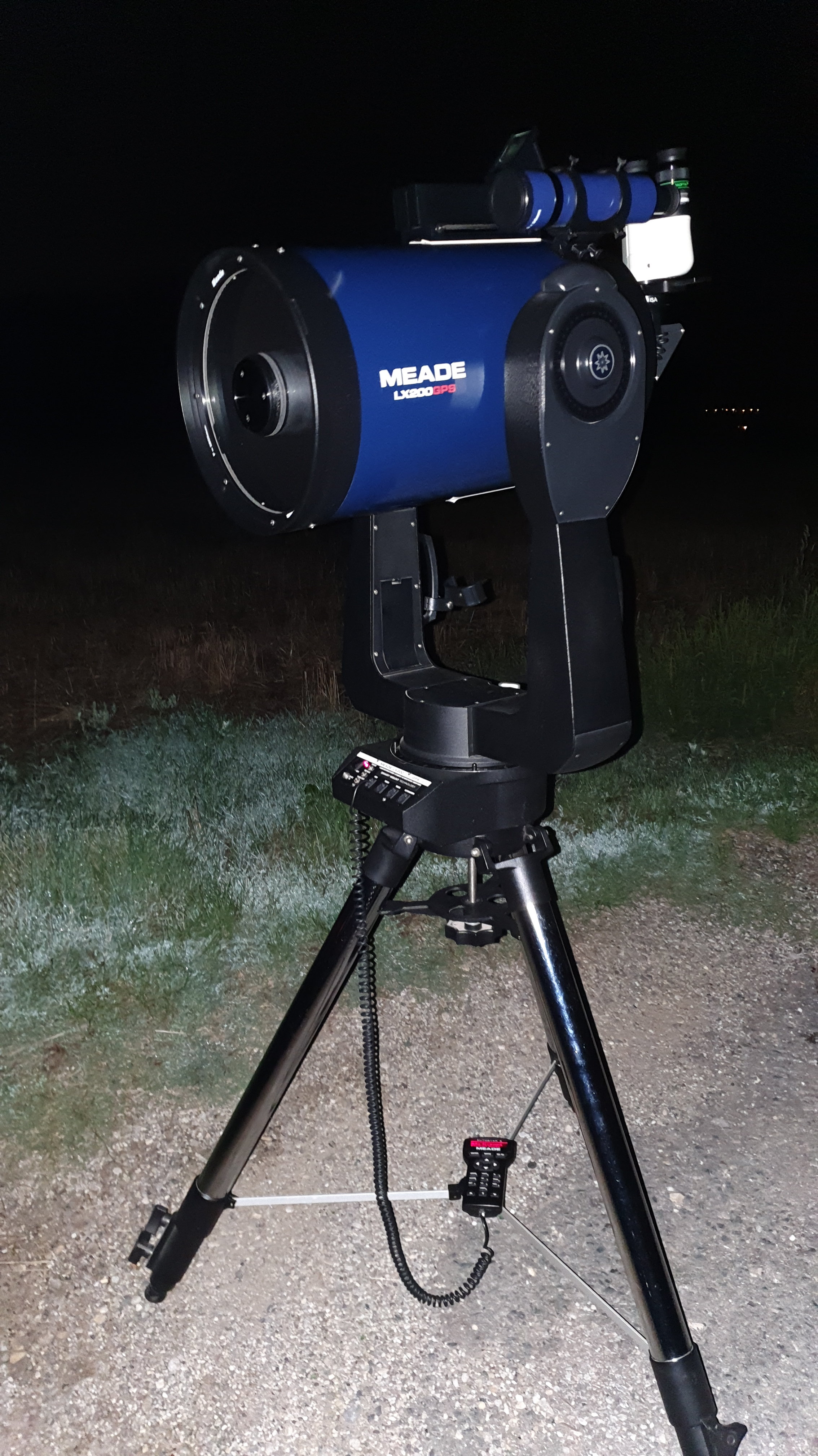

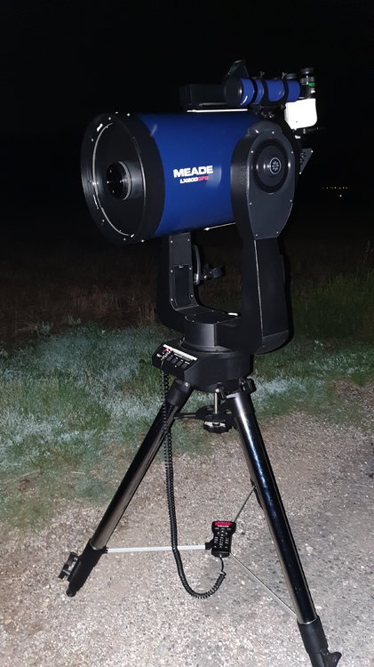

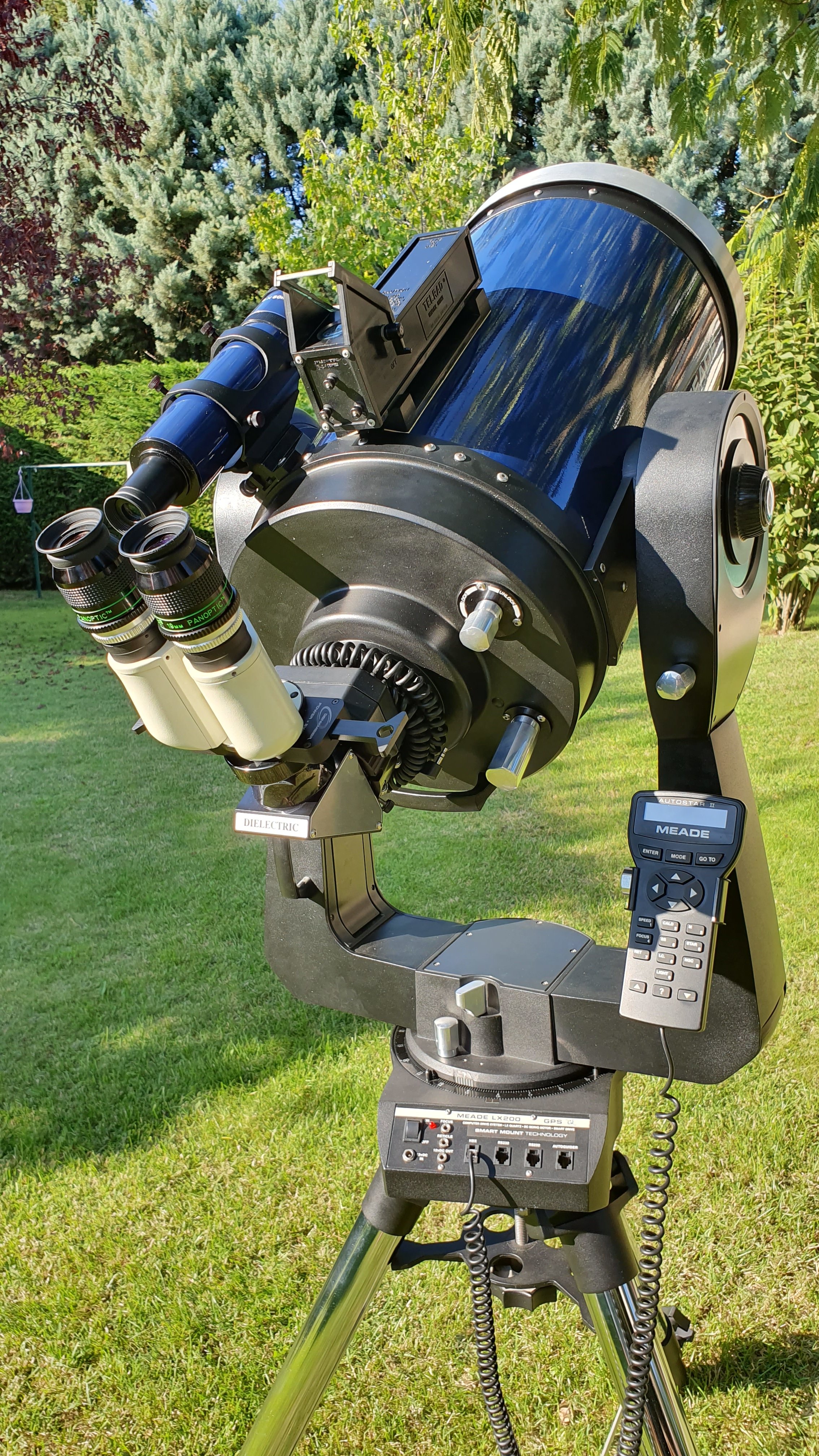

Je m'apelle Jack et je suis de la région lyonnaise, j'aime le ciel nocturne , je me suis équipé il y à plusieurs années d'un MEADE LX200GPS 10" avec une tête binoculaire Denkmeier 2, un renvois coudé Williams OPTICS Dialectique, de 2 TELEVUE PANOPTIC 19, je suis encore en version 4.2g autostar, j'ai ressortie mon telescope ces derniers jours, mais mon GPS n'est visiblement plus à jour et me propose des étoiles d'alignement d'hiver (Capella et Rigel) je suis obligé de me passer du GPS  et entrée l'heure et la date manuellement pour mettre en station mon telescope et là le suivi fonctionne, j'ai essaillé de remettre à jour ma raquette pour corriger le problème (version 4.2k) mais impossible de me connecté avec mon câble RS232/USB (j'ai pourtant noté dans le port com auto-detect) il semblerais qu'il faut une mise à jour de compatibilité du câble RS232 avec Windows 10 que j'ai télechargé chez MEADE ce jour, il faut que je refasse le test, quelqu'un as t-il rencontré le même problème que moi, pour le GPS UTH Offest j'ai  comme valeur 13, est-ce la bonne valeur ?
